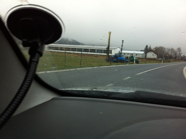

Jinak jsem zaregistroval, že od poloviny prosince probíhají v místě, kde bude stát hráz přehrady, vrtnou soupravu a čilý ruch. Asi probíhají průzkumné vrty pro projektovou přípravu hráze.

Již delší dobu probíhá geologický průzkum v prostoru budoucí hráze přehrady Nové Heřmínovy a to včetně kopané sondy. Dneska se pohybovala vrtná souprava v prostoru budoucího obchvatu Zátoru. Vypadá to, že provádějí sondy i pro dokumentaci k přeložce I/45.

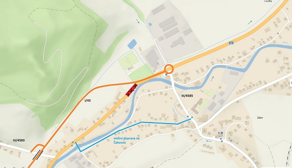

To v Zátoru budou 2 OK ve vzdálenosti 100m od sebe? Nebylo by lepší to napojení na původní I/45 zrušit? V původním návrhu byla i MÚK s III/4583 (směr Čaková). Nebylo by lepší to napojit rovnou tady?
Nový návrh
Nový návrh
NH návrh.jpg (144.19 KiB) Zobrazeno 41251 x
Návrh ŘSD
Návrh ŘSD
Příspěvky: 12234
Re: I/45 Obchvat Nové Heřminovy
Taky si myslím, že Tvoje řešení je lepší a plynulejší, než to co je v současné době v DÚR. Ještě ten poslední kruháč nahradit průsečnou křižovatkou a je klid.
