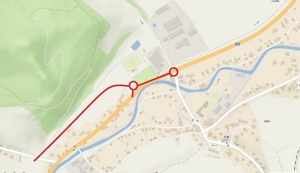

1. Nové Heřminovy
2. Zátor - západně od fotbalového hřiště
3. Loučky s III/4585
petsheny
Příspěvky: 382
Bydliště: u Zubatých žab
Re: I/45 Obchvat Nové Heřminovy
Příspěvek od petsheny »
To v Zátoru budou 2 OK ve vzdálenosti 100m od sebe? Nebylo by lepší to napojení na původní I/45 zrušit? V původním návrhu byla i MÚK s III/4583 (směr Čaková). Nebylo by lepší to napojit rovnou tady?
Nový návrh
Nový návrh
NH návrh.jpg (144.19 KiB) Zobrazeno 41191 x
Návrh ŘSD
Návrh ŘSD
Příspěvky: 12224
Taky si myslím, že Tvoje řešení je lepší a plynulejší, než to co je v současné době v DÚR. Ještě ten poslední kruháč nahradit průsečnou křižovatkou a je klid.

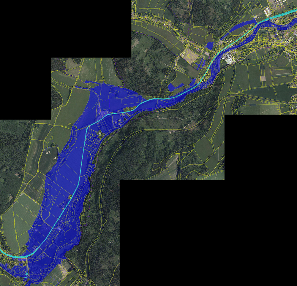

Povodí Odry už vykoupilo některé pozemky pro přeložku I/45
světle modrá: ŘSD
tmavě modrá: Povodí Odry
Plné rozlišení, stav k 11.5.2020
I_45 Nove Herminovy – Zator, I. etapa 2020-05-11.jpg (793.87 KiB) Zobrazeno 27568 x
