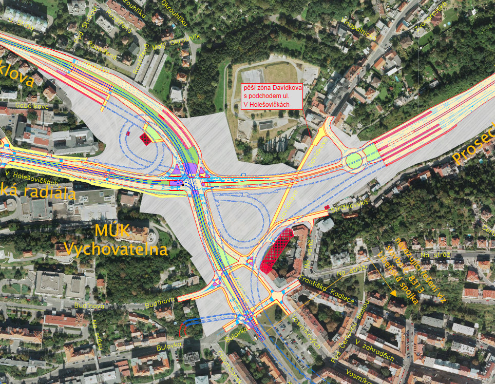

Na "tvou" relaci kromě Holešoviček platí opravdu jedině 518 + 519 či dostavba MO k lanovému mostu. Otázka je, co má větší reálnou šanci na dřívější dostavbu, ale tunel pod Holešovičkami vidím z těchto tří staveb jako poslední...
Re: Praha všeobecně
Ulice V Holešovičkách pořád zůstane jedinou radiálou směrem na sever, takže nějáké tunelové řešení bude do budoucna stejně potřebovat, i když se jí odlehčí dostavbou vnitřního okruhu. K vzteku je, že v nedohlednu, je to úplně všechno .....

Ale vždyť je tunelové řešení již projektované a to libeňská spojka (pokud si pamatuji dobře název). Jen je potřeba trochu protáhnout okruh a vybudovat tuto spojku. Pak se dá ulice V Holešovičkách rekonstruovat a třeba i zahloubit. Dělat to několik let za provozu je nereálné.

Pokud mě paměť neklame, tak Libeňská spojka nemá plánovánu větev z MO ve směru od Blanky (Nové Povltavské) nahoru. A nějaké napojení přes 2 křižovatky a kruháč nemáš šanci tu kapacitu zvládnout.

Myslím, že se tam něco plánovalo, ale stavba byla připravována tak, že bude hodně před touto částí okruhu. Navíc se počítalo s výstavbou Vysočanské radiály. No a kde jsme cca 20 let po posledních plánech. V pr.. Praze.

Pokud by se zahloubila ulice V Holešovičkách, musela by se překopat i MÚK Vychovatelna. V platném územním plánu se stále jen počítá s povrchovým zaústěním LS do MÚK. Ale už před lety jsem viděl studii od SATRA, jak hlavní směry té MÚK dostat pod zem, a na povrchu by pak byla jen úrovňová křižovatka místních ulic městského charakteru.
