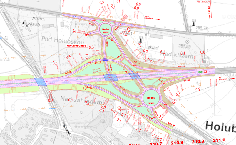

Arame, mohl bys to prosím trochu rozvést? Já mám totiž informace přesně opačné, podle všeho budeme rádi za spirálu. Přidávám výřez z (na jaře) aktuální TES.

Ten smer s SK na D1 je fakt o hubu, nesiel by spravit iba aspon pre ten smer povedzme podjazd pod ten kruhac?
Re: I/50 Slavkov - obchvat
Tak on bude o hubu i nájezd z kruháče směr Slovensko, co si budeme povídat... :roll: :crazy:
PetrN
Příspěvky: 1182
Příspěvek od PetrN »
Tak snad zvítězí nakonec zdravý rozum, by mě zajímalo jak vyšel kapacitní posudek na tu okružku, resp. jižní vjezd z I/50... Jo a mimochodem, bylo by víc než fajn, kdyby byly 3 pruhy ve směru na Vyškov ukončeny až za odbočením I/50 na Slavkov, a to ukončením levého rychlého pruhu... Za prvé by tak byla MÚK připravena na výhledové pokračování rozšiřování k Exitu 230 (D1xD46) a za druhé by se mohly eliminovat případné nebezpečné situace, které jsou způsobené přejížděním kamionů z pravého (končícího pruhu) do prostředního (to se ale vlastně týká všech stoupacích pruhů na D1). Vypadá to ale že se s ničím takovým nepočítá :(

michal píše: 28.11.2023 13:23:56 Tak on bude o hubu i nájezd z kruháče směr Slovensko, co si budeme povídat... :roll: :crazy:
V tom problém nevidím, z nájezdu se stává průběžný pruh, který je v současnosti ukončený cca 300-350m od místa navrhovaného napojení

Brnak46 píše: 28.11.2023 12:20:27 Arame, mohl bys to prosím trochu rozvést? Já mám totiž informace přesně opačné, podle všeho budeme rádi za spirálu. Přidávám výřez z (na jaře) aktuální TES.image005.png
No pouze jsem od jedněch projektantů, co dělají rovněž spousty zakázek pro ŘSD Brno, slyšel, že se to má ještě měnit, protože ten kruháč je prostě úplně mimo, chyba. To bylo někdy v září, když jsem u nich byl. Ale je to takové JPP opravdu. Takže pokud máš info o tom, že kruháč v plánech stále je, tak by měl být myslím si informován někdo z vyšších pozic ŘSD. Nevím.. já tomu pořád nemohu tak nějak uvěřit, že za tohle se platí peníze z našich daní...
Z ŘSD jsem o tom s nikým zatím nemluvil, popravdě se už chystám nějakou dobu, ale ještě nebyl čas.:D Spíše se chci čistě informovat, jak to vypadá se samotným zkapacitněním D1, protože má příprava běžet takřka od začátku, vyjma asi 3 staveb. Takže je IMHO na čase, aby tu přestavbu začali plánovat pro 30. léta 21.stol. a ne pro rok 2000, kdy by ta jejich řešení byla odpovídající. Když si vezmu, co za lidi je na ŘSD Brno, tak to člověk bohužel vesměs chápe, ti tomu nerozumí. Takže je jim asi tak nějak jedno, co si kde PK Ossendorf nakreslí .. mimochodem všechny křižovatky, které mají ty opravdu vážné nedostatky, jsou z dílny této kaceláře. :roll:
Nicméně k tématu: Tyto plány s tou velkou OK jsou založeny na starém a změněném řešení v okolí. V této křižovatce prostě není vůbec potřeba mít připojení na D1 směr Praha. Potřeba není a potřeba nebude .. ani kdyby tady vyrostlo v okolí 10 krabic pro kamiony. Bude křižovatka 3 km vedle. Takže jediné, co nynější křižovatka potřebuje opravdu dodělat, aby to bylo vše dostatečně propojené, je tahle rampa s jedním mostem. Nic víc. A případně nějaké zkulturnění tohoto odbočení, ale vzhledem k tomu, že tady bude postavena OK, tak se to tím vyřeší asi samo a tato relace (Vyškov>Slavkov) bude prohnána přes OK. Hotovo fertig.
Tyto plány (v TES a v letáku) vycházely z toho, že bude na místě MÚK Holubice postavena všesměrná MÚK i s kolektory vedle D1, protože mělo být zrušeno napojení na dálnici u Rohlenky. To se změnilo a je třeba změnit i toto řešení. To, co plánují, je nejen naprostá prasárna, ale i zbytečnost.
Tento odstavec z letáku, je naprostý nesmysl.
MÚK Holubice – vzhledem k plánované logistické výstavbě a ostatním aktivitám v okolí této křižovatky, které budou připojeny pomocí úpravy křižovatek a sjezdů na sil. II/430. Ta spočívá kromě doplnění všesměrnosti MÚK Holubice pomocí dvou okružních křižovatek i v možnosti zapojení území v okružní křižovatce se silnicí II/430.
A kdyby z nějakého zatím neznámého důvodu, bylo potřeba připojit zde 430 i na D1 směr Praha, tak by se dala využít ta místní komunikace a mít rampy už zde připojené do velkých ramp vedoucích právě na 50. Nebylo by to vůbec nic drahého, most už stojí. Ale není to vůbec potřeba.
Zajímalo by mě, jestli by ty současné mosty na D1 přes místní komunikaci a koleje šly využít a rozšířit, aby mohly každý nést 3 průběžné pruhy dálnice. Pokud ano, pak by měla rampa Slavkov>Brno vést nějak takhle a to pořád ve dvou pruzích. Obdobně pak i opačný směr. Pokud jsou mosty na demolici kvůli stavu či z jiného důvodu, pak bude asi logičtější je postavit rovnou na 5 pruhů (3 průběžné+2 přídatné). A bude to sakumpikum dostatečné i dalších 50 let. Co by šlo možná ušetřit, tak jeden pruh vpravo, a odbočovalo by se na I/50 jedním pruhem. Ale důvod pro to nevidím, na křížení Brno-východ má být rovněž 2-pruhové připojování a odbočování. Tohle je úplně stejná situace. Každopádně po přestavbě této křižovatky musí pokračovat k Vyškovu 3+3 na hlavní trase, především pak ve směru na Vyškov. Na Brno se může 6-pruh vytvořit až touto křižovatkou (ze 2 JP od Vyškova + 2 z I/50). Ale spíš bych počítal s plnohodnotným 6-pruhem až k Vyškovu. Je i v kategorizaci, zkapacitnění této křižovatky s tím má počítat.

Aha, tak to máš informace novější, díky. Já mám info někdy z března přímo z ŘSD. Když jsem viděl ten kruháč v letáku, opravdu hodně mě to naštvalo, jezdím směr Slavkov -> Brno několikrát do týdne a považuji tuhle modernizaci spíš za zhoršení současného stavu. Při komunikaci s ŘSD jsem argumentoval vesměs tím, co píšeš, každopádně oni si obhajovali svoje řešení, i když připustili, že detailní kapacitní posouzení se teprve bude dělat. Tak uvidíme, jak to dopadne.
Příspěvky: 10449
Je to absolutní nonsense. A přesně jak píšeš, je to zhoršení proti současnému stavu. Bohužel nemlich to stejné se děje na zcela opačném konci zkapacitnění kolem Brna, byť ne tak výrazně. Ale místo krásné polopřímé rampy, která stojí dnes, tam bude vratka na rychlost cca 40 km/h. Pro asi 15 tisíc aut denně. Ti lidé tam přemýšlí prd*lí nebo ničím.
Ano, oni se vždycky zaklínají modely atd. - jejich veškeré argumenty jsou vždy "kruháč vyšel, že kapacitně stačí, takže tam bude" a tím to hasne. Kdybych byl v hospodě, tak řeknu, že to je jak kdyby opravdu měli zadání "odněkud", že mají dopravu co nejvíce prznit. Nejhorší je, že jim to vůbec nevadí a poslouchají. Pak si na to před občany ještě raději postěžují, ale nedělají proti tomu absolutně nikde ani ň.

Jak může někdo něco navrhnout, aniž by měl to kapacitní posouzení už pro ten svůj návrh? To jako že navrhnu všude na dálnicích kruháče, abych to pak mohl předělávat na múk?

Arame naprosto s tebou souhlasím, ta vratná rampa z D1 na I/23 není úplně šťastné řešení a dojde ke zhoršení stávajícího stavu, ale zároveň si myslím že je to možná menší problém než řešený kruháč v Holubicích...
Jen teď budu detailista, ta vratná rampa nebude pro 15tis.voz/den, ale jen pro polovinu (intenzity jsou v součtu obou směrů)... Resp. jak koukám na intenzity pro pracovní dny, tak na Kývalce bude v této relaci sjíždět a najíždět celkem 20tis./den (něco totiž zas na dálnici najede ze staré od Bosonoh).
Příspěvky: 10449
Jojo já bral polovinu, ale myslel jsem, že tam je cca tak 30 tisíc, nedíval jsem se. :D A ono je tam "jen" 23 tisíc, takže to bude pro cca 10 tisíc vozidel, opravuji se. Na druhou stranu, Kývalka je místo - stejně jako napojení 50 u Holubic - kde bude doprava jen a jen růst. Všechny ty dědiny kousek od Brna raketově rostou v počtu RD a většina těch lidí jsou ti, co chtěli žít v Brně, ale shání něco levnějšího blízko Brna. Nárůst dopravy navíc podpoří dostava obchvatu Tetčic (+Rosic) a Neslovic. Pak budou s Brnem kapacitně propojené celé Ivančice a o dost lépe Mor.Krumlov.
Po dostavbě 6-pruhu se navíc nemalá část dopravy přesune z 602 na D1. Dnes tam nejede právě jen kvůli zasekanosti D1. A to nemluvím o případné dostavbě S73, ta z 602 odebere poslední zbytky tranzitu a bude tam mířit už jen cílovka. Takže ono těch 15 tisíc bude do 10 let. :-)
Ale určitě je to menší problém, jak OK v Holubicích, o tom žádná. Nicméně bych vydávání finančních prostředků na stavby, které vedou ke zhoršení proti stávajícímu stavu, jednoduše zatrhl. Přece nemůžu za cenu napojení dalších naprosto minoritních relací v křižovatce zhoršit průjezd té primární relace. Zde navíc s řádovým rozdílem v intenzitách mezi relacemi. Ať si klidně ta propojení dostaví, ale ta rampa by měla zůstat minimálně tak, jak je, nebo se jedině zlepšit. To samé u Holubic. A o to jde. Tohle pokud nebudou mít v hlavě srovnané, tak se infra fakt nikam neposune.
