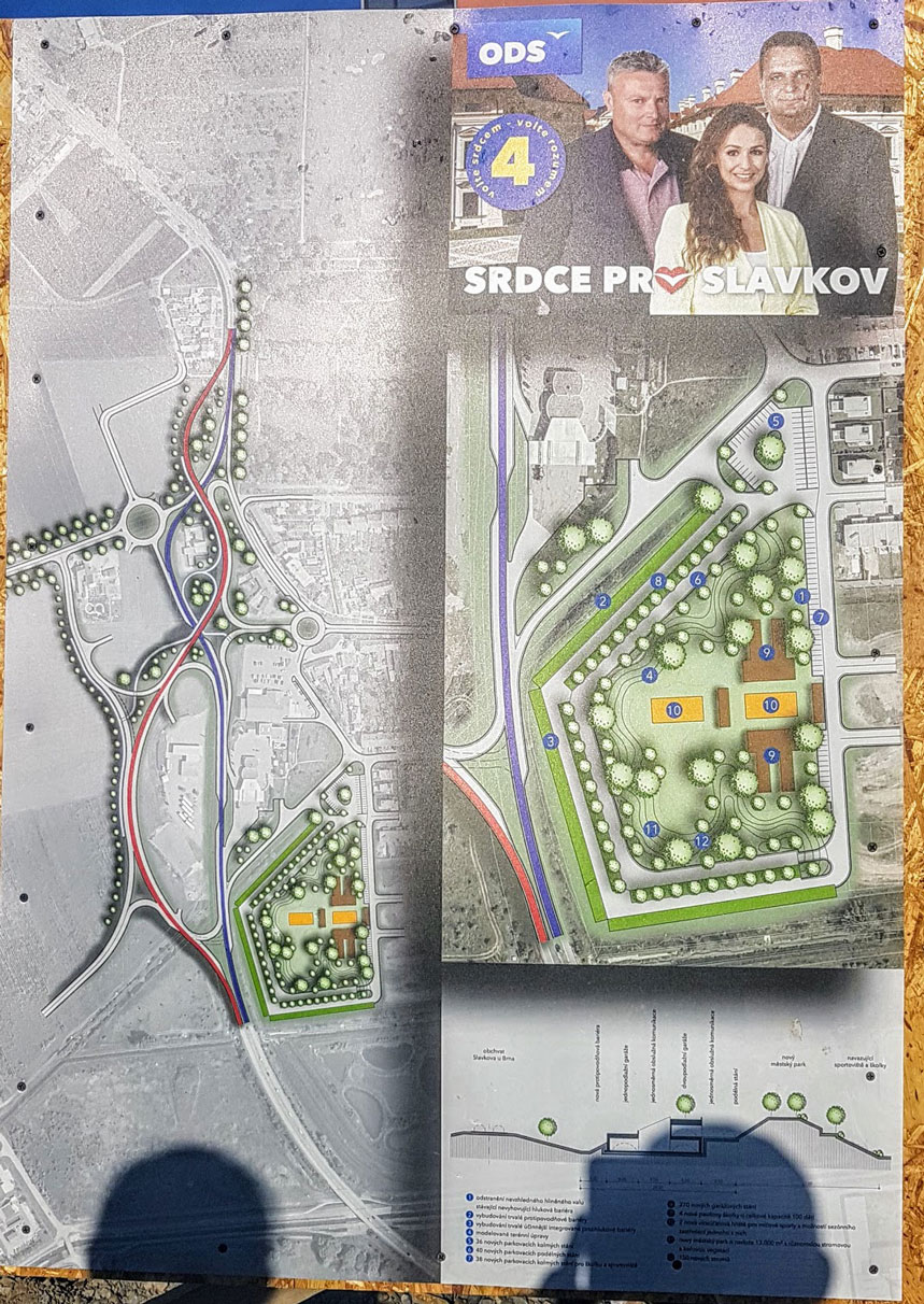

Pro pobavení z předvolebních slibů:
Slavkov
Slavkov
Návrh na úpravu křižovatek s I/50 v místech kde protíná obchvat město. Řeší se zhruba tato lokalita: https://mapy.cz/s/35Cjz
Santana2
Příspěvky: 34
Registrován: 30.8.2016 21:24:23
Bydliště: III/2985, II/298K
Re: I/50 Slavkov - obchvat
Příspěvek od Santana2 »
Tady bude někdo ouchyl na průplety. :) Ale jako fantasmagorie dobrá. :lol:
mravenecnik
Příspěvky: 95
Registrován: 10.11.2020 10:31:12
Příspěvek od mravenecnik »
