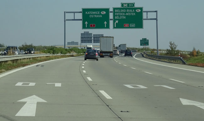

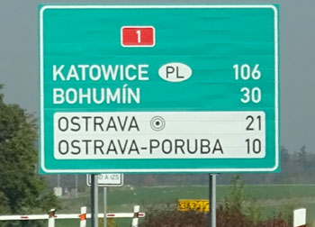

Nové značky na D1 na sev. Moravě.

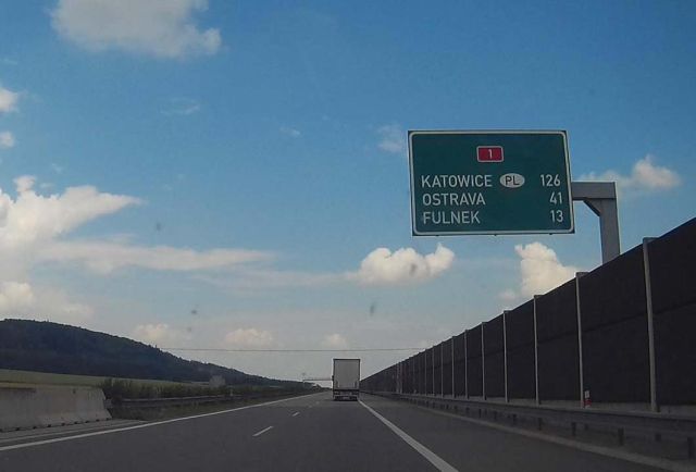

Ta červená 1 posunutá doleva vypadá divně, kor když už ta problematika ohledně trasování E462 trvá minimálně 5 let. Přitom o pár stránek dřív v tomto vláknu je fotka podobné dálkové návěsti s s číslem uprostřed (tuším že před MÚK Odry).
A to původně byla také odskočená :-)
https://www.google.cz/maps/@49.5903612, ... 6656?hl=cs

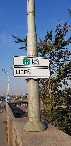

Nové značky s dálnicí a okruhem, Hlávkův most, Praha

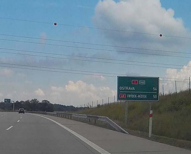

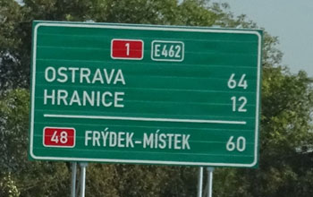

Martin 96 určitě myslel tuto značku za exitem Odry. Ano, tam je překvapivě 1 uprostřed, bez místa na mezinárodní označení E 462. Pak ale nechápu, proč je na předchozích tabulích (např. za exitem Hranice - obr. 2) značena ta E462 nahoře vedle jedničky, když by měla být správně u cíle FM a dálnice D48 pod čarou, ne??? Jinak význam této značky naprosto nechápu, myslím si, že už se to s tou minimalizací informací fakt přehání. Vždyť by tam měla být alespoň Ostrava + Odry u D1 a FM + Bělotín u té D48. A správně ta E 462. Co se tou znčkou chce vlastně říct? Není tam v této podobě naprosto zbytečná?
Tobě se člověk nezavděčí, co? :)
Ta značka je správně. Systém na IS8b je nastaven tak, že se na něm zobrazují dálkové a doplňkové cíle plus k tomu vždy alespoň jeden cíl pro následující křižovatku. Do křižovatky s D1×D48 má D1 dálkový cíl Ostrava a doplňkový cíl Frýdek-Místek, k němu se za MÚK Lipník přidá cíl následující MÚK Hranice, tj. Hranice. Za touto MÚK ale následuje rovnou křižovatka D1 a D48, proto cíl Ostrava jako dálkový pro D1 a F-M jako doplňkový pro navazující D48.
Cíle následujících křižovatek se značí až za uzlem Bělotín, proto pak najdeš na IS8b na D1 Ostravu a Odry a na D48 F-M a Bělotín, k tomu se ještě přidají doplňkové zahraniční cíle Katowice resp. Bielsko-Biała.
Zespi, E462 je nahoře u jedničky uvedena, protože po ní pořád ještě jedeš :-) Pod čarou by E462 byla jen v případě, že by jsi po ní nejel a teprve na ní odbočoval. Pokud se tedy pod čarou E silnice vůbec uvadějí ?
Ano, správně, díky za doplnění. E silnice se pod čarou neuvádějí, je to zbytečné. U E silnic se důsledně sleduje pouze její trasa.
