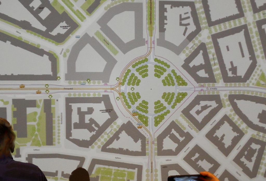

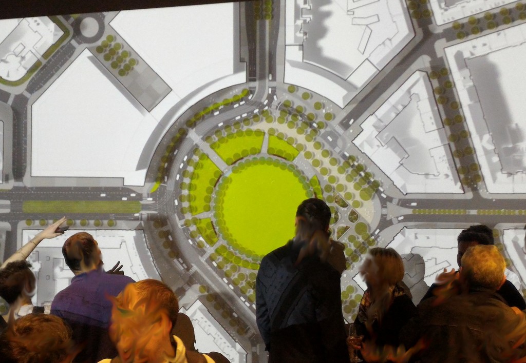

Dnes byl vybrán vítěz architektonické soutěže na Vítězné náměstí. Myslím, že z dopravního hlediska je vítězný návrh (turbookružní křižovatka) z těch 3 ohodnocených nejlepší (další návrhy v dalších příspěvcích), akorát by nebylo špatné zachovat stávající kategorie komunikací, principiálně by to ale u tohoto typu křižovatky mělo jít.
- 1 misto linky.jpg (501.48 KiB) Zobrazeno 5994 x
- 1 misto shora.jpg (442.99 KiB) Zobrazeno 5994 x
- 1 misto.jpg (499.47 KiB) Zobrazeno 5994 x

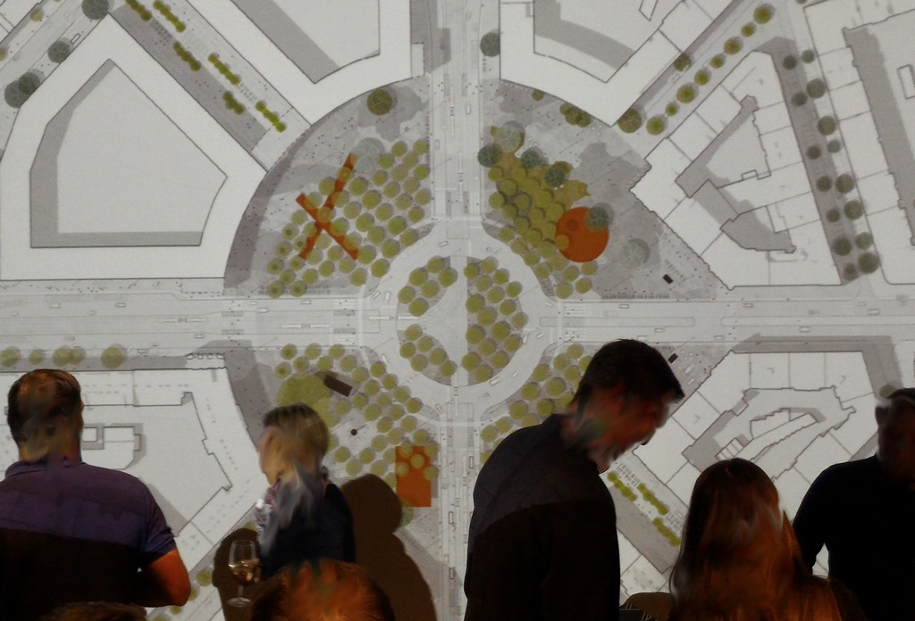

3. místo v architektonické soutěži na podobu Vítězného náměstí
- 3 misto shora.jpg (182.42 KiB) Zobrazeno 5995 x
- 3 misto.jpg (208.64 KiB) Zobrazeno 5995 x

Vítězný návrh má uprostřed rušné křižovatky velkou izolovanou plochu. Bude tam opravdu společensky rušno, jak si to architekti představují, nebo to bude mrtvý prostor? Dnes úlohu náměstí zastávají ty plácky okolo kruháče, protože tam lidi chodí okolo, není problém tam vejít. Ale kdo bude chodit přes ten prostředek, cpát se mezi auta?
Navíc mi není jasné, jak si autoři představují nesignalizovaný přechod přes 3 pruhy stejného směru. Norma to nepřipouští. A semafor na kruháči (4 kusy) by byla dopravní katastrofa.

Důvod proč nezakopat, je metro, které je tam docela mělko. Podle mě by tam v současnosti nejlépe sedla světelná křižovatka. Zároveň by se tím maximalizovala plocha náměstí, využitelná pro občanské aktivity.
Doufám že se toto krásno nezačne stavět dřív, než bude D0 a obchvat kulaťáku.

Studie pocita s tim, ze na Suchdol uz tou dobou pojede tramvaj, tedy autobusy nebudou, pripadne pojedou z Evropske jako dnes 340/350.
Na namesti Miru se taky nejaka kultura odehrava, byvaji tam trhy, a taky to je ostrov obkrouzeny silnici...

ta myšlenka kroužení tramwaí je ovšem zcestná
jak chtějí řešit zastávky ?
to se jako po dobu nástupu-výstupu ten kruháč zastaví ?
težko...
vedení tramwaí středem bylo takové přirozené a řekl bych že i pro řidiče - nejen tramvají - lepší
už jen to, že tramwaj v oblouku skřípe....
težko...
