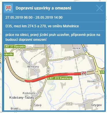

Re: D35 opravy
Tak to vypadá, že oprava D35 km 271 - 274 L+P začne co nevidět, viz.
d35 oprava nemilany.jpg (35.84 KiB) Zobrazeno 18488 x
