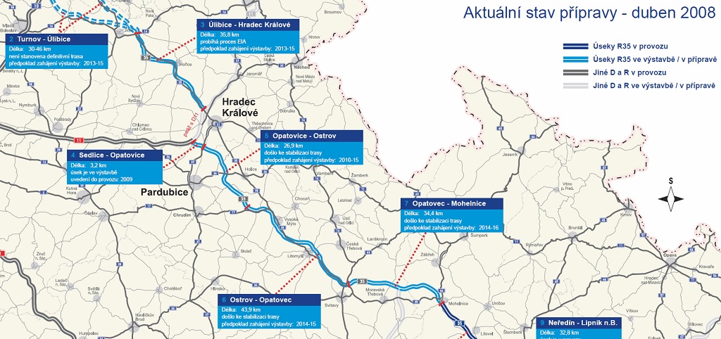

Termíny pro pamětníky :-)

Vsude pricist desitku a je to bajvoko aktualni stav.

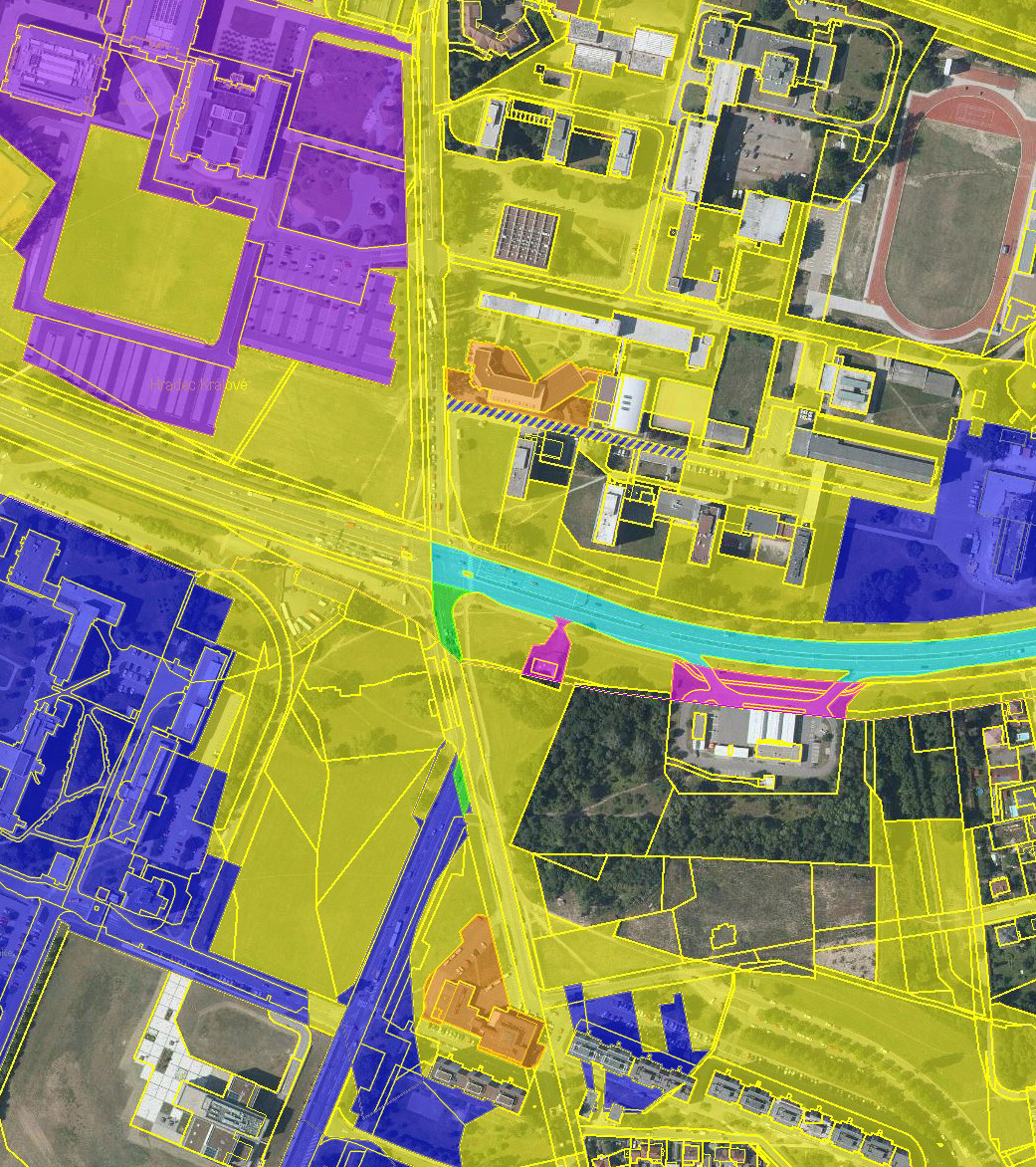

Na křižovatce Mileta se s pozemky nic podstatného zatím neděje.
stav k 6.2.2021 (zobrazeno níže)
stav k 2.2.2020
změna DÚR, Valbek 02/2014
I_31 Hradec Králove, krizovatka Mileta 2021-02-06.jpg (740.65 KiB) Zobrazeno 11344 x
legenda barev:
