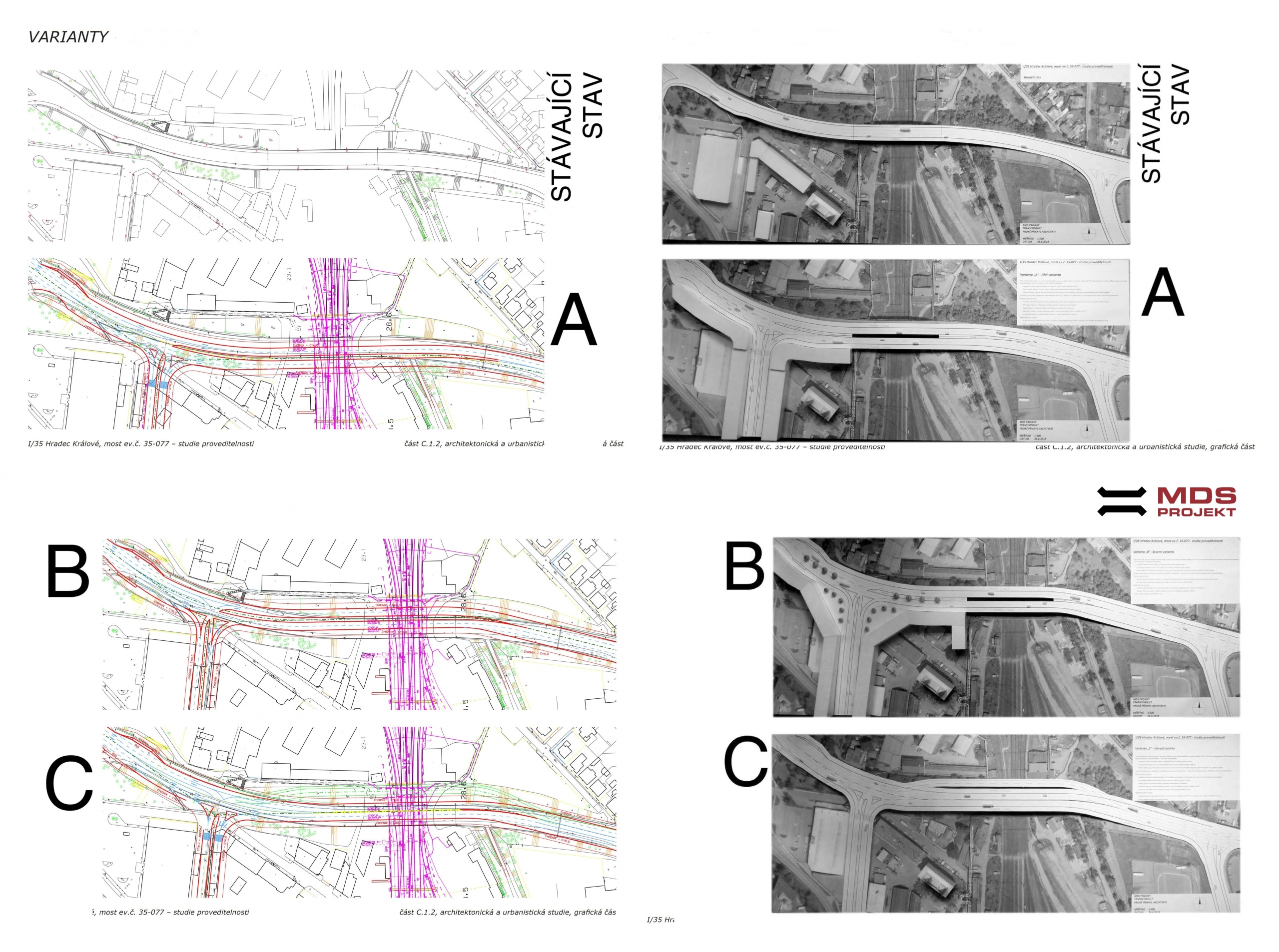

Příspěvek od Jirka95 »
(formálně to patří k I/35, ale nějak mi přijde lepší dát to sem)
Na stránkách mdsprojekt.cz je obrázek ze studie proveditelnosti náhrady rozpadajícího se mostu 35-077 přes žel. trať

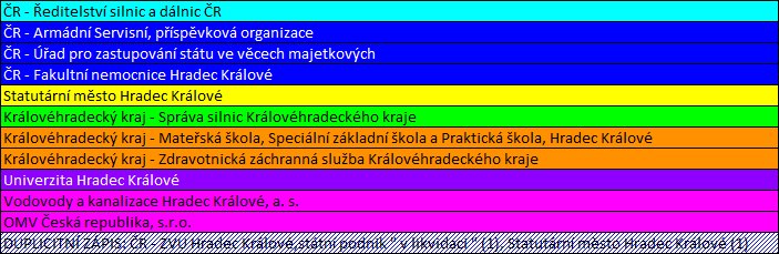

Na křižovatce Mileta se s pozemky nic podstatného zatím neděje.
stav k 6.2.2021 (zobrazeno níže)
stav k 2.2.2020
změna DÚR, Valbek 02/2014
I_31 Hradec Králove, krizovatka Mileta 2021-02-06.jpg (740.65 KiB) Zobrazeno 11316 x
legenda barev:
Na novém webu http://www.mdsprojekt.cz se objevil detailnější náhled studie řešení náhrady mostu v Hradci Králové.
https://www.mdsprojekt.cz/wp-content/up ... jpg?gid=17
Těžko říct, která varianta vyhrála, ale už je zadáno vyprojektování
https://smlouvy.gov.cz/smlouva/17040047
Až teď jsem si všiml, že ulice Za Škodovkou v té studii je napojena na I/35 až za prodejnou Ptáček takhle, to jsem zvědavý jestli to tak někdy fakt bude:

Příspěvek od Mosquit »
Jirka95 píše: Těžko říct, která varianta vyhrála, ale už je zadáno vyprojektování
Když už existuje smlouva, tak lze většinou dohledat zadávací dokumentaci ve veřejné zakázce, v tomto případě zde: https://tenderarena.cz/dodavatel/seznam ... zka/430097
pro rychlejší hledání doporučuju Hlídač státu.

Příspěvek od Xyzc »
Jirka95 píše:Až teď jsem si všiml, že ulice Za Škodovkou v té studii je napojena na I/35 až za prodejnou Ptáček takhle, to jsem zvědavý jestli to tak někdy fakt bude:
To souvisí s novým územním plánem, kde mají navržen koridor "KDS 23 pro stavbu 4 pruhové směrově rozdělené radiály a přestavbu uličního prostoru se souběžnými pruhy pro chodce a cyklisty včetně všech souvisejících objektů a nezbytných demolic".
Ta má propojit Novou Zelenou s Koutníkovkou. Takže tak trochu sci-fi.
Daleko zajímavější je, že navrhují 2 mosty, aby přibyl pruh na výjezdu z města, ale už neřeší, že podél fotbalového hřiště je asi 200m, kde ty 2 pruhy z města chybí. A realizovat je lze jen tak, že se rozšíří komunikace podél hřiště včetně mostu přes náhon.
Další problém je odbočení do Svobodných Dvorů. Pokud se stávající levý odbočovák změní na vlevo a rovně, tak tam stejně furt někdo bude čekat na "vyklízecí šipku" a bude to fungovat jak jednopruh. Přidání samostatného odbočováku bude narážet na nedostatek místa u Fiatu.

Příspěvek od JohnyRockNRoll »
Silnice má mimo křižovatky celkem 3 pruhy, takže by se teoreticky dal ten chybějící úsek vyřešit přeznačením. Směrem do centra je od kruháku u ČKD stejně jen jeden pruh, tím je kapacita dána a pořád je lepší stát na vjezdu do města, než provoz zdržovat při odjezdu.
