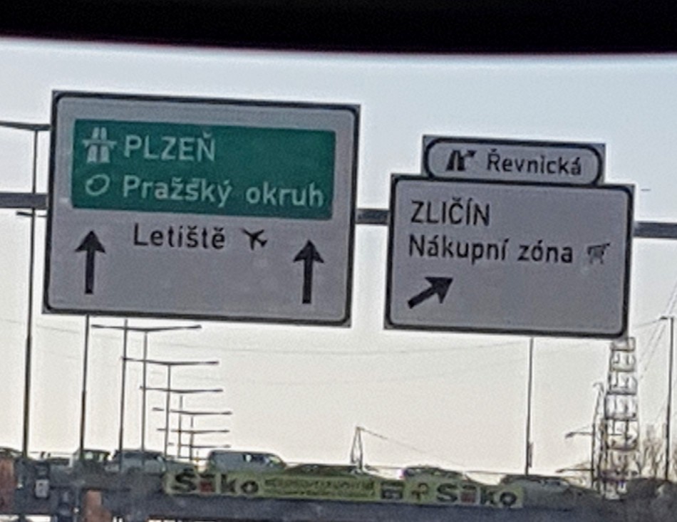

20190217_115745 dobris3.jpg (369.52 KiB) Zobrazeno 7590 x
Tohle také není špatná pomůcka, vidět včas které dálnice uzel spojuje (Francie).

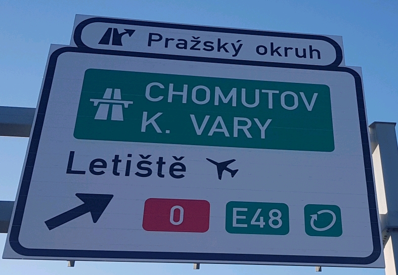

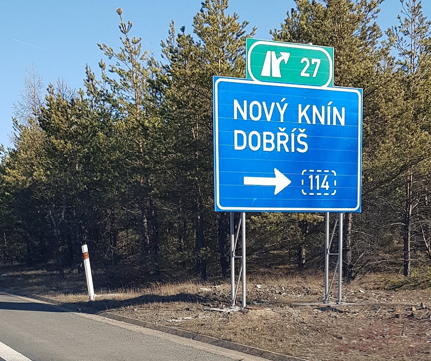

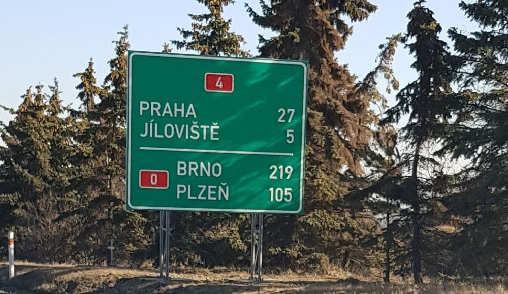

Rozvadovská spojka, už se preznačuje!...
Příspěvky: 2015
Vlad78
Příspěvky: 37
Registrován: 1.6.2017 23:24:58
Příspěvek od Vlad78 »
Vypadá moc pěkně!

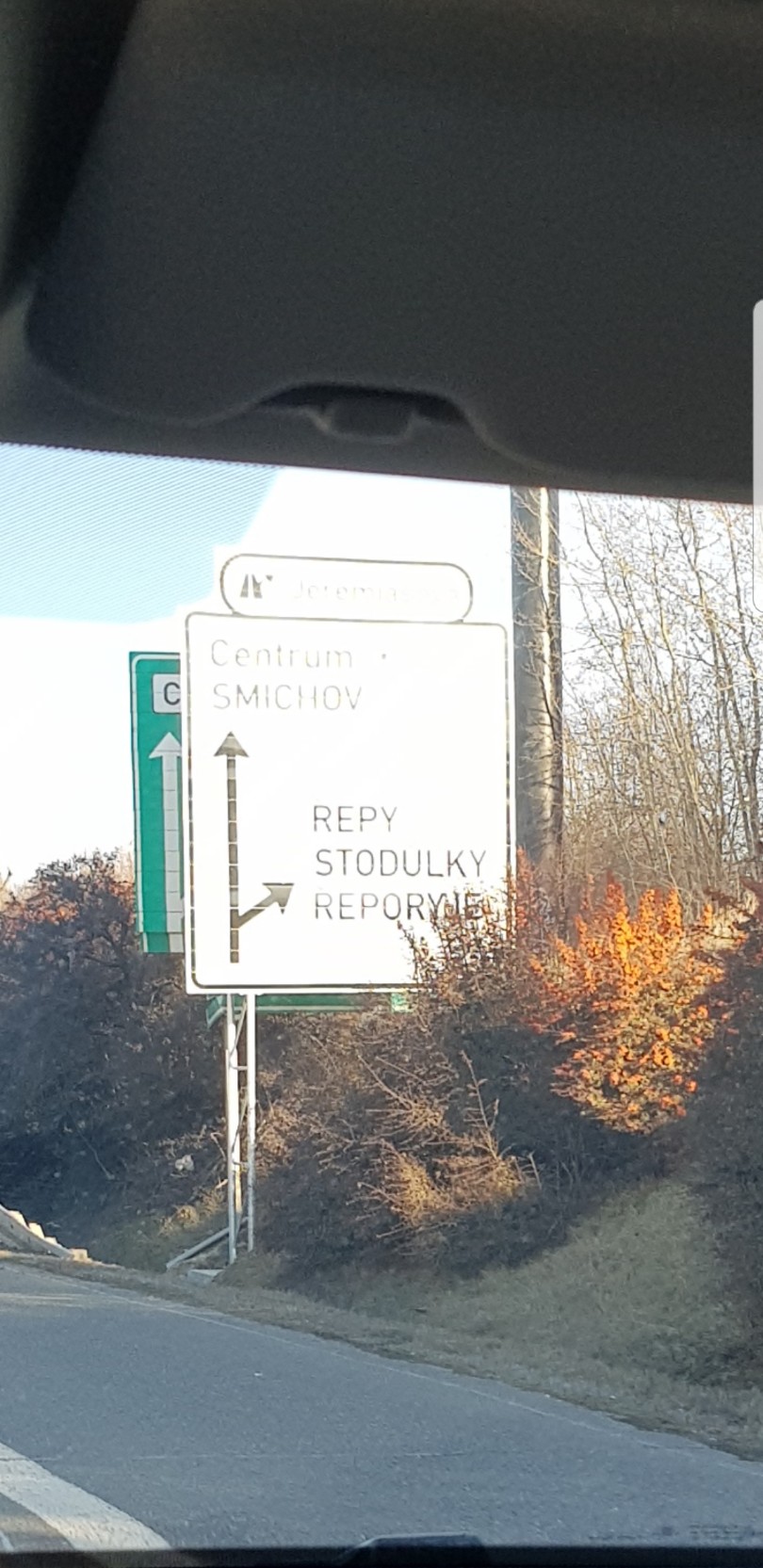

Mé fotky

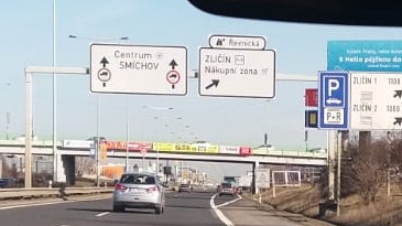

A další

Škoda jen, že to v té spleti bilboardů zaniká :-(

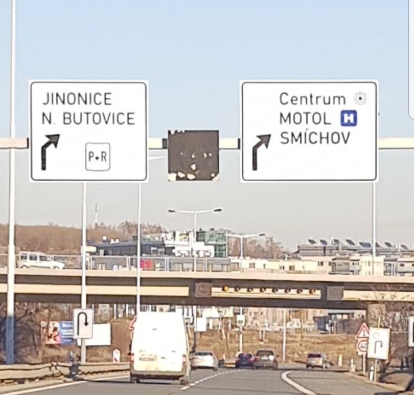

V souvislosti s diskusí o přeznačování v Praze jsem si vzpomněl na jednu věc.
Včera jsem v Brně na křižovatce Milady Horákové/Koliště viděl použitý nový symbol okruhu, ale moc se mi nelíbilo, že za ním byla jednička (bohužel nemám foto, viděl jsem to poprvé).
Je nějaký předpis, že když je okruh číslovaný, kde to číslo má být? Já bych si ho logicky představoval uvnitř symbolu pro okruh...

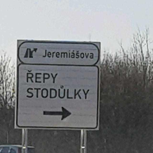

Ještě pár
