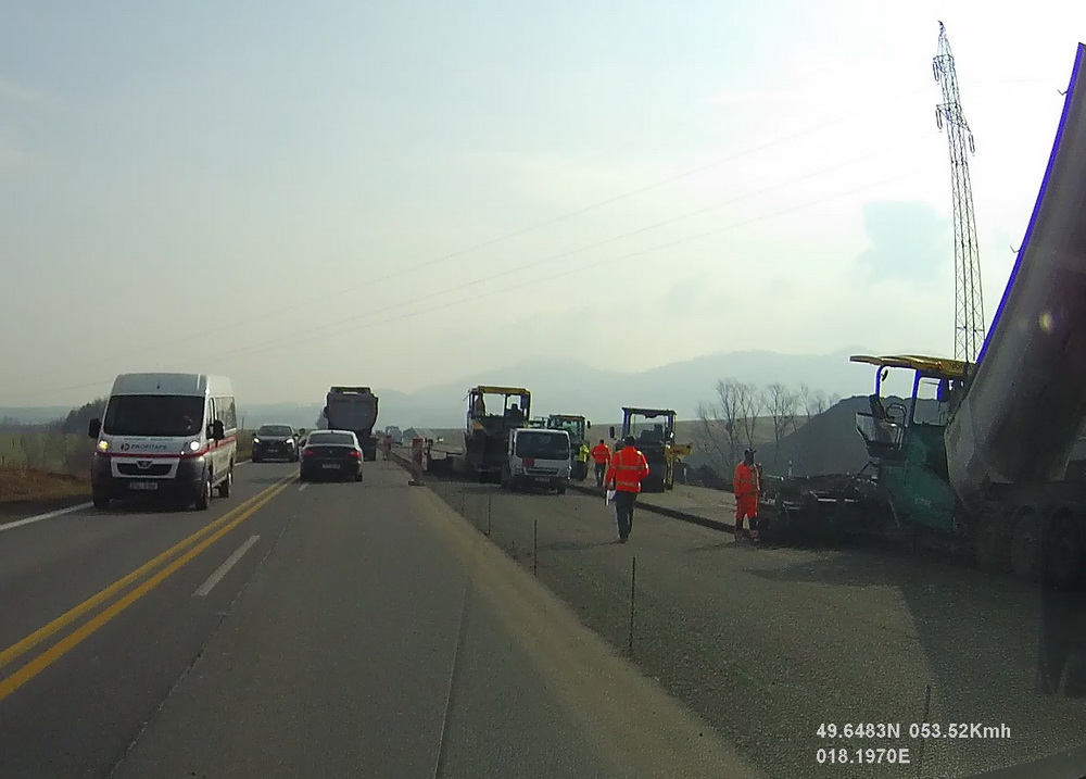

V pondělí se začal pokládat finišery podkladní beton od Příboru ve směru na Múk Rychaltice. Jsou vidět dvě vrstvy.

Mě to tedy přišlo spíš jako mechanicky zhutněné kamenivo...
Byli to dva Vogele na asfalt.

Rovněž se mi zdá, že ten materiál se mi jeví, jako nějaký pomalu ,,recyklát´´. Je pokládan finišery na alfalt a poté válcovat - beton se neválcuje. Tudíž by určitě nějaký stavař věděl, o jaký materiál se jedná?

Podle mě je složení stabilka (profrézovaná půda s cementem), štěrkodrť ŠD, mechanicky zhutněné kamenivo MZK, cementobetonový kryt CBK. Kdyžtak mě opravte.
