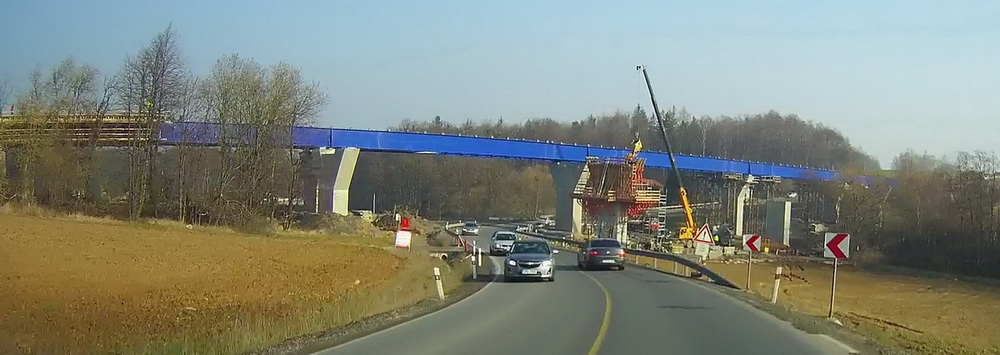

Likas
Příspěvky: 859
Re: [D48] Rybí – Rychaltice
Příspěvek od Likas »
Chystá se betonáž předposlední Y na podpěře.
