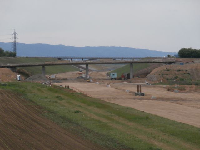

Za poslední týdny velmi poskočila i výstavba onoho konce dálnice u Přerova, který bude řadu let sloužit pouze jako nejdražší in-line dráha pro rollery. Dokonce se zde objevily i základy portálu před budoucím exitem D1 a D55 Přerov sever (to nesmyslné číslo exitu si stále nemohu zapamatovat), které budou dlouho nevyužity... Komické by bylo, kdyby ten portál byl osazen, jako na exitu D1 a D49 u Hulína a pak desítku let nevyužit... V pozadí zatím nedokončený nadjezd MK na Žernavu, za ním nadjezd sil. II/436 do Čekyně. Z dálnice se bude sjíždět už mezi těmito nadjezdy...

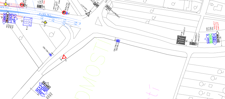

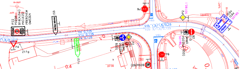

V tom značení formálně vzato bordel není, i když se to tak může zdát a byť se mi to osobně třeba taky nelíbí. Pojďme krok po kroku - je to dokumentace ze září 2017, která byla stanovena magistrátem města Přerova:
Při sjezdu z dálnice se objevuje značka bez cílů, na značené silnici nejsem a ani na ni nenajíždím. Přibývá i upozornění na nízký podjezd, které se zruší okamžikem zprovoznění estakády přes trať:
Následuje ona problémová křižovatka, na obrázku je vidět, že bude řízena pomocí SSZ. Cíle jsou bez čísel, protože I/55 technicky vzato stále povede v směru do Přerova po tom"esíčku".
Křížení s esíčkem na severu, tady už je 55ka u Olomouce, u Prostějova stále nic.
Napojení esíčka na starou I/55 na jihu. Z centra je Prostějov doleva značený se 150kou, Olomouc je vedena přímo přes nový most, ale na směrových tabulích chybí 55ka byť za křižovatkou 55ka uvedena je:
Ano, to číslo 55 by tam klidně mohlo být, když už ne s plným rámečkem, tak alespoň s přerušovaným. Problémů je na tomhle provizorním řešení víc, mohli se trochu víc posnažit :)
