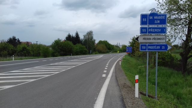

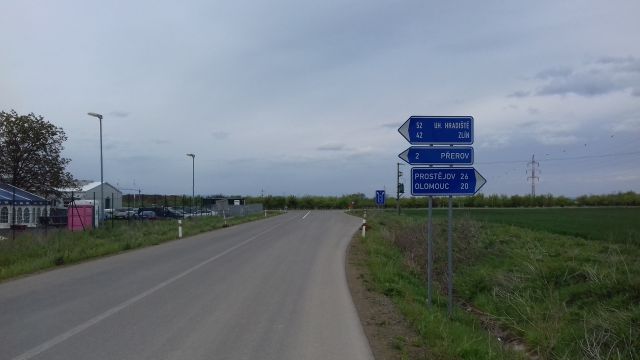

A to ať mi Mapman vysvětlí, proč je na té značce před staronovou křižovatkou I/55 a II/150 ve směru od Olomouce (a od budoucí D1) u směrovích cílů číslo silnice a na budoucím výjezdu z dálnice, kde je již značka také osazena, čísla silnice nejsou... A zrovna tady bych to považoval za nejvíce přínosné. Protože až tady bude postávat kolona od Lipníka, snažící se narvat do podjezdu, budou chtít řidiči vědět, na jakou tu silnici vjíždějí a kudy vlastně kam... V pozadí je na první vidět i nesoulad šířky příjezdu od dálnice mezi začátkem a koncem připojováku... Jestli to ale zasahuje i došířky odbočoacích pruhů nejde posoudit, zatím to není namalováno...
zesp
Příspěvky: 1290
Příspěvek od zesp »

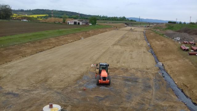

Za poslední týdny velmi poskočila i výstavba onoho konce dálnice u Přerova, který bude řadu let sloužit pouze jako nejdražší in-line dráha pro rollery. Dokonce se zde objevily i základy portálu před budoucím exitem D1 a D55 Přerov sever (to nesmyslné číslo exitu si stále nemohu zapamatovat), které budou dlouho nevyužity... Komické by bylo, kdyby ten portál byl osazen, jako na exitu D1 a D49 u Hulína a pak desítku let nevyužit... V pozadí zatím nedokončený nadjezd MK na Žernavu, za ním nadjezd sil. II/436 do Čekyně. Z dálnice se bude sjíždět už mezi těmito nadjezdy...
Příspěvky: 6194
Ohledně těch směrovek na spodním snímku, pokládám to za dočasné řešení a proto tam nejsou čísla silnic zřejmě schválně. Do Prostějova se bude později jezdit rovně a ne doprava. A nechtělo se jim dělat dvě směrovky zvlášť :-) A směr doleva přes Přerov ? Asi nechtějí řidiče z D1 od Ostravy mást nějakou 55, navíc peážně vedoucí s 47. Třeba tam přibudou i zelené směrovky Zlín a Brno :-)

Ono je stejně zajímavé, že je tam ten PV doprava, když ta první značka s čísly silnic je umístěna po odbočení z tohoto místa doleva za nadjezdem přes D1... Do PV tak plánují vést řidiče ne přes původní trasu II/150 od Předmostí, ale po té nové přeložce, po které teď vede I/55. Asi aby pak měla vůbec nějaké využití.. A i ta značka s čísly tam je nakonec taky dočasně, pak tam nebude žádná. Ta na snímku široká sil. I/55 se po dostavbě 0136 a D55 v místě "za snímkem" prudce zúží a bude se přeci stáčet ostrou levotočivou zatáčkou do ulice Prostějovská... Žádná křižovatka tam nebude.... To bude karambolů... A ty zelené směrovky, no to vůbec, jsme přeci v Přerově a tam je vše odjakživa hoodně postaru... A je fakt, že značení Brna by svádělo k využívání této trasy místo jízdy přes D35, a to by byla katastrofa (ono to tak bude i bez toho...) Je třeba si navíc uvědomiti, že Brno je v Přerově stále tvrdošíjně značeno po té úzké a klikaté silnici přes Kyselovice a Chropyň na Kojetín, kde se však tento cíl po proběhlém přeznačení jaksi ztrácí... Ale alespoň by to zmátlo řidiče, a oni by už podruhé pak po té D35 raději jeli dobrovolně...

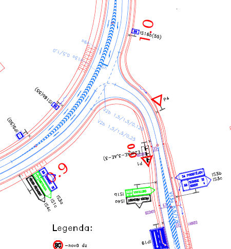

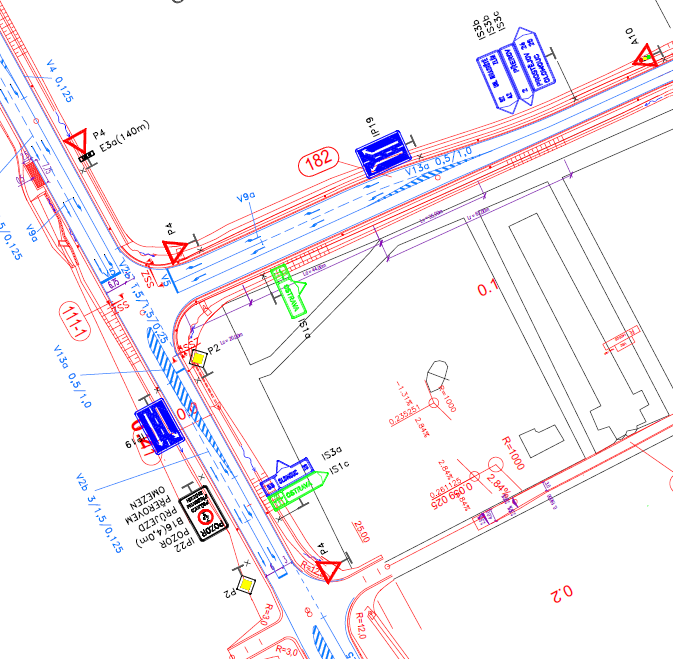

V tom značení formálně vzato bordel není, i když se to tak může zdát a byť se mi to osobně třeba taky nelíbí. Pojďme krok po kroku - je to dokumentace ze září 2017, která byla stanovena magistrátem města Přerova:
Při sjezdu z dálnice se objevuje značka bez cílů, na značené silnici nejsem a ani na ni nenajíždím. Přibývá i upozornění na nízký podjezd, které se zruší okamžikem zprovoznění estakády přes trať:
Následuje ona problémová křižovatka, na obrázku je vidět, že bude řízena pomocí SSZ. Cíle jsou bez čísel, protože I/55 technicky vzato stále povede v směru do Přerova po tom"esíčku".
Křížení s esíčkem na severu, tady už je 55ka u Olomouce, u Prostějova stále nic.
Napojení esíčka na starou I/55 na jihu. Z centra je Prostějov doleva značený se 150kou, Olomouc je vedena přímo přes nový most, ale na směrových tabulích chybí 55ka byť za křižovatkou 55ka uvedena je:
Ano, to číslo 55 by tam klidně mohlo být, když už ne s plným rámečkem, tak alespoň s přerušovaným. Problémů je na tomhle provizorním řešení víc, mohli se trochu víc posnažit :)
