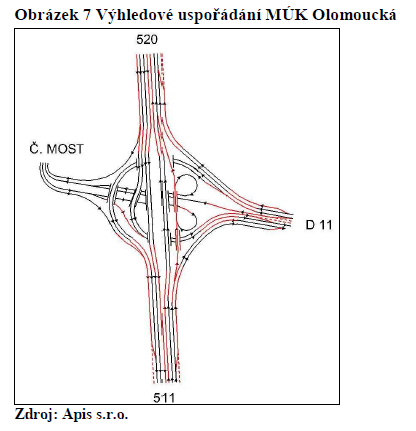

O tom, co by bylo ideální se tu bavit nemusíme, to víme. Diskuze je ale o tom, co se připravuje.
V dokumentaci k procesu EIA z roku 2012 (je stále dostupná zde) se vyskytuje přiložená malůvka.
Zda stále ještě platí, to netuším.

Re: 1101 Praha – Jirny, zkapacitnění na 3+3
Moc nevim, co na tom nechapete. Na najezdu z Chlumecke smer D11 byly v tom navrhu rozsireni 510 na 3+3 namalovany puvodne dva prubezne pruhy pro pripojeni k 510. Coz mi uz pred lety pri stojici Vysocanske radiale a inzenzitach na Chlumecke smer 510 (D11, SR) prislo fakt ujete...
MPMP
Příspěvky: 3704
Příspěvek od MPMP »
michal píše:Moc nevim, co na tom nechapete. Na najezdu z Chlumecke smer D11 byly v tom navrhu rozsireni 510 na 3+3 namalovany puvodne dva prubezne pruhy pro pripojeni k 510. Coz mi uz pred lety pri stojici Vysocanske radiale a inzenzitach na Chlumecke smer 510 (D11, SR) prislo fakt ujete...
Tak to sorry, takhle ano, ale kde to bylo namalované? V té malůvce, co jsem sem dával já je vidět, že ze severu přicházejí pruhy 4 a předpokládal jsem, že 2 z Chlumecké a 2 od D10. Ale je pravda, že se možná pletu.
MPMP
Příspěvky: 3704
Příspěvek od MPMP »
Ve zmiňované dokumentaci k EIA je to tak, jak jsem popsal. Kde jste kdo viděl od D10 1 pruh?
Jsou tam 4 pruhy. Pokud jsou dva pro Chlumeckou, dva zbyvaji pro Vysocanskou radialu/D10 a pro stavbu 520. Coz mi prijde ponekud nepomer... Nebo se snad bude vse zase predelavat, az jednou bude 520? To jsme na tom finacne tak dobre a priprava staveb nam jde tak snadno?

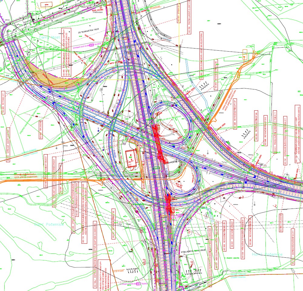

tady je čistopis DÚR
MÚK Chlumecká.jpg (496.12 KiB) Zobrazeno 6898 x
A jen aby to nezaniklo - to odboceni levym pruhem z D11 smer CCM mi po probehle prestavbe za stamiliony prijde fakt na budku, kdyz opacnym smerem je obdobne pripojeni zruseno. Aha. Takze to zustane pri starem. A posleme nakupujici z CCM rovnou do ctvrteho leveho pruhu... :crazy: Nicmene podle tohoto by to melo byt na hlavni trase okruhu jinak - lepsi. Puvodne byly prubezne na 510 jen dva pruhy v kazdem smeru, nepletu-li se?
Prosim adminy, aby muj predchozi prispevek snad i smazali... Protoze kdyz vidim, jak vypada na zacatku D11 spojeni dvou pruhu ve smeru od 520 a dvou pruhu od 511, dochazi mi slova a chut to dal komentovat...
Tak jsem ani nečekal, že to rozpoutá takovou diskuzi :lol: a díky oběma kolegům za obrázky :ok: , ovšem jak sami uznáte, velmi silně se rozcházejí... :lol:
Můj názor na návrhy (berme finální stav čili dokončený celý okruh a HK-Plzeň (+D6,D7) jezdí severem):
Naprosté minimum je rozšířit D11 o jeden pruh směrem na D0 aby mohly naplno pokračovat 3 pruhy z D11 na další dálnici. Ideálně však tak, jak je na DUR - 4 pruhy, 2 na jih D0, 2 na sever D0. Tak má vypadat dálniční křižovatka. Co se týče toho pruhu, který jede do nákupní zóny, myslím si, že by až tak nevadilo, když by se odpojoval vlevo. To však za podmínky, že tím jezdí pouze OA, nikoli kamiony a zásobování. Tohle bohužel v praxi nevím, kamiony jsem tu jezdit neviděl. Pokud tudy míří i kamiony, tak bych se taktéž přimlouval za lepší řešení a to v podobě, že se tento směr bude odpojovat až ze samotné 2-pruhové rampy D11>511.
Druhá část toho minima, je přidání pruhů ve směru D0>D11. Je potřeba, aby obě 2-pruhové rampy šly do sebe a až poté se ubral jeden pruh, ať už vlevo či v pravo. Pokud bereme dokončený celý okruh, tak spíše ubrat vpravo. Když k tomu přidám pruh z nákupní zóny tak, jak je teď, bylo by dokonce v jednu chvíli potřeba mít 5 pruhů vedle sebe, nedá se svítit. Pokud by se NZ připojovala už na rampu 520>D11, pak by stačily 4 vedle sebe a ty by pak šly do 3.
A konečně, počet pruhů na D0 v průchodu křižovatkou .. myslím si, že po realizaci 511 by to klidně mohlo být tak, že 6-pruhy ze severu i z jihu D0 přechází ve 2 (směr HK) + 2 (průjezd křižovatkou). Pokud však zauvažujeme, že je dokončen celý okruh a zvednou se intenzity (jakože u Prahy se na 200% zvednou) vůbec podle mě není od věci tu křižovatku plánovat na pořádné rozšíření tak, jak vypadají velká křížení v Polsku či Německu, čili na hlavní trase pořád zůstávají 3 pruhy, + 2 se odpojují, čili 5 pruhů vedle sebe, a taktéž připojování za křižovatkou. Proč ne, za vyhozené peníze bych tohle úplně nepovažoval. Ale uznávám, že 3 pruhy v průchodu křižovatkou jsou nejspíš jen kvůli komfortu, nikoli nutnost, jelikož se velká část aut z D0 v této křižovatce odpojuje. Uf :lol:
Edit: který z návrhů je novější ? :) jinak uznávám, že možná není od věci křižovatku rozšířit ve dvou etapách. S 511 to minimum, které jsem napsal čili pouze počet pruhů pro odpojování/připojování pruhů na/z D0, a až pak spolu se severní částí okruhu dodělat další pruh pro rampu D11>520, spojení s NZ či průbězné pruhy na D0 v průchodu křižovatkou :? :?:
Aram96 píše:který z návrhů je novější ?
DÚR, z roku 2018.

Proč se ustoupilo od logického přeuspořádání a má zůstat napojení na OC levým pruhem? A proč se v rámci DÚR něco neudělá i s tou ostrou zatáčkou dál k Ikee?
MPMP
Příspěvky: 3704
Re: [D0] 510 Běchovice - Satalice
Příspěvek od MPMP »
Odhaduji, že to přeuspořádání bylo pouze zbožným přáním, v reálu tam na to ale není místo. A to bohužel, protože to vyústilo ve sloučení dvou pruhů od severu (hlavní směr tranzitu !!!) do jednoho před připojením rampy z jihu, škoda.
A ta zatáčka před Ikea je podle mě záměr, není možné pustit auta z dálnice "v přímém směru" do nákupní zóny.
