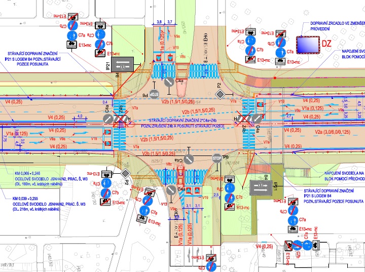

Tak nevím, co je to teď za módu, ale prospěšné mi to nepřijde. To že se cyklistům legalizuje průjezd po chodníku tam, kde je to bezpečné, beru jako pozitivní. Ale to provedení. Z křižovatky je dopravní hřiště, nějaká logika vedení cyklistů odněkud někam není, někde smí jezdit a o kousek jinde zas ne, celá ta úprava vede odnikud nikam.
Přitom by se ty značky daly dělat zmenšené a třeba metr vysoké, polovina by se dala nahradit vodorovným značením. Třeba ke všem odbočkám dát na zem jen vodorovnou plnou čáru místo 2,5 m vysoké tyče se značkou. Aspoň by cyklista na první pohled viděl kam má dál jet.
Ale to u nás nejde, na všechno musí být plech...
Bez názvu.jpg (195.75 KiB) Zobrazeno 9232 x
Příspěvky: 10438
Tohle je opravdu už zhovadilost ..
Příspěvky: 2015
A co ted na ten navrh koukam, tak prave pruhy maji 4,5 metru, takze zrejme byla snaha o ochranny cyklopruh a zustal z toho jen suprsiroky pruh...
