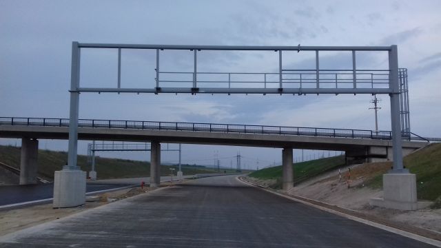

U nadjezdu silnice od Prosenického nádraží do Radvanic se objevily portály pro dopravní informace. Dnes už tam byly osazeny i tabule... AB povrch dálnice už je finální. Pohled k Ostravě.

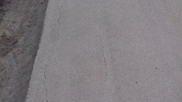

A toto tak je dobře??? Na některých místech povrchu nového úseku se objevují takovéto podélné praskliny, zejména poblíž vnějšího okraje vozovky. Jako by ten beton ujížděl do strany, či co. Vytváří souvislou síť trhlin v délce desítek metrů. Toto je třeba mezi odpočívkou Osek a estakádou u Oseka směr Ostrava. Nezdá se mi, že by to mělo být OK... Nerozpadne se to za chvíli celé??? Ale jsem jen prachobyčejný laik a nerozumím tomu...

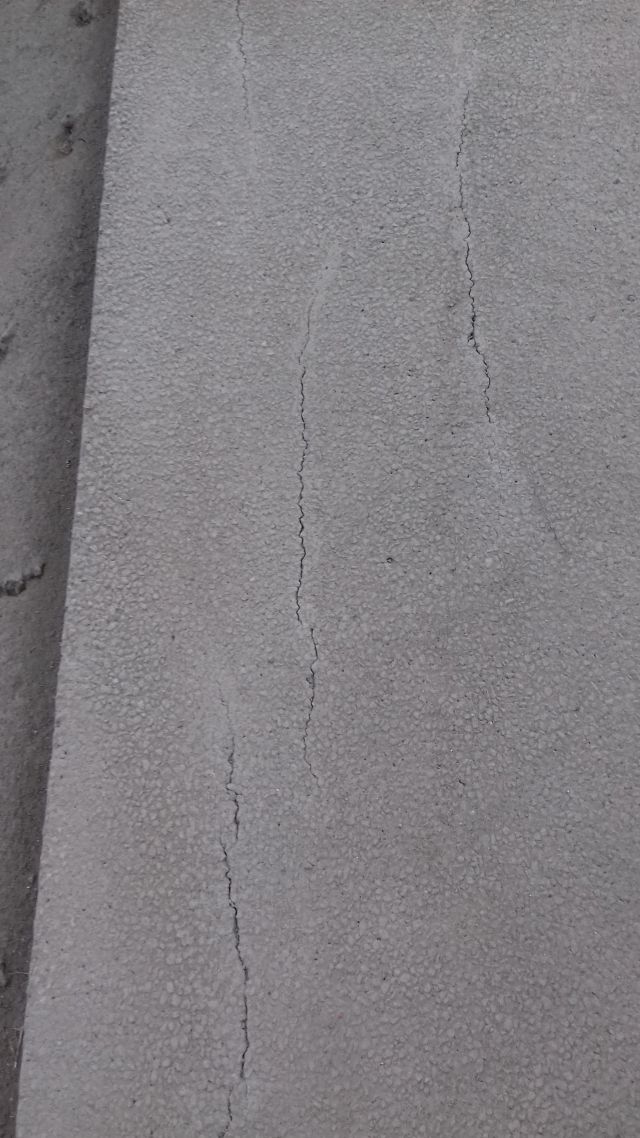

Další foto prasklin v novém povrchu D1 u Oseka. Povrch se tam pokládal zhruba před měsícem.

Také jsem naprostý laik, ale něco už jsem betonoval v rámci rekonstrukce RD a rozhodně se mi to takhke nelíbí. Když nic jiného tak z estetického hlediska. Přemýšlím jestli se to "trhlo za čerstva" a pak to takto vytvrdlo, nebo jestli to prasklo až během tvrdnutí nebo po vytvrdnuti .
Sosa
Příspěvky: 2508
Příspěvek od Sosa »
V pořádku to není, vypadá to na špatné ošetřování po betonáži.
Jako kdyby se jim po okraji někdo projel :-o
podle mě jednoznačně stav k reklamaci, hrůza a ostuda - nový povrch, po kterém se ještě ani nejezdí a už se rozpadá, co bude za rok za dva za pět? no comment, doufám, že to rychle vybourají a položí povrch znovu a tentokrát fakt pořádně a né takový maras ...
Taky bych si tipl, že tohle by mohlo být klidně na reklamaci ... ono prasklinka k prasklince a za chvíli (po pár mrazech a sněhu či dešti) se to začne po kouskách rozpadat od kraje ...
pokud se ŘSD poučilo z horské dráhy u Ostravy, pak určitě takový povrch do majetku nepřebere a bude reklamovat a žádat nápravu novou betonáží, podle mě neexistuje jiná možnost, každá jiná varianta zavání korupcí amatérismem či úmyslným poškozením zájmu daňových poplatníků, takže osobně doufám, že teď než přijde zima to zavčas Skanska vybourá a jestli ten povrch neumí položit najme na to odborníky typu Metrostav či Strabag/DSP

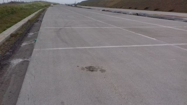

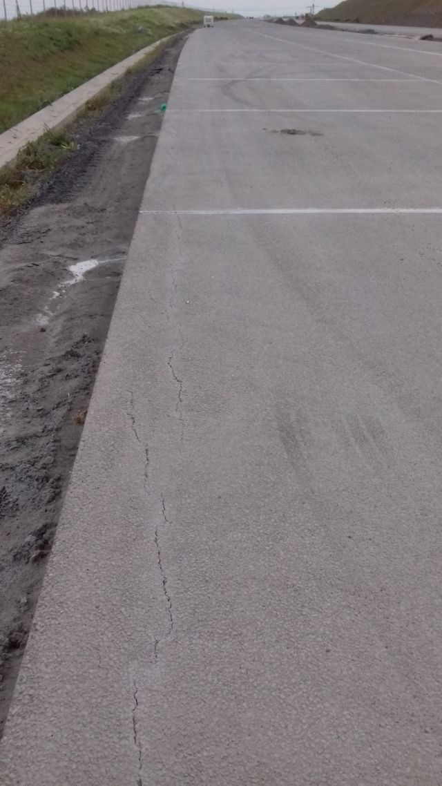

V jakém rozsahu to je? Metry, desítky metrů, stovky...?
zesp
Příspěvky: 1290
Příspěvek od zesp »
Je to cca takto, ale skutečnou délku jsem fakt nezkoumal. Prostě nějak od konce toho připojováku z odpočívky Osek směrem k tomu dlouhému mostu u Oseka....
