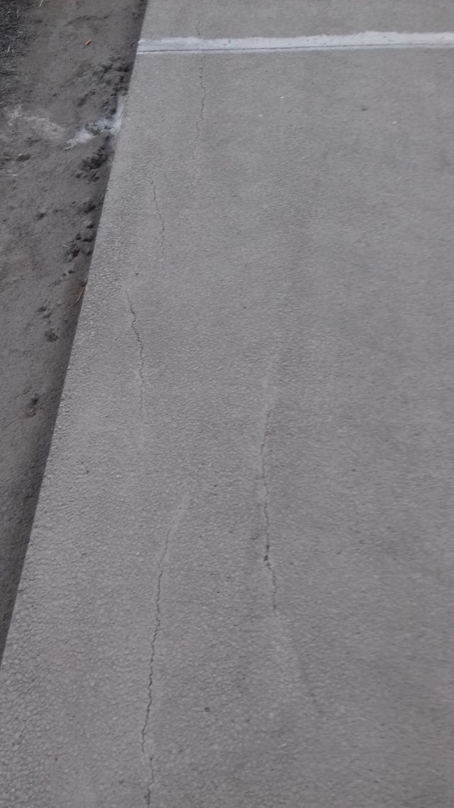

A toto tak je dobře??? Na některých místech povrchu nového úseku se objevují takovéto podélné praskliny, zejména poblíž vnějšího okraje vozovky. Jako by ten beton ujížděl do strany, či co. Vytváří souvislou síť trhlin v délce desítek metrů. Toto je třeba mezi odpočívkou Osek a estakádou u Oseka směr Ostrava. Nezdá se mi, že by to mělo být OK... Nerozpadne se to za chvíli celé??? Ale jsem jen prachobyčejný laik a nerozumím tomu...

Další foto prasklin v novém povrchu D1 u Oseka. Povrch se tam pokládal zhruba před měsícem.

Také jsem naprostý laik, ale něco už jsem betonoval v rámci rekonstrukce RD a rozhodně se mi to takhke nelíbí. Když nic jiného tak z estetického hlediska. Přemýšlím jestli se to "trhlo za čerstva" a pak to takto vytvrdlo, nebo jestli to prasklo až během tvrdnutí nebo po vytvrdnuti .

V pořádku to není, vypadá to na špatné ošetřování po betonáži.
Jako kdyby se jim po okraji někdo projel :-o
podle mě jednoznačně stav k reklamaci, hrůza a ostuda - nový povrch, po kterém se ještě ani nejezdí a už se rozpadá, co bude za rok za dva za pět? no comment, doufám, že to rychle vybourají a položí povrch znovu a tentokrát fakt pořádně a né takový maras ...
Příspěvky: 10451
Taky bych si tipl, že tohle by mohlo být klidně na reklamaci ... ono prasklinka k prasklince a za chvíli (po pár mrazech a sněhu či dešti) se to začne po kouskách rozpadat od kraje ...
pokud se ŘSD poučilo z horské dráhy u Ostravy, pak určitě takový povrch do majetku nepřebere a bude reklamovat a žádat nápravu novou betonáží, podle mě neexistuje jiná možnost, každá jiná varianta zavání korupcí amatérismem či úmyslným poškozením zájmu daňových poplatníků, takže osobně doufám, že teď než přijde zima to zavčas Skanska vybourá a jestli ten povrch neumí položit najme na to odborníky typu Metrostav či Strabag/DSP

Teď jde o to, jestli si toho všimne i někdo jiný než já, někdo kompetentní... Nebo jestli si toho vůbec bude chtít všimnout... Nebo si sice všimne, ale nebude to chtít řešit. Jde o velké prachy, že... O velké prachy dodavatele. Třeba se to mezitém "nějak" zapraví, zalepí, či zamaluje, aby se to dalo přehlédnout a nevšimnout si... A projeví se to až později, a stát znovu zaplatí opravy. Kolik je tam takových míst? Kolik je tam jiných, "přehlédnutelných" závad? A nejenom tam? Ani se mi nechce domylset. Podle mě si toho nikdo nevšimne... A vše proběhne hladce... Jde o velké prachy...
Příspěvky: 12234
Děláte jak kdyby vám na stavbě rodinného domku beton nikdy nepraskl a všechno jste měli dokonale rovné.
Osobně bych řekl, že jim to prasklo při zrání betonu. Co s tím, na to jsou jiní odborníci.

Jinak jsem zaražen mírou nedůvěry, že procesy nepůjdou tak, jak mají jít. Považuji za samozřejmé, že trhliny se nyní intenzivně řeší.
Ale skeptici (či realisti) mají dost dobrých důvodů k obezřetnosti.

Praskliny v betonovém povrchu nové dálnice, na kterou ještě nestačila vjet první auta musí nyní řešit Ředitelství silnic a dálnic na právě dokončovaném úseku D1 mezi Lipníkem nad Bečvou a Přerovem. Ujišťuje ale, že nejde o vážný problém a prosincový termín otevření nového čtrnáctikilometrového úseku dálnice není ohrožen.
Zdroj: https://www.idnes.cz/olomouc/zpravy/pre ... zpravy_stk
Příspěvky: 10451
Jasny, prostě se to zalepí, aby do toho tuhle zimu netekla voda, po 5 letech začne odpadat krajnice, abysme mohli zase vypsat po 10 letech opravu CB krytu ...
