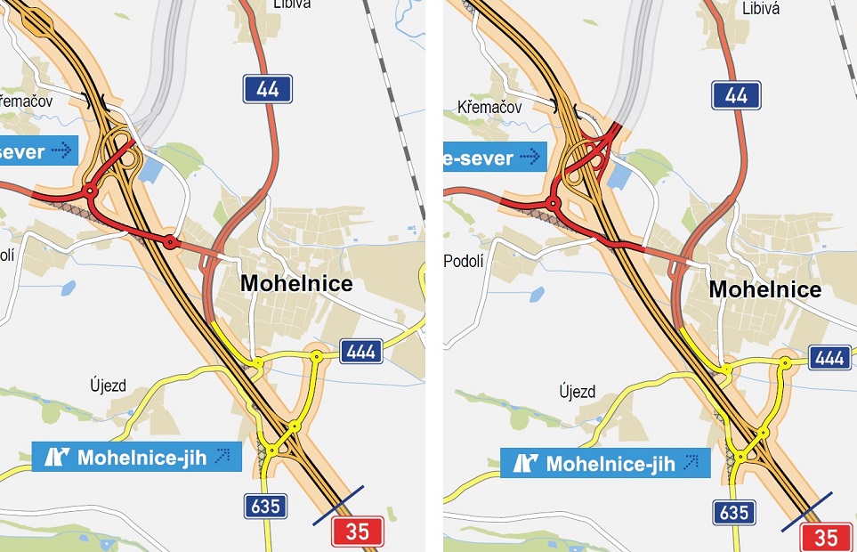

Nájezd z I/35->OC bych si dokázal představit na dvou místech. Buď napojením někde od prostoru OK na semidirektivní rampu SU-OC (nemusí to být nutně přímo z OK, klidně odpojením z mezilehlého úseku), a nebo dál, v místě za odbočkou na Podolí.

Tak nějak bych to taky viděl, ovšem řešení B neprojde skrz vzdálenosti připojováků. Ale připojit to prvně do té zmíněné rampy by nemuselo být nějaké drahé řešení.

Aram96: Původně to tam bylo, ale to zas nebyly kolektory, semidirektivní rampa SU->OC měla menší radius a vedla spodem pod I/44.
- MUK_Mohelnice-sever.jpg (197.94 KiB) Zobrazeno 16171 x
Re: D35 Staré Město - Mohelnice
Aha, díky za porovnání
No tak když vezmeme celkový výsledek, tak je ta novější verze rozhodně lepší a spíše jediná realizovatelná. Chybějící kolektor vlevo na D35 by byl ultra paskvil. Pořád ale nevidím problém v tom, postavit spojnici OK s tou semidirektivní rampou pro auta I/35>OL, i kdyby nevedla tak blízko jako v původním návrhu. Místa je dost, pokud ty mapky odráží skutečný terén .. Pokud to není technicky možné, tak se nedá nic dělat a budou muset kousek po staré, rozhodně je tohle lepší než ten starší návrh a to kvůli více věcem, např. ubrali poloměr vratné větve vlevo a proto se mohla zlepšit rampa OL>SU, která je zde hlavním směrem celé MÚK.

Jak vylepšit nájezd ze současných jedniček, které vedou obcemi kde je zájem na utlumení provozu, je spíš krokem zpět, ne? Rampu na OK v M-S by klidně využili i objížděči po I/44 přes Libivou. Předpokládám úsek mezi Mohelnice sever a jih za "obchvat" - bez mýta.

No až bude zavřená dálnice (nehoda, tunel...) a bude potřeba objízdná trasa po původní I35, tak jsem zvědavej jak to těch 5 kruháků na trase zvládne. Podle mě by mohl být nájezd z I35 na D35 směl OL mimo MUK Mohelnice sever v místě křížení I35 a D35.
Mýto vybírat jak na D35 tak i na I35, úsek mezi MUK maximálně bez Dálničního poplatku.

Jak psal Martin z Ostravy - pod dálnicí je podjezd, takže nikoli pět kruháčů, ale tři + styková křižovatka od Újezdu. Až teprve, když by řidič přek OK na konci I/44 viděl kolonu aut čouhající zpoza podjezdu, nastala by varianta 5x OK, respektive rozhodování, do které kolony se zařadit
. Ale promiňte, Mohelnice není Praha a jednou dvakrát za rok si toto podle mě v klidu přetrpí.
Když už, tak bych nechal původní stopu I/35 u západní OK jako bypass (aneb aspoň trochu více pohodlí).
Mimochodem: V Novém Jičíně a ValMezu na I/57 si řidiči jedoucí od severu na jih užívají 5x OK uprostřed měst dlouhá léta a nikoho to moc nevzrušuje (podle ne/přípravy obchvatů). Kolegův vesnický otec prý po úpravě v Novém Jičíně na prvním sjezdu prvního kruháče vyjel, zaparkoval auto ke kraji, chvíli koukal...... a jel zpátky autobusem

Souhlas, jsou to sice 3 kruháče, ale jinak pohodlná cesta. Když bereme auta z I/35 jedoucí na D35 směr Olomouc. Dle mého by se mohla prověřit ještě možnost dodělat tam tu rampu z OK přímo do té rampy SU>OL, ale pokud to nejde, není to nějaký zásadní problém. Na D52 je pokud vím v plánu projíždět 3 kruháči hned po sobě pro všechna auta mířící z Mikulova do Rakouska a těch bude rozhodně více, než tady

Nevím kdy tento leták vydali, ale v současném ta propojka z kruháče ve směru I/35 Hradec Králové - D35 Olomouc přibyla.

Původní leták 10-2019 (bez rampy) vydali 16.10 v 8:10.
Opravený leták 10b-2019 (s rampou) vydali tentýž den ve 20:42.
Takže to byla pravděpodobně jen chyba, která byla záhy opravena.

Díky za info chlapi. Troufám si říct, že teď je ta MÚK dovedena k dokonalosti
Ještě mě napadlo.. V tom posledním letáku je vlastně pořád i ten sjezd Maletín.. Ten v předchozím už nebyl, nebo se pletu?
Byl zrušen a teď je tam vrácen zpátky. Vypadá to, že někdo dal na selský rozum a byť ekonomicky křižovatka nevychází, tak ji tam snad nechají, aby nebyl odpor od okolních obcí, které tou křižovatkou údajně podmínili stavbu dálnice.
