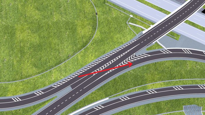

Moc pěkná hračka- sice je dost citlivá na myši, ale proletěl jsem si všechny směryRoman813 píše: https://sketchfab.com/3d-models/muk-pre ... 738f07e790
Tomáš Němec
- Příspěvky: 442
- Registrován: 19.10.2009 9:21:32
Pěkná hračka to je!
Jen mě to utvrdilo v mém neblahém tušení, že opravdu půjde projet MUK zkratkou přes dva pruhy, jak jsem se o tom zmiňoval již dříve, ale byl jsem diskutujícími ujišťován, že to možné nebude, resp. ne bez couvání... Ale ono to zřejmě půjde a těch aut nebude zrovna málo, které budou čelit takovému pokušení. Bude to veškerá doprava z kruháče na dnešní I/55 a budoucí přeložené II/150, která bude chtít jet po D1 či D55 na jih. viz https://mapapp.rsd.cz/Upload/Stavby/88/ ... prerov.pdf

Jen pro doplnění předchozího příspěvku: tak křižovatka je navržena tak "geniálně", že abyste ji projeli v tomto směru podle předpisů, budete ji muset celou obkroužit, což znamená zbytečný 1 km jízdy navíc. https://mapy.cz/s/porerevuha
Ale nejde jen o čas a náklady, nezanedbatelný bude vliv na psychiku řidičů, kteří si budou připadat jak idioti..
Řešením by přitom mohla být takováto jednoduchá propojka https://mapy.cz/s/mejerutoke
Ta propojka ani nemusí jít do kolektoru, může jít rovnou do hlavní trasy, ale kdo a pro jaký dopravní vztah by ji proboha používal? Možná po dostavbě 5502 pár aut ze staré I/55...

No ono to právě nebude pár aut. Když se podíváte na mapu (nejlépe v letáku na 5502 https://mapapp.rsd.cz/Upload/Stavby/88/ ... prerov.pdf), jak budou okolní obce napojeny na D1, resp. D55, tak oni se na tu dálnici jinak nedostanou, než právě přes ten kruháč na staré I/55 a přeložené II/150. Vychází mi, že spádové území tohoto napojení ve směru na jih bude nejenom stará I/55 (téměř až k Olomouci), ale také II/150 (někam k Brodku) a zřejmě i velká část II/436. Takže zhruba takovéto území https://mapy.cz/s/kocomajesamapman píše:Možná po dostavbě 5502 pár aut ze staré I/55...
Možná ano, pokud nebudou zajíždět do Předmostí a ke křižovatce přijíždět z východu.
V každém případě je ta křižovatka pěkný zprasek, který neměl být nikdy schválen, byť se z toho nakonec vytěžilo skoro maximum. Tohle propojení mi tam chybělo taky, nicméně argument projektanta na toto rizikové místo byl takový, že se to bude týkat malého počtu aut a že pro zamezení přejetí křížem se tam můžou umístit fyzické překážky. A bylo vymalováno...
