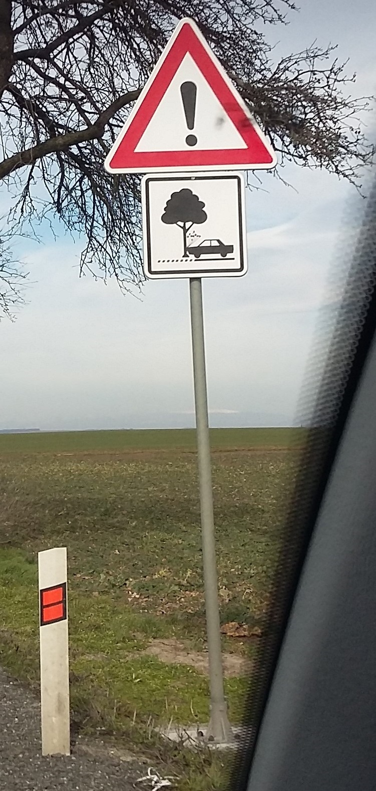

Nevím, jestli tuto dodatkovou tabulku lze považovat přímo za špatnou, ale jde o to, že nemá oporu v zákoně.
Je umístěna na křižovatce silnic II/433 a III/4334 u Vřesovic směrem na Prostějov (Olomoucký kraj), a to po obou stranách silnice a pro oba směry jízdy. Stejné značky jsou umístěny na křižovatce II/433 a III/36719 (směrem na Němčice na Hané).
Je velmi výstižná, dá se vyložit jako "Bacha ať nevrazíš do stromu!"

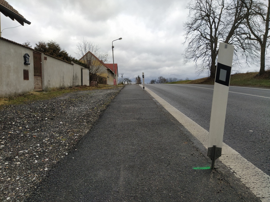

když tak sleduju ten flexibilní sloupek... jak se dá jedna věc dělat více způsobynosta píše:Nevím, jestli tuto dodatkovou tabulku lze považovat přímo za špatnou, ale jde o to, že nemá oporu v zákoně.

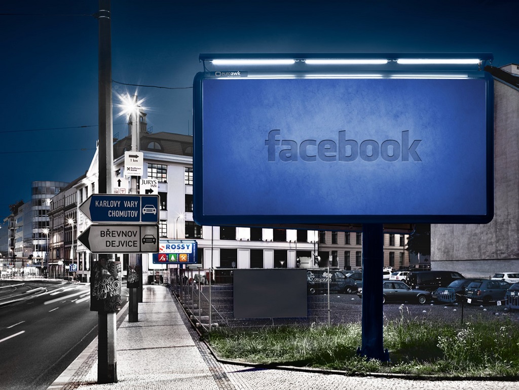

Nalezeno na internetu. Ta bílá značka s autem docela bije do očí...

No ale spatne to neni, ne?

Vypadá to jen divně
Je to holt městská komunikace. Ale dálnice už městská být nemůže, tak jí snad nikdo podobně nevyznačí.
Re: Špatné značky
Špatně to je, protože pokud to má být významově symbol dopravní značky IZ 2a (po staru IP 15a), tak je potřeba se držet i příslušné barvy, takže autíčko by mělo být modré. To je jako kdyby někdo udělal na značkách na Vypichu místo modrého H pro nemocnici bílé H. To prostě není dostatečně intuitivní. Takhle to vypadá jako symbol ze značky B 3 - tj. platí pro všechna motorová vozidla s výjimkou motocyklů bez postranního vozíku
- Příspěvky: 6195
Re: Špatné značky
Nojo, jenže některé informativní značky se černobíle na tabulích už uvádějí, třeba parkoviště, benzínka.
Re: Špatné značky
Samozřejmě, protože jsou to černobílé symboly a navíc dnes i často tzv. určené symboly, které se mají takto používat. Ale značka dálnice a značka SMV jsou barevně charakteristické a je potřeba barevnost dodržovat.

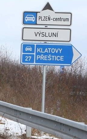

Souhlasím s mapmanem, že to je špatně. Autíčko by mělo být bílé v modrém poli. Taková značka je např. u Plzně.
