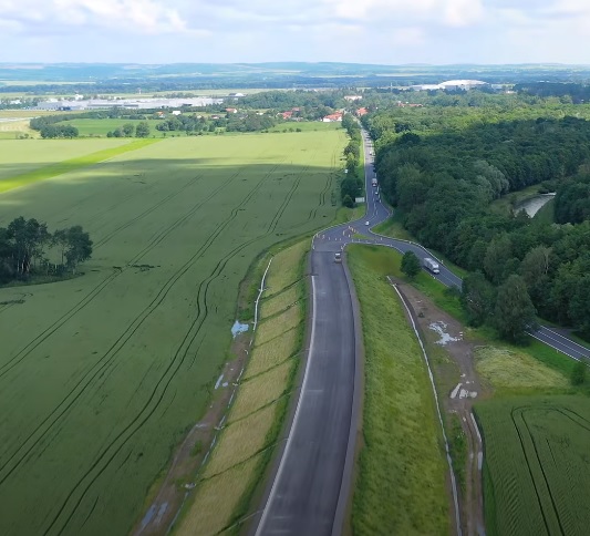

Ty krááásooooo... Tahle země je fakt Absurdistán... :crazy: :crazy: :crazy: Takže Policii ČR třeba vadí nenormové vzdálenosti mezi múk a zamýšlenou odpočívkou, ale tohle jako povolí???!!! :zvraci: :zvraci: :zvraci:

Navazujícím obchvatem Příbora se to vyřeší samo (za 4 roky?). Tohle je jen dočasné.
Re: I/58 Příbor - Skotnice
Tak to samozřejmě vím, že to je dočasné. Ale copak jen kvůli tomu, že to je dočasné, to je automaticky méně nebezpečné???
To není, ale znáš ty argumenty - je to provizorium, dáme tam radši 30ku, však oni to těch pár let snesou... Na druhou stranu, ta fotka trochu zkresluje, na papíře to vypadá líp :)

Na papíře možná vypadá líp, ale vykládej to těm, kdo si tam rozmlátili auto ve směru Mošnov Příbor a podle těch svodidel jich nebylo málo. Nutno ale přiznat, že snížení rychlosti tam je, ale tady je opravdu nutné zpomalit více než kde jinde.

Ono to bude hlavně nebezpečné, až se otevře ta nová část, na přejetí do protisměru v plné rychlosti jak dělané... :ko: :ko: :ko:

Připomíná mi to šikanu u Olbramovic. Tam se mi dvakrát stalo, že to někdo neodhadl a přejel mi do protisměru, tfuj. Mimo obce by takové pasti vznikat neměly, obzvláště, pokud to má být "dočasně". Navíc je tady stávající stavba naprosto zbytečná. Narovnal bych to i upravil niveletu a nechal na 20 let tak.
Ano, působí to na pohled jako past, otázkou je jak to bude v plném provozu, viz výřez z dokumentace:
Oblouky mají poloměr 450 a 350 m a směrodatná rychlost je 80 km/h (tj. rychlost kterou se to dá bezpečně projet podle normy).

Díky Mapmane. To vyznačení křižovatky a odbočovacího pruhu asi dostatečně eliminuje moment překvapení, tak snad to nebude tak horké.
Ještě jen dodám, že ta šikana u Olbramovic má poloměr oblouků méně než 100 m, tady je 4-5 krát tolik.
