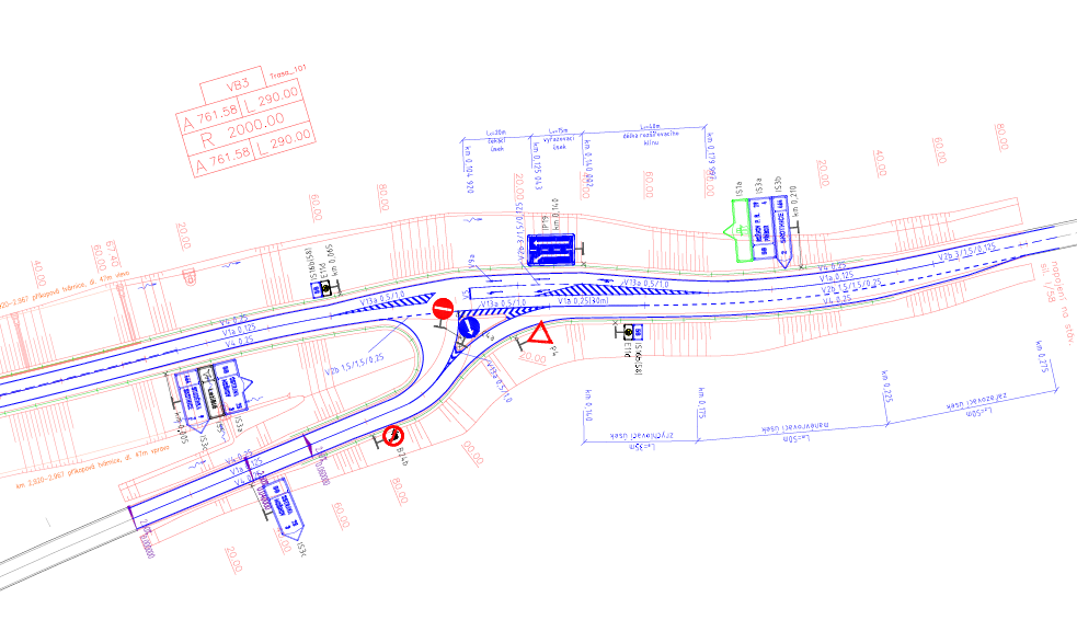

Ano, působí to na pohled jako past, otázkou je jak to bude v plném provozu, viz výřez z dokumentace:
Oblouky mají poloměr 450 a 350 m a směrodatná rychlost je 80 km/h (tj. rychlost kterou se to dá bezpečně projet podle normy).

jeni013 píše:...Navíc je tady stávající stavba naprosto zbytečná. Narovnal bych to i upravil niveletu a nechal na 20 let tak.
Myslel jsem samozřejmě navazující stavbu Mošnov "obchvat"
Díky Mapmane. To vyznačení křižovatky a odbočovacího pruhu asi dostatečně eliminuje moment překvapení, tak snad to nebude tak horké.
Re: I/58 Příbor - Skotnice
Ještě jen dodám, že ta šikana u Olbramovic má poloměr oblouků méně než 100 m, tady je 4-5 krát tolik.
