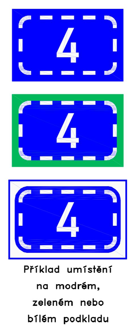

Já bych byl rád, kdyby se povolilo i červené číslo v přerušovaném rámečku. Nechápu, kdo vlastně rozhodl, proč modrý přerušovaný rámeček ano, ale červený ne. Je to taková podivná polovičatost, která byla určitě "důležitě" odůvodněna.
Krom toho, že to vypadá blbě?
A ještě hůř by to vypadalo na bílé základní ploše :)
Já bych spíš osobně byl pro přiřazování čísel navazujících silnic k jednotlivým cílům (před nebo za) v nějakém zmenšeném formátu.
To čárkované červené číslo by dělalo neplechu i u směrových tabulí. Jak by vypadal ten směrák s čárkovaným červeným číslem a symbolem dálnice v plném rámečku? Nebylo by lepší číslo používat jen v poli spolu s cílem jako to zavedli na Slovensku? A pak už můžeme zase otevřít debatu o "nevhodnosti" českých směráků přímo a vůbec systému jejich používání u nás, protože podle Úmluvy jsou šípové směráky určeny k umísťování přímo v místě nebo za místem odbočení...
Prostě čárkovaná čísla byla zavedena pouze pro běžné silnice a pro SMV a D se z určitých důvodů nehodila... Mj. proto, že pro směřování k nim používám symbol D nebo SMV...

mapman píše:Krom toho, že to vypadá blbě? (...) A ještě hůř by to vypadalo na bílé základní ploše
Jestli to vypadá blbě je záležitost pocitová a každý na to bude mít úplně jiný názor :) Ale netřeba vymýšlet nic nového, vzorové listy mají dávno vyřešenu situaci bílého přerušovaného lemu modrého rámečku v zelené nebo bílé ploše a myslím, že to blbě nevypadá. A úplně stejně by to mohlo fungovat i s rámečkem červeným.
Ale zcela souhlasím s tím, že nepřímá čísla silnic by se měla spíše přiřazovat ke konkrétním cílům, než shromažďovat s čísly komunikace, po které jedu. A celková revize soustavy ODZ včetně používání směrových tabulí by určitě byla vhodná také. Tady by zkrátka prospěla určitá "germanizace", resp. návrat před rok 1961.

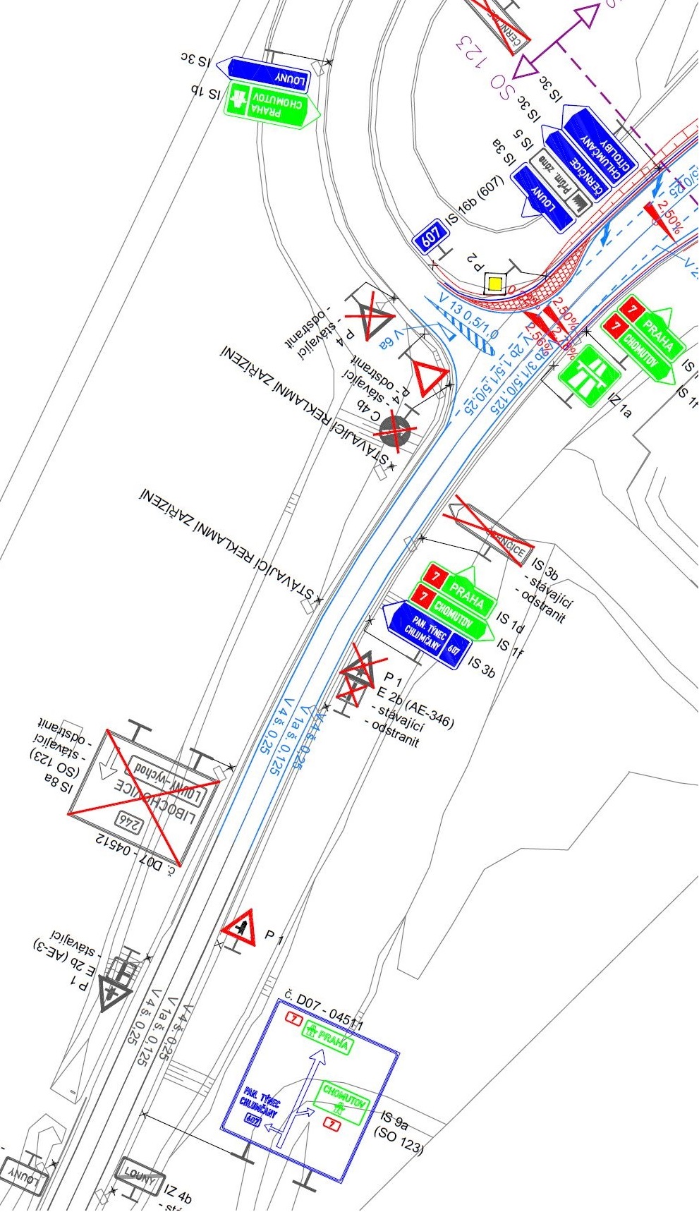

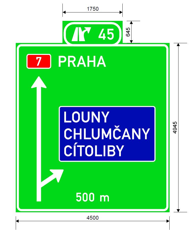

Chtěl jsem to původně dát do Špatných značek, ale když už se podobné téma rozvinulo zde, tak přispěju. Prohlížel jsem si návrh značení pro stavbu D7 okolo Chlumčan a jsem z toho opět rozpačitý.
Doprovodná komunikace bude II/607, nebo ne? Od Loun je tak značena jak na návěsti před křižovatkou, tak na směrové tabuli, ale z ostatních směrů se o ní mlčí. A přitom s potvrzovacími IS 16b se nešetřilo...
A tady taky přemýšlím, jestli by tam ta 607 být už neměla:
Tyhle chyby mě o to více překvapují, že je pod výkresy podepsaný zkušený člověk, který je považován za určitého guru českého ODZ.
