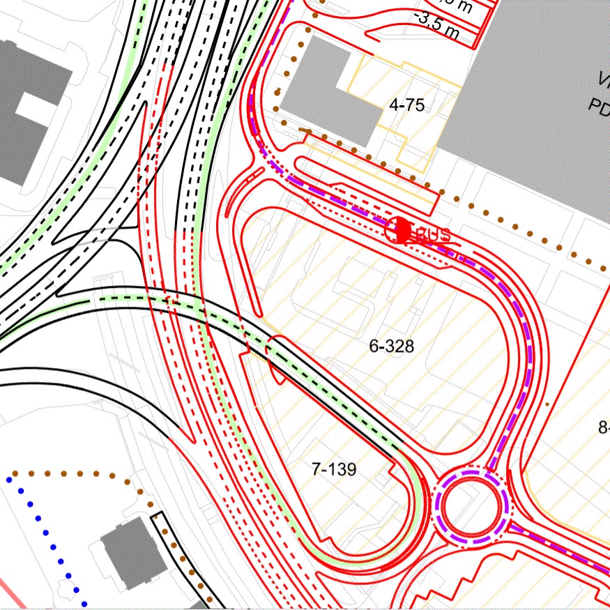

Myslím, že si tento záměr zaslouží samostatné téma. Úprava současného okruhu kolem výstaviště je v plánu a teď to dokazuje i leták (zmíněný již i někde jinde). :ok:
https://mapapp.rsd.cz/Upload/Stavby/568 ... uerova.pdf
Na první pohled se mi úpravy velice zamlouvají, četl jsem o úpravách už v souvislosti s novou halou na výstavišti, tudíž jsem rád za přesnější info od ŘSD v letáku.
Vypadá to, že zůstanou pouze 2 připojení přímo na VMO, nicméně obě umožní pouze pravá odbočení, v tom bych neviděl žádný problém. Navíc to nemá být podle všeho vůbec pro IAD, ale pro hasiče, policii, ... :ok:
Čeho se hrozím a co nechápu, je vyznačený BUS pruh na, podle malůvky, stávající části okruhu a to v tunelu Hlinky (směr Žabovřeská).
A poté mi vrtá hlavou ještě jedna věc a to jak se v budoucnu dostanou auta od nové haly na VMO směr Opuštěná/Heršpická. Zatím vidím jako jedinou možnou cestu po nové obslužce kolem BVV a napojení až v té MÚK s kruhovým objezdem. To mi nepřijde úplně kapacitní, i když sám také nevím, jak jinak to řešit (most přes VMO je nejspíš mimo hru kdekoli).
A také by mě zajímalo, jestli se po těch úpravách dosáhne zrušení světelné křižovatky u brány 9. Za mě by to chtělo průjezd po VMO bez světel :kladivo:
Závěrem bych řekl (pro Brněnské), že jsem osobně velkým fandou nové haly na výstavišti. Už když se mluvilo o té v Lužánkách nebo kde, tak jsem si to nedovedl ani za nic představit. Tahle lokalita bude mít naprosto luxusní napojení na VMO a především na D1 čili na všechny dálnice co okolo Brna jsou. Tohle beru jako super třešničku na dortu :ok:

Tak jsem se ještě hrabal ve studiích KAM Brno a vypadá to, že by ta světla opravdu měla zmizet a díky tomu by tam mělo být 2-pruhové připojování z kruháče z BVV :ok: A podle všeho to vypadá, že opravdu doprava mířící dál po současném VMO na jih/východ pojede po nové komunikaci do té MÚK s OK.

Lávky OK, aspoň zmizí SSZ, ale nepochopil jsem, jak se dostane bus ve směru na Mendlák z vratné rampy na novou Křížkovského.
Příspěvky: 10448
Re: VMO: Bauerova
Z které vratné rampy ? Jestli myslíš jako BUS od haly, tak ten se na novou Křížkovského dostane přes tu OK, která je na obrázku. Výjezd v jihovýchodním rohu vede do další OK do které je napojena nová Křížkovského. ;)
A jinak si teď zpětně odpovídám na tu poznámku o BUS pruhu .. podle všeho bych řekl, že je v letáku jen špatně zakreslena a má být zakreslena na silnici, která vede právě nad tunelem Hlinky, čili na té místní komunikaci. Tam to i dává smysl.

Když přijede okružka a44 od Jundrova, tak se bude muset dostat přes protisměr na novou Křížkovského. Dnes k tomu využívá kruháč u Voroněže. Pochopil jsem, že po naznačené úpravě pojede v obou směrech po nové komunikaci.
Příspěvky: 10448
Re: VMO: Bauerova
Na novou obslužku se v tom případě určitě dostane tudy ;) https://mapy.cz/zakladni?mereni-vzdalen ... F.VxExIQAL
Je tam proto i plánován nový odbočovací pruh vlevo v těchto místech:
https://mapy.cz/letecka?mereni-vzdaleno ... N2NdSNMqRU

Tvl to je teda dost hard core. Vůbec to nepovažuju za dobrej nápad. Bude tam další SSZ navíc a to propustnosti křižovatky vůbec neprospěje.
Příspěvky: 10448
Re: VMO: Bauerova
Kde budou další světla ? Naopak jedny ubydou a to pro oba směry na VMO. I kdyby jinde na vedlejších dvoje přibyly, tak je to krok správným směrem, ale žádné nové mě nikde nenapadají. Na tom místě, o kterém jsem psal, už stejně jsou ;)

Omlouvám se, ale nevidím to napojení NA Křižíkovu. Směr Mendlák.
Pokud by na okruhu neměla být SSZ, tak jako že by "kloubák", nedejbože plynový, odbočoval doleva na čtyřproudovku bez světel na T-křižovatce?
Asi by to chtělo obrázek se šiřšími souvislostmi...

Moc nechapu proč by autobus najížděl na VMO. Pojede po obslužce ( Bauerova ) a kolem Výstaviště jak teď jezdí.

RVi píše:Omlouvám se, ale nevidím to napojení NA Křižíkovu. Směr Mendlák.
Moc tě nechápu. Bus podle mě pojede přes půlku výstaviště po nové obslužce a dál po stávající obslužce až k Mendláku. Na VMO nemá důvod vůbec najíždět.

Aram96 píše: Moc tě nechápu. Bus podle mě pojede přes půlku výstaviště po nové obslužce a dál po stávající obslužce až k Mendláku. Na VMO nemá důvod vůbec najíždět.
Bus podle mě pojede přes půlku výstaviště po nové obslužce - to je odpoveď ...
Ale nějak tomu zatím úplně nevěřím. Uvidíme. Jak se to týká hokeje a/nebo cyklistů, tak je velmi pravděpodobné, že se bude něco skutečně dít.

Kolem půlky výstaviště po nové obslužce ty hnidopichu... :D
Nevím jak víc polopaticky už to napsat, tak tady:
https://mapy.cz/zakladni?mereni-vzdalen ... gNNXWgOD-i
https://www.brno.cz/fileadmin/user_uplo ... etapa2.pdf
