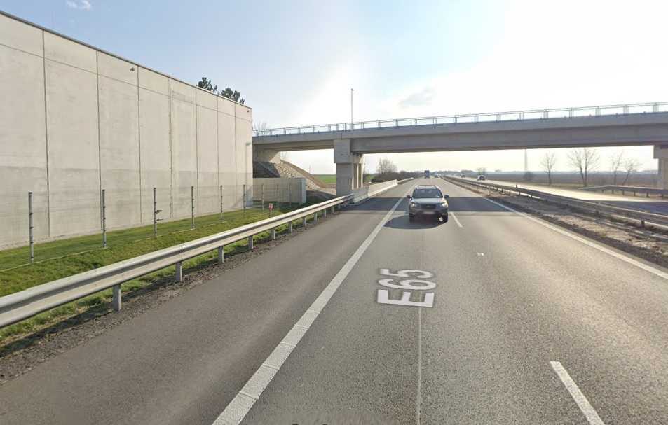

Mě fascinuje toto místo. Nový most už stojí, možná je i na 3+3, ale ta hala za ním... Fakt nevím, jak tohle může někdo tak blízko dálnice povolit... https://mapy.cz/s/memecucuko
Re: D10 Radonice - Kosmonosy (km 3-46), zkapacitnění na 3+3
Také se divím, že si nenechávají větší rezervu, ale leckdy to hodně klame. Třeba tato hala je od bílé vodící čáry vzdálena 11,5 metru a 8,5 metru je od okraje asfaltu. Takže rezerva tam je. Pět metrů to je od současného okraje asfaltu k hranici pozemku, takže ani pozemek by se nemusel vykupovat. Ale za desítky let bude třeba nutné udělat 4+4 a co s baráky ? :-)

Tak ne, ten most na 3+3 není nachystaný...
https://goo.gl/maps/ktvNMPjMQB3DWnNMA
Vešly by tam 3+3 bez odstavky, takhle podle oka.
Já uvažoval o plnohodnotném 3+3 včetně odstavného pruhu. Pokud bude na malém kousku trocha svodidel, tak to asi zas tak moc nevadí, z D1 jsme na to byli zvyklí. Otázkou je, jestli se pod to dnes ještě někdo podepíše...

Ta hala se řešila ve studii, dokonce v ní je příčný řez, na kterém je vidět, že se tam šestipruh vejde.

A proč není ten nový !!! most u té betonové haly postaven s dostatečnou rezervou ? Má pro to někdo nějáké racionální vysvětlení ? A nebo jsou na ŘSD blázni co nevidí ani pár let dopředu ?
A nebo jsou to naopak "vizionáři" co znají své papenhaimské a vědí že za 20 let ten most budou zase bourat, protože ho nehodlají niják udržovat ? Každopádně je to šílenství, kocourkovské hospodaření .....
Je to proto, že ten most u haly stavěl jako svou rekonstrukci kraj (KSÚS) a v době kdy se vydávalo stavební povolení a ŘSD se k tomu v rámci řízení vyjadřovalo, ještě oficiálně neexistoval plán na 3+3. Od roku 2018 ŘSD požaduje při všech rekonstrukcích nadjezdů mezi Prahou a MB rezervu na D 33,5.
Jako že do roku 2018 se nepočítalo s tím, že D10 bude jednou 3+3? :crazy:
Podle platné kategorizace z roku 2010 se s 33,5kou počítalo jen na úseku do Brandýsa. A ještě k tomu na to ŘSD trochu kašlalo, takže v rámci stavebního řízení ten požadavek ani nevzneslo. Od roku 2018 se počítá s 3+3 až do Kosmonos. Na druhou stranu je potřeba říct, že u obou nadjezdů se tam šestipruh vejde, jen bude bez odstavného.
