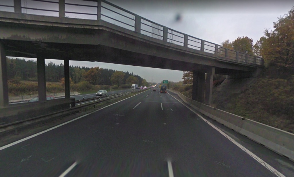

Re: D10 Radonice - Kosmonosy (km 3-46), zkapacitnění na 3+3
Tak ne, ten most na 3+3 není nachystaný...

Vešly by tam 3+3 bez odstavky, takhle podle oka.
Já uvažoval o plnohodnotném 3+3 včetně odstavného pruhu. Pokud bude na malém kousku trocha svodidel, tak to asi zas tak moc nevadí, z D1 jsme na to byli zvyklí. Otázkou je, jestli se pod to dnes ještě někdo podepíše...
- d1.jpg (146.87 KiB) Zobrazeno 21558 x
Podepíše - počítá se s tím, i na modernizované D1 je takovýchto mostů postaveno několik, aby se nemuselo vydávat územní rozhodnutí.
