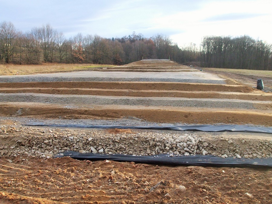

Kousek odsud narazíme na další zajímavou stavbu - budování železničního náspu přeložky části tratě Č. Budějovice - Č. Velenice. Jak je vidět, zhotovit takový "obyčejný" železniční násep není žádná "sranda". Precizní práce po vrstvách. :ok: Skoro jako stavba sypané přehrady. :kladivo:
DSCF3565 (2).JPG (360.84 KiB) Zobrazeno 8545 x
javito moc hezká a neobvyklá dokumentace ! díky
Jak to ten vlak po těch schodech vyjede ? :P Je pravda, jak píše javito a kot - je to jako z učebnice o postupném vrstvení náspu. Vypadá to, že to dělají pořádně, jak se má.
