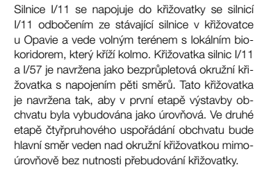

Re: I/11 Obchvat Opavy
Příspěvek od Cehacko »
V letáku z 03/2013 vypadala křižovatka trochu jinak a měla být připravena na druhou etapu - mimoúrovňovou křižovatku. Informace o druhé etapě v následujících letech z letáků tiše vymizela ...
Příspěvek od paja »
no a z plánu 4pruhu je 2pruh a myslím si, že to postačuje...no a uběhlo jen 7 let mezi letákem a zahájením stavby, prostě hrůza
