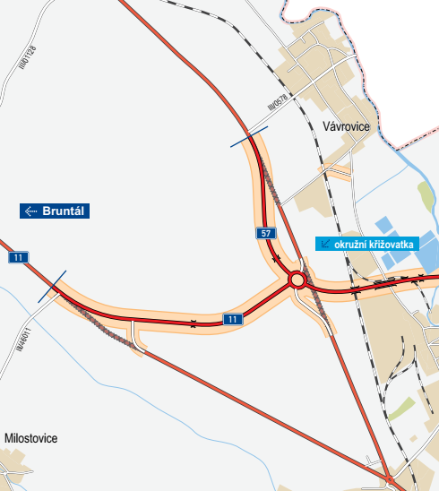

Neví někdo, proč ten budovaný rondel na křížení obchvatu s I/57 je jakoby pootočený a ramena všech příjezdů/výjezdů jsou vybočená z hlavního směru? Připomíná to svastiku. Přitom další rondel na křížení obchvatu s I/11 (směr Bruntál) už takový není.

Řekl bych, že je to kvůli zpomalení dopravy před ním. Nebo také možná proto, aby to šlo někdy v daleké budoucnosti využít jako jednu polovinu MÚK bez další přestavby.

Vpravo je most přes železnici. Spíš potřebovali nabrat vzdálenost kvůli stoupání.

je to kvůli nivelety hlavní trasy, Krupp má pravdu. kdyby se byl někdo býval zamyslel a udělal most přes železnici o kousek delší, tak se I/57 mohla přeložit tam a mohla tam být krásná mimoúrovňová křižovatka místo okružky (byť teda nakonec turbo)

V letáku z 03/2013 vypadala křižovatka trochu jinak a měla být připravena na druhou etapu - mimoúrovňovou křižovatku. Informace o druhé etapě v následujících letech z letáků tiše vymizela ...

Stejná svastika je na hradecké x jižní obchvat. Další je v plánu na Olomoucká x západní obchvat. Není to tedy kvůli mostu přes trať. Cílem bylo zpomalit dopravu. Výsledkem je však horší přehlednost, horší plynulost, zvýšené exhalace a hluk. V zimě pak zvýšené nebezpečí padajícího ledu z kamionů.
Město a sdružení 1/11 mělo požadovat MÚK. Ta se staví dnes běžně na silnicích s polovičním intenzitami dopravy. Bohužel jsou to amatéři.

Kde je zmínka o tom že má být turbo ok? V letáku i videu je přechodná obyčejná ok.

vyřval si to poslanec ANO a majitel Brano Juříček, obdobně jako dvoupruhovou okružku na napojení jižního obchvatu

Hm, nevím jak si to mohl vyřvat. A hlavně to stále nevidím v letáku. Odkud máte info? Jinak křížení obchvatu 1/11 a 1/57 je za daných intenzit dopravy běžně řešeno mimoúrovňově. Případně směr Krnov, by měl být sjezd z obchvatu dříve a úplně minout kruhový objezd a napojit se připojovacím pruhem. Taky běžné řešení u jiných staveb.

no však uvidíte co se tam nakonec postaví. proto taky v dané lokalitě není vyvíjena žádná činnost - protože se čeká na změnu projektu.

Změna řešení SO 102 zahrnuje změnu původní jednopruhové okružní křižovatky na křižovatku turbo-okružní vzor „koleno“ dle TP 135 (dopravně zatížený hlavní směr Ostrava – Krnov). Změna se promítla do kompletně nového řešení celého SO. Křižovatka sil. I/11 a I/57 je navržena jako čtyřramenná turbo-okružní křižovatka o vnějším průměru D=57 m s dvoupruhovými vjezdy, jednopruhovými výjezdy směr Opava a Bruntál, dvoupruhovými výjezdy směr Ostrava a Krnov a dvoupruhovým spirálovitým okružním pásem.

Dneska jsem si projel novou turbo OK, takové OK vítám. Ale nezlobte se na mě, provedení přímé větve z Ostravy do Opavy je navrhnuté typicky po Česku. Je tam všude místa jako prase. Ale né musí to být co nejostřejší, abychom co nejvíce brzdili a zase se rozjížděli. Už teď je značení vyježděné, jak to každý cutuje. Ani se nebudu divit jestli jim zase neujede svah.
V pátek jsem byl v Polsku, každá nová stavba postavená s rozumem. To se chce až člověku brečet, co se děje za hranicemi. Tady ta naše nejvíc ekonomická výstavba mě už nepředstavitelně štve.

Souhlas, ty ostré zatáčky u kruháčů jsou totálně na ranu. A na výjezdu z OK navíc totálně k ničemu.

Tvar te ok by mohl mít jedine smysl pokud by se tam někdy v budoucnu melo připojit ještě ctvrte rameno směrem k řece opave což si myslím že nemá. Jinak křižovatku musel vymyslet nějaký psychopat. Místo toho aby byl střed o.k. odsazen od osy ctyrpruhu a byl zachován přímý prujez pro smer z ovy do Opavy, tak tam vznikla nesmyslná šikana pro řidiče, kteří nikomu nemusí dávat přednost. Mezi zbyvajicima ramenama mely poté byt bypassy a okružní pas by stačil jednopruhovy. Hanba takové stavbě a hanba tomu kdo za ni stoji.
