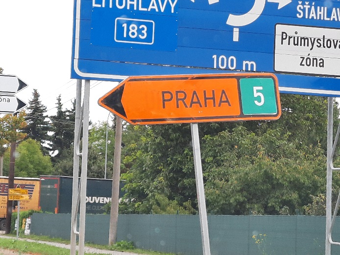

Sjezd z D1 na I/3Obrázek
Re: Špatné značky
Skvělý postřeh, obratem jsem to poslal na příslušná místa k nápravě...
Re: Špatné značky
Ano, Brno mělo rozum společně se Slováky už za komančů a vždy jsem se divil, že jsem někde v cizině :-).
Já si pamatuji směrovky (směrníky) v Čechách a na Moravě výhradně v křižovatkách. Na hlavních tazích bývaly dokonce obrovské. Pak se to začalo objevovat před křižovatkou a čím dál častěji a nakonec zvítězil mnohapatrový totém s mnoha směrovkami doleva doprava a dokonce i rovně. A dle úvahy se značky začaly umísťovat desítky metrů daleko.
Co je na tom nejhorší, že náš zákon a normy to vzal jako běžnou věc a mezinárodně chápané směrníky umísťujeme dle libosti před, za a v jakékoliv vzdálenosti. Stejně jako umísťování značky hlavní silnice. Ovšem odporující smluveným pravidlům ze 60. let v rámci Evropy. Mě to za komančů také nepřišlo divné - než jsem začal jezdit po cizině a pochopil, že je něco špatně. A když pak zblblý z ciziny občas zahnu někomu na dvůr nebo do lesa, jak asi musí být zblblí cizinci u nás.

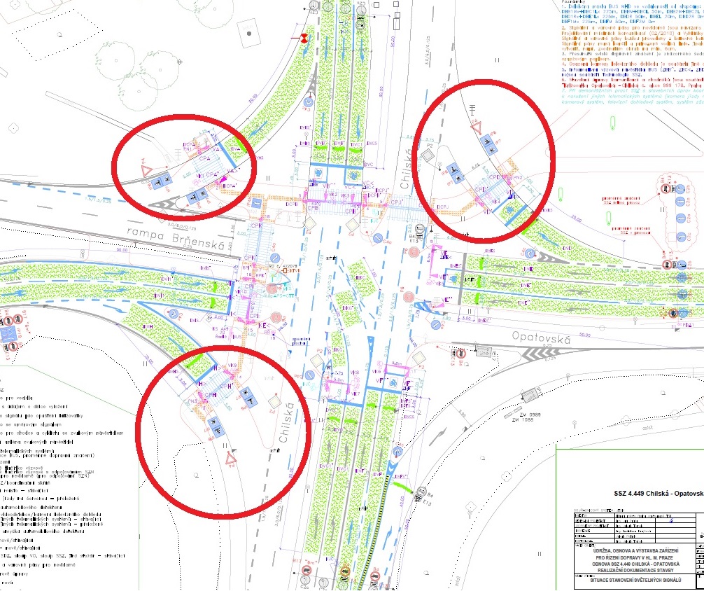

Koukal jsem se na projekt obnovy SSZ Chilská - Opatovská na pražském Chodově. Zajímavé je, že se tady značky P4 Dej přednost v jízdě umisťují samostatně asi 10 m za SSZ. Na SSZ je místo toho značka přechodu pro chodce / cyklopřejezdu.
Je P4 posunutá jen z důvodu namožnosti dát na jeden sloupek více značek, nebo je tím vyznačeno, že tato část křižovatky není řízena SSZ? Tzn. pokud budu v těch "bypassových" větvích mít zelenou, stále dávám přednost autům na hlavní?
Mě by dávaly smysl dvě varianty:
1) P4 umístěna standardně na sloupku SSZ, IP6+IP7 neosazeny (v křižovatce se osazovat nemusí), celá křižovatka řízena SSZ. Nebo
2) P4 značí neřízenou křižovatku, ale místo plnohodnotného SSZ by přes bypassové větve byl jen oranžový blikač bez signalizace pro chodce.
Pokud je tím projektem opravdu myšleno to, že na zelenou stejně po nějakých 15 metrech dávám přednost, tak je to slušná prasárna.

Spěje to k tomu, že číslo dálnice budeme vkládat do zeleného pole společně se symbolem. Teď si s tím očividně nikdo neví rady :-)

ElWapp píše:Koukal jsem se na projekt obnovy SSZ Chilská - Opatovská na pražském Chodově. Zajímavé je, že se tady značky P4 Dej přednost v jízdě umisťují samostatně asi 10 m za SSZ. Na SSZ je místo toho značka přechodu pro chodce / cyklopřejezdu.
Ano, to je zajímavá otázka na kterou by mě také zajímala správná odpověď. Dle situace z praxe v Olomouci je DZ umístěná až za SSZ chápána jako samostatná a řidič tak musí dát přednost. SSZ na odbočovací větvi v tomto případě "jen" řídí přechod.
Všimni si, že na průběžných přímých komunikacích skrz křižovatku je před připojením odbočovací větvě umístěna DZ "hlavní silnice".
U případu Olomouc tak v praxi dochází k tomu, že auta odbočující z protisměru vlevo mají přednost proti těm, která jedou z mého směru vpravo. (Tj. protijedoucí auta nejdříve najedou do křižovatky, tu opustí a jedou po hlavní, kde já dávám přednost z bypassu)

Trupman píše:
Doplnění:
edit: Sousedící křižovatka je na tom stejně. Je pikantní, že zde je DZ hlavní silnice umístěna tak, že auto napojující se na komunikaci z vedlejší odbočením doleva nemá v praxi šanci tuto DZ vidět. A to tato křižovatka prošla přestavbou někdy ca. před 8 lety.
edit 2: No a tady, opět Olomouc, to je gól! DZ "hlavní silnice" před napojením bypassu je, ale značka "dej přednost" na bypassu je spolu se SSZ, tj. SSZ má přednost! Tak jen doufám, že zde nedochází k situaci, kdy auta z pravého bypassu nemají zelenou spolu s auty odbočujícími vlevo z protisměru...
Tj. jedná se o křižovatku "řízeno-neřízenou", kdy jedna větev je řízena SSZ a druhá není a řídí se DZ.
Hlavně to tedy ovlivňuje situaci při vypnutí DZ, kdy auta vlevo odbočující z protisměru mají přednost před těmi, co přijíždí z bypassu. K tomu je tam naštěstí ta dodatková tabulka, která by měla řidiči napovědět, že jeho bypass není součástí celé křižovatky.

Honey72 píše:Spěje to k tomu, že číslo dálnice budeme vkládat do zeleného pole společně se symbolem. Teď si s tím očividně nikdo neví rady :-)
No je to děs...

dast píše:Stejná situace jako na druhém příkladu z Olomouce je i ve Znojmě. Na StreetView viditelné i s tou situací, kdy oba směry mají zelenou...
Uf, tak toto je ovšem prasárna. Nejhorší na tom je, že kdyby tam nastala nehoda, tak to bude spousta nervů a spousta právníků, aby občan proti dopravácko úřednické diletantské mašinérii vyhrál a dovolal se svého práva.

No však o tomto se tu bavíme. Že jeden směr je neřízený a druhý řízený (bez následující DZ), takže když se to setká se zelenou na rameni zprava, tak se setkají dvě auta s právem jízdy.
Nebo je tam ještě něco a nechápu....?

Trupman píše: Sousedící křižovatka je na tom stejně. Je pikantní, že zde je DZ hlavní silnice umístěna tak, že auto napojující se na komunikaci z vedlejší odbočením doleva nemá v praxi šanci tuto DZ vidět. A to tato křižovatka prošla přestavbou někdy ca. před 8 lety.
K této situaci mám aktualizaci, anžto dnes jsem se v této lokaci vyskytoval a křižovatku si prohlédl.
DZ "hlavní " umístěna na kandelábru VO již neexistuje a nebyla nijak nahrazena. Ale "dej přednost " na bypassu (až za přechodem, bez kombinace se SSZ) existuje.
Tedy zde se jedná z pohledu dopravní úpravy o křižovatku řízenou z pohledu jezdce po Velkomoravské ulici (protože se řídí SSZ a následně u napojení bypassu žádná pozměňující úprava není) a z pohledu řidiče na bypassu se jedná o napojení neřízené, kde má dát přednost.
Sice by to nemělo vytvářet nebezpečné situace jako v případě Znojma, ale i tak je v tom královskej bordel.

Vyhláška sice zná jen objížďkové tabule IS 11b a IS 11d, které příliš možností nedávají, ale stalo se dobrou praxí je různě vylepšovat, aby byly přehlednější a srozumitelnější. Takže se k objízdnému směru na dálnici přidává symbol dálnice v zeleném (dříve modrém) poli nebo méně šťastné číslo dálnice v poli červeném. Kombinace obojího, tj. na snímku zachycené číslo dálnice v zeleném poli je ale dost nešťastný paskvil...
Určitě by stálo za to pořádně rekodifikovat značení objížďek včetně rozšíření variant směrových návěstí, které přeci jen dost kulhají za vývojem událostí, aby nám tu nevznikala takováhle (byť dobře míněná) tvořivost.

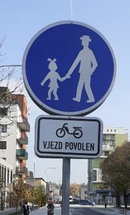

Jedna čerstvá perla z Pardubic. Je to takto v celé čerstvě zrekonstruované ulici a už se prý přišlo na to, že je to špatně :D
