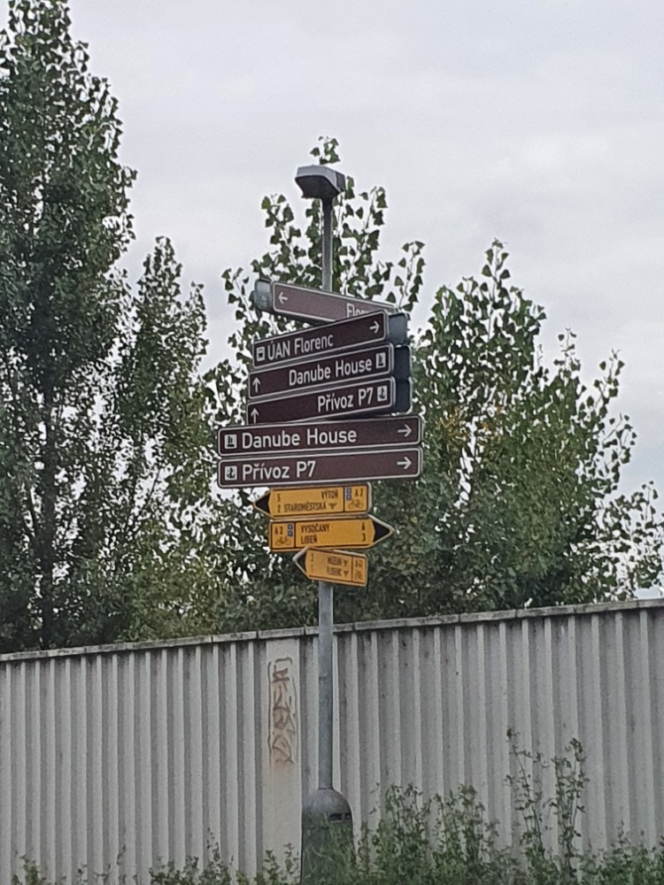

Já si pamatuji směrovky (směrníky) v Čechách a na Moravě výhradně v křižovatkách. Na hlavních tazích bývaly dokonce obrovské. Pak se to začalo objevovat před křižovatkou a čím dál častěji a nakonec zvítězil mnohapatrový totém s mnoha směrovkami doleva doprava a dokonce i rovně. A dle úvahy se značky začaly umísťovat desítky metrů daleko.
Co je na tom nejhorší, že náš zákon a normy to vzal jako běžnou věc a mezinárodně chápané směrníky umísťujeme dle libosti před, za a v jakékoliv vzdálenosti. Stejně jako umísťování značky hlavní silnice. Ovšem odporující smluveným pravidlům ze 60. let v rámci Evropy. Mě to za komančů také nepřišlo divné - než jsem začal jezdit po cizině a pochopil, že je něco špatně. A když pak zblblý z ciziny občas zahnu někomu na dvůr nebo do lesa, jak asi musí být zblblí cizinci u nás.

Tak kudy teda k tomu přívozu??? :D

Njn, do toho někdo drknul, výchozí stav byl (+-) pravý úhel.

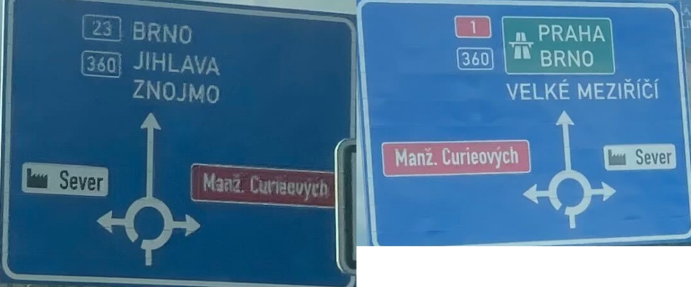

Nová okružní křižovatka v Třebíči na II/360 (platilo město): :cry: :roll:

Spěje to k tomu, že číslo dálnice budeme vkládat do zeleného pole společně se symbolem. Teď si s tím očividně nikdo neví rady :-)

Majkii píše:Nová okružní křižovatka v Třebíči na II/360 (platilo město): :cry: :roll:
Co je tam špatně kromě té červené 1 ? Tohle bych považoval za chybu menšího rázu, lepší než když tam něco chybí. :D

Honey72 píše:Spěje to k tomu, že číslo dálnice budeme vkládat do zeleného pole společně se symbolem. Teď si s tím očividně nikdo neví rady :-)
No je to děs...
Vážený pane,
osazené dopravní značení u okružní křižovatky ul. Rafaelova bylo projednáno a odsouhlaseno písemně Policií ČR DI Třebíč dne 21.7.2021.
Po obdržení Vašeho e-mailu jsem požádala Policii ČR DI Třebíč o vyjádření. PČR trvá na tom, že osazené DZ u OK je vzhledem k organizaci dopravy ve městě pro řidiče takto dostatečně srozumitelné. Obě návěsti jednoznačně upozorňují řidiče o cíli, nebo cílech cesty ve směru přímo, a ve směru odbočení.
odbor dopravy a komunálních služeb

Odboru dopravy by bylo vhodné odpovědět, že DI PČR není od toho, aby navrhoval dopravní značení, pouze vydává své stanovisko do řízení o stanovení místní úpravy provozu. A že odpovědnost za značení má majitel a za úpravu provozu patřičný úřad, který jej schválil. Tj. zde v obou případech město Třebíč(?)

Vyhláška sice zná jen objížďkové tabule IS 11b a IS 11d, které příliš možností nedávají, ale stalo se dobrou praxí je různě vylepšovat, aby byly přehlednější a srozumitelnější. Takže se k objízdnému směru na dálnici přidává symbol dálnice v zeleném (dříve modrém) poli nebo méně šťastné číslo dálnice v poli červeném. Kombinace obojího, tj. na snímku zachycené číslo dálnice v zeleném poli je ale dost nešťastný paskvil...
Určitě by stálo za to pořádně rekodifikovat značení objížďek včetně rozšíření variant směrových návěstí, které přeci jen dost kulhají za vývojem událostí, aby nám tu nevznikala takováhle (byť dobře míněná) tvořivost.
Re: Špatné značky
Je to jen dočasně naštěstí :-)
Re: Špatné značky
Něco jako dočasně umístěná sovětská vojska na území ČR...
