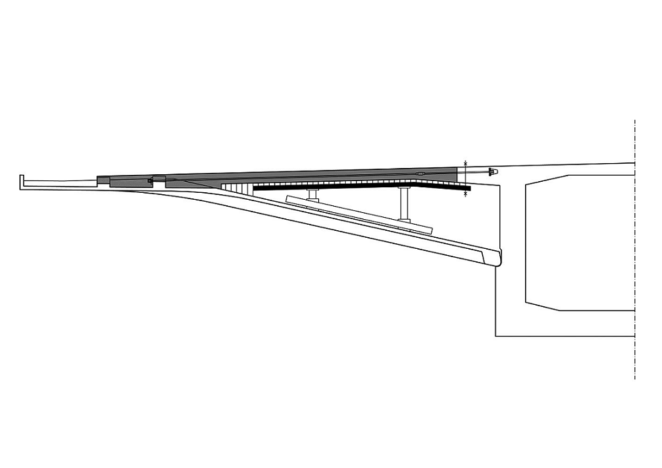

Tak na to asi nemusí být člověk zrovna raketový engineer. Je to trojúhelník, že? Potom se buď:
1. zdeformovala prefa lamela
2. zdeformovalo nabetonované křídlo mostovky nad lamelou
3. zdeformoval centrální nosník
Hodnocení "průserovosti" ve směru min-max vidím jako 2-1-3. A tím, že to udělala hned 2 pole vedle sebe, se bojím, že se bude jednat o 3. Také je možná kombinace. Tak jsem tuze zvědav na odborné posudky.

Úplně nejkrásnější by byla varianta, že mezi opěrnými plochami a podložkami táhla zůstal nějaký bordel, který byl dostatečně pevný na to, aby udržel samotnou prefa lamelu, ale pod tíhou bednění, armatury a hlavně betonu nalitého do mostovky již nevydržel a táhlo se usadilo. Totéž by nastalo při zhroucení opěrných ploch nebo podložek, což by asi bylo horší.

Speedy, nemyslím si, že by se jednalo o variantu poškození č. 3 dle tvého seznamu. Hlavní nosník, to už jen dle jeho rozměrů, je taková hmota s obrovskou tuhostí, že by s ním ta "drobnost" a navíc jen takto lokálně, asi hnout neměla.
To že poklesly 2 lamely mohlo klidně způsobit i jejich lokální přetížení na jejich konci až za ukotvením táhla - třeba neodborným nasypáním hromady betonu. Čert ví. Tam už fungovalo jen jejich vyztužení a takhle tenká deska jako poměrně hodně vyložená konzola toho zas tak moc sama neunese. Ta tam jen čeká na to spřažení s tou dobetonávkou. Škoda, že nám pár vět na místě neřekl nějaký statik, ten si myslím musel skoro hned tušit, co se děje.

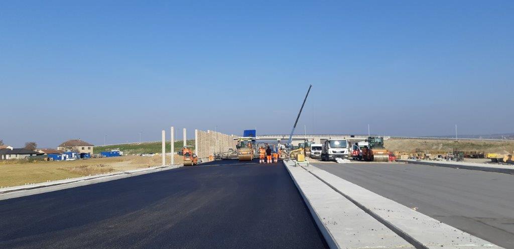

pazve
Příspěvky: 446
Bydliště: HK
Příspěvek od pazve »
km cca 14,5 pohled směrem k Rokytnu - 1.11.

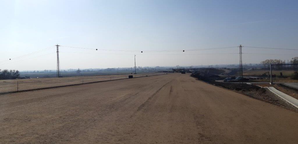

pazve
Příspěvky: 446
Bydliště: HK
km cca 16,250 - 1.11.

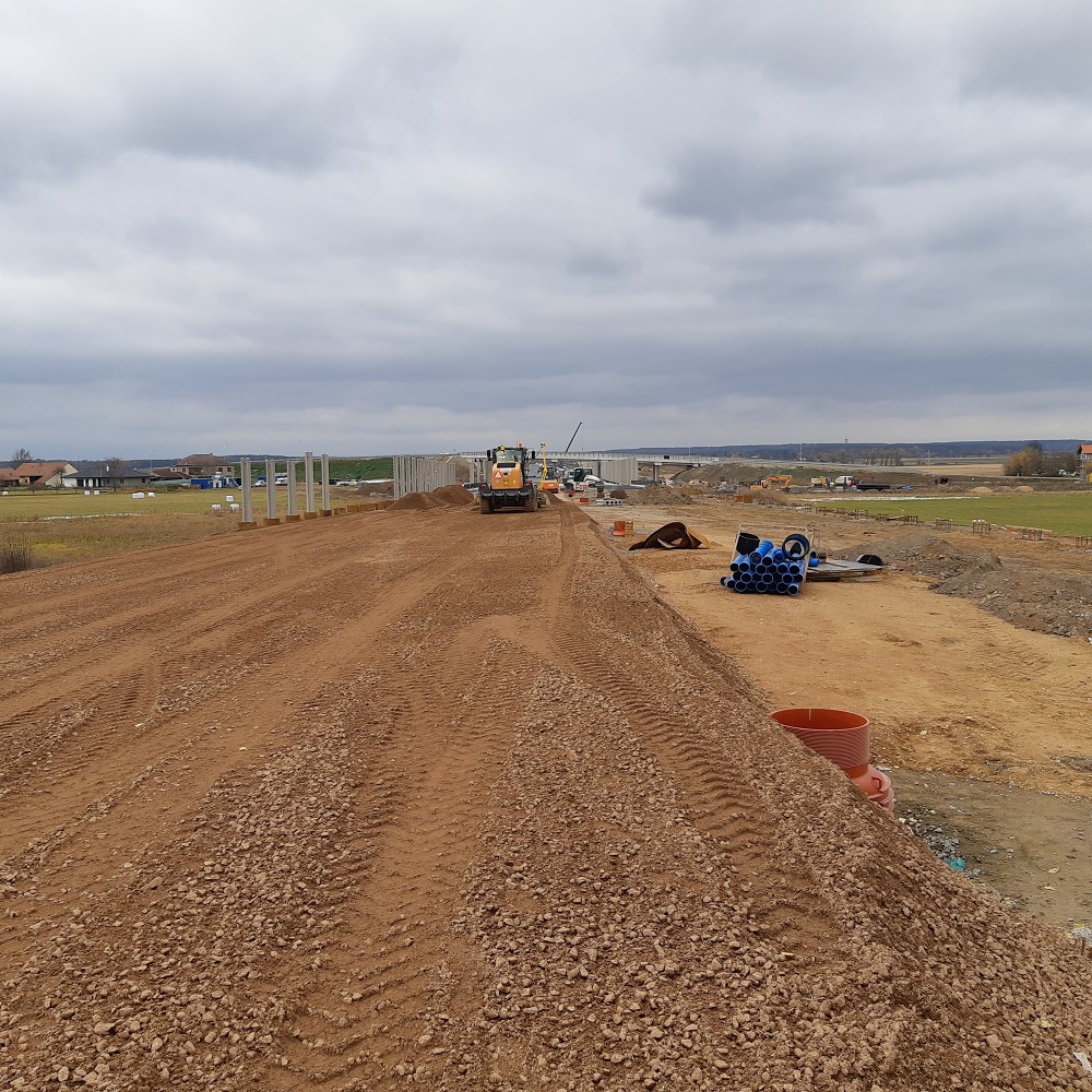

pazve
Příspěvky: 446
Bydliště: HK
km cca 14,4 - směr k Rokytnu - 5.11.
Naposledy upravil(a) pazve dne 5.11.2021 14:25:12, celkem upraveno 1 x.
