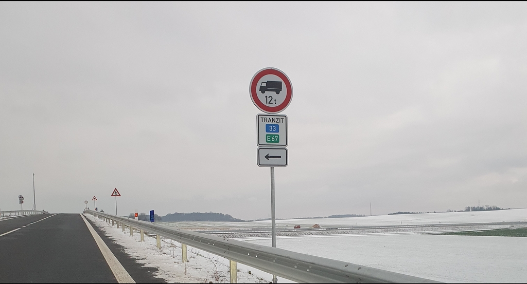

Jinak přidávám jeden značkový úlet z MÚK Jaroměř jih (zákaz je směr na Trutnov jak od Semonic, tak od Rožnova). Vymahatelnost extrémně složitá, předpoklad, že řidiči znají čísla všech síilnic v ČR a vědí jestli pojedou za Jaroměří po I/33 nebo I/37 pak naprosto absurdní.

Co ma proboha ta znacka znamenat? Jako ze na mezinarodni silnici E67 nesmi auta nad 12 tun? A objizdna trasa je kde?

Když se to vytrhne z kontextu, vypadá to divně, ale ten zákaz je pro úsek D11 Jaroměř-jih - Jaroměř-sever a platí pro NA jedoucí po E67 od HK směr Náchod. Na D11 je odklon vyznačený pomocí směrových tabulí s oběma čísly a cíly Wrocław a Náchod. Značka na snímku je doplňková, aby se řidiči, kteří z dálnice sjedou, nemohli legálně vracet na dálnici nájezdem v MÚK Jaroměř-jih.
A hoši, tvrdit, že kamioňák - řidič profesionál - neví kudy jede a nezná čísla silnic, to už je silný kafe...

Fajn, a tak proc nestaci jen ta zakazova znacka? Proc ta informace o "tranzitu"? Co jineho nez tranzit by tam melo jet?
Protože Tranzit do Trutnova a dál (tj. po silnici I/37) tam jet smí. Jde o to zabránit kamioňákům jedoucím na Náchod objíždět případné kolony na křižovatkách u Semonic tak, že přijedou do města od severu a pak ho projedou delší cestou nebo nějakými zkratkami.
Jako, ta značka dala zabrat i mě, kterého značky baví a čísla zná :D Ale něco jiného vidět fotkua ani nevědět kde značka stojí a něco jiného v terénu, kde vám hned dojde souvislost. Možná měla být na velké tabuli, které známe z uzavírek, ale jestli je to jen doplněk, tak prosím.

mapmana já chápu ten záměr, ale to provedení je prostě absurdní. To jako někdo uvažuje, že se tam na té silnici třetí třídy kamion otočí do protisměru a najede na dálnici zpět tím samým vý/nájezdem, kterým vyjel? Pokud by byla argumentace, že by se tím bránili řidiči porušující zákaz, tak já říkám, že když bude chtít policie řádně zadokumentovat přestupek, tak bude muset stát na okružní křižovatce v Hořenicích a ty řidiče jedoucí od dálnice doprava na Jaroměř kasírovat, tímhle dostanou akorát ty, kteří to neúmyslně přejeli, protože ti kteří vědí, že jsou v zákazu pojedou prostě před hlídkou doleva na Trutnov a jsou z obliga. Jinak jaký je rozdíl, jestli ty kamiony projedou Jaroměří po I/33 nebo po I/37. Podle mě vůbec žádný a místo takovýchto pofidérních a těžko pochopitelných zákazů přitom stačil zákaz vjezdu nad 12 t v Jaroměři do ulice Národní. Konečně v té Růžové ulici to šlo.
Ale asi chápu, že tu byl tlak samosprávy na co nejvíce zákazových značek, tak tady máme hned dvě plus pravděpodobný houf na dálnici. Proč dávat značek méně, když jich můžeme dát více a ještě k tomu v těžko pochopitelném provedení. Výsledkem bude, že před tou Jaroměří budou často sjíždět i řidiči na Trutnov, protože ty dodatkové tabulky nepochopí. Jinak tvé přesvědčení o znalosti čísel silnic nesdílím, jsem přesvědčen, že u cedulí Náchod, resp. Trutnov nebude naprostá většina řidičů tušit, jestli sem přijeli po silnici 33/E67 nebo 37.
Jinak ještě, co je to vlastně tranzit? Je to někde v zákoně nebo vyhlášce specifikované? Je tranzit cesta ze Semonic do České Skalice? Je tranzit cesta s cílem v Jaroměři? A je tranzit cesta ze Smiřic do Náchoda? Nebo je tranzit až cesta z Prahy do Wroclavi? A co třeba zástavka v Jaroměři pro rohlíky při cestě Plzeň - Náchod, je to tranzit nebo už není? Kam až vlastně budou muset ti policisté ty nákláďáky sledovat, aby už bylo prokázáno, že to je tranzit? Nebo to bude tak, že ti slušní zbloudilí, kteří řeknou poctivě, že jedou do Polska dostanou pokutu a prolhaní zmetci, kteří řeknou, že jedou do jakékoliv továrny v Jaroměři vyváznou bez pokuty?

Mapman psal, že tato značka na fotce je jen doplňující, alibistická. Věřím, že na dálnici i na staré 33 budou vetší návěsti upozorňující který směr má sjet. Třeba oranžová šipka Náchod se symbolem náklaďáku apod.
Já to neberu osobně :) Dopravní značení musí být nejen srozumitelné, ale i právně vymahatelné, aby fungovalo. Tranzit je definovaný jak v § 24a zákona o poz. komunikacích, tak u popisu dodatkové tabulky E16 ve vyhlášce č. 294/2015 Sb.
Osobně si nemyslím, že kamioňáci (tj. řidiči z povolání) budou mít nějaký zásadní problém v dané situaci. Při jízdě od HK dostanou opakovaně informaci o tom, že se na E67 Wrocław a 33 Náchod má odbočit doprava na MÚK Jaroměř-jih, a že nákladní dopravě, která chce po těchto silnicích pokračovat je zakázáno pokračovat přímo. Značky před nájezdem na MÚK z té křižující silnice jsou tam kvůli vymahatelnosti, aby nikdo nemohl tvrdit, že na tu dálnici vjel odněkud, kde ty značky nejsou.
Dle mých info se Policie chystá zastavovat hříšníky někde u OÚ Hořenice a bude se zaměřovat na ty, kteří přijedou z dálnice a budou pokračovat do Jaroměře. Počítá se s tím, že pokud šofér prokáže, že má cil v Jaroměři nebo pokračuje po II. třídě na Velichovky, tak ho PČR pustí dál.

Problém v té značce výše bych já osobně viděl v tom, že v tu chvíli bych prostě rychle nepochopil, jestli je zákaz rovně a na 33 mám jet doleva, nebo naopak ten zákaz platí doleva. Především kvůli tomu pořadí těch značek, šipku vlevo bych viděl ihned pod zákazovou, pak by to bylo myslím pochopitelnější. :) Ale je jasné, že odtud těch kamionů denně bude doslova pár, hlavní účel je opravdu ochrana proti vymlouvačným nepozorným řidičům z dálnice. Hezky vyřešeno. :ok: Teď ještě aby se to opravdu vymáhalo a stávali tam pořád, alespoň ze začátku. Rovnou i s váhou by tam mohli být. :lol:
Pokud by šipka byla hned pod zákazem, nevztahovala by se už k dodatkové tabulce. To pořadí je správně a dle předpisů se dá pochopit, že celá značka platí pouze pro odbočení.
A jak už bylo řečeno, zbytečně se plašíme. Ke značce přijede zanedbatelný či možná nulový počet kamionů, co chtějí do Náchoda. A je tu opravdu spíš pro případ, že by chtěl někdo objet každodenní kolonu před Jaroměří. Ovšem díky D11 by měla být krátká.
Čeho se spíš bojím, že u značky mohou plašit řidiči, kteří projeli Jaroměří od Náchoda, chtějí konečně najet na dálnici do Hradce a značka je může vyplašit :-) Jedině tam přidat text Náchod.
Jojo, já nepsal, že to je špatně. Jen jak bych to v rychlosti pochopil já. Resp. já bych chytl schízu a řešil dilema odbočit neodbočit. :D
