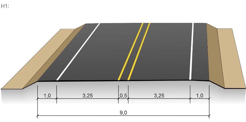

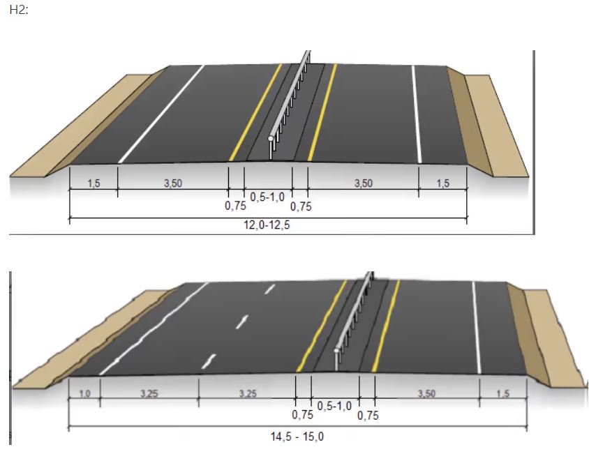

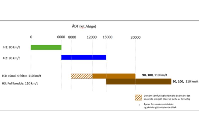

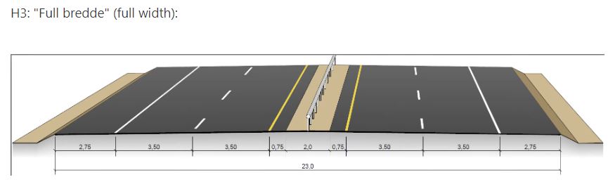

Hlavní silniční úřad Vegvesen dal návrh pro nové limity AADT (intenzity) ve vztahu k silniční síti: Vzniknou tedy "dálnice s horšíma parametrama".
Nové silniční normy mají zajistit maximum z veřejných zdrojů tím, že se bude realizovat co nejmenší zásah "kolem" a tím se mj. usnadní příprava, protože se tak nezasáhne do okolní přírody. Nové silnice se ale stavět budou všude, kde taková alternativa není. To není cílem této úpravy. Sníží se náklady na přípravy o 50 mld. NOK v rámci dopravního plánu.
https://www.vegvesen.no/om-oss/presse/a ... ilpasning/
Dálnice s MPR 110 km/h musí být rovnější než silnice s nižším rychlostním limitem. Silnice s MPR 90 a 100 km/h se dá snadněji koopírovat s terénem. Taková silnice není nevyhnutně užší, ale zajistí lepší možnosti na ochranu resp. záchranu důležitých přírodních oblastí.
Správa silnic uvádí, že 2-proudová silnice s pruhama na předjíždění bude mít dobrou kapacitu a bezpečnost s intenzitama až 15 tis. vozidel za den, takže taková silnice bude moct být vybudována na 90 km/h. Samozřejmě, že tato AADT hodnota nebude výchozí od dokončení upgradu/výstavby.
Konkrétní změny:
*2 až 3 pruhovú silnici lze projektovat až na 15 tis. vozidel za den (dnes 12 tis. vozidel)
*dálnice v plné šířce půjde od 15 tis. vozidel (dnes 12 tis. vozidel)
*spodní hranice pro užší 4- pruhové silnice se zvedá ze 6 na 8 tis. vozidel
- podmíněno kvalitním ekonomickým propočtem dopadů na region
*běžný provoz pro úzkou 4- pruhovou silnici bude v rozsahu 12 až 20 tis. vozidel (paralela s dálnicemi, tedy rozhodnou jiná kritéria než AADT)
*4- pruhovou dálnici bude možno postavit na 90, 100 a 110 km/h (dnes jen 110 km/h)
