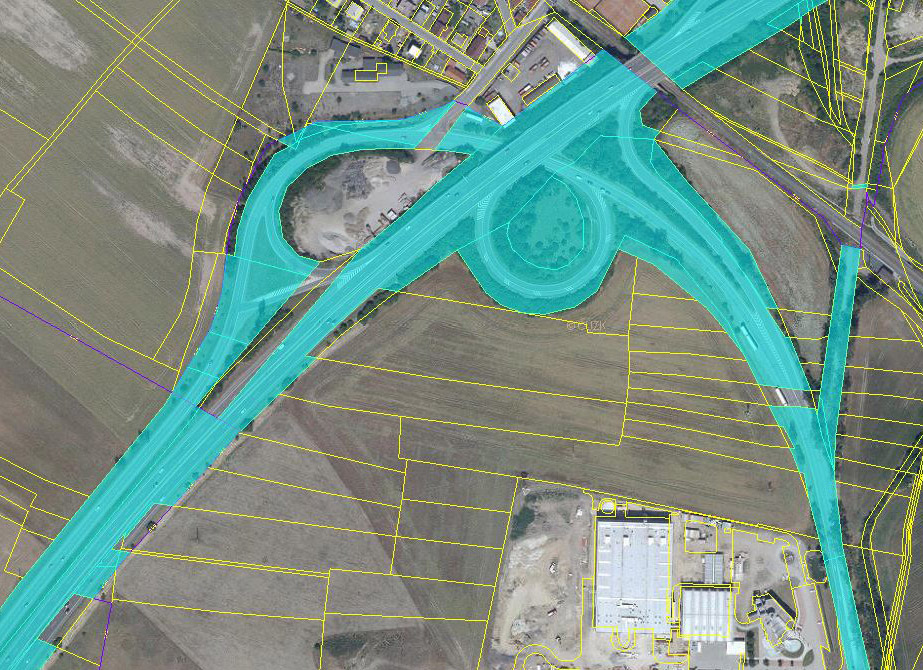

Aktuální stav před zahájením výkupů pozemků pro přímou větev MÚK Bezděčín:
D10 prima vetev MUK Bezdecin 2020-12-12.jpg (313.24 KiB) Zobrazeno 15294 x

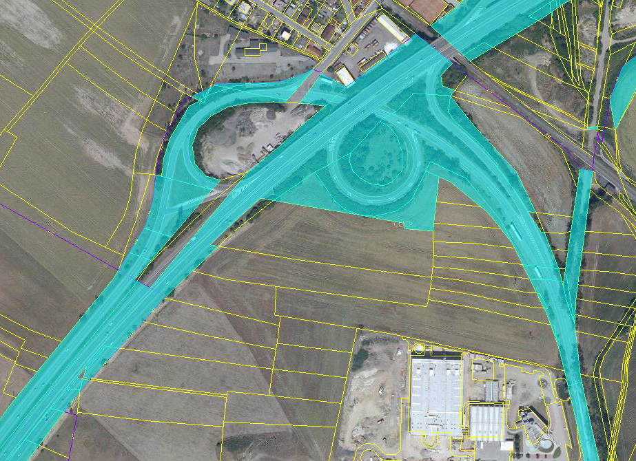

Stav vykoupených pozemků pro přímou větev MÚK Bezděčín:
stav k 19.12.2021 (ve stejném rozlišení zobrazeno níže)
stav k 12.12.2020
D10 prima vetev MUK Bezdecin 2021-12-19.jpg (661.67 KiB) Zobrazeno 10212 x
