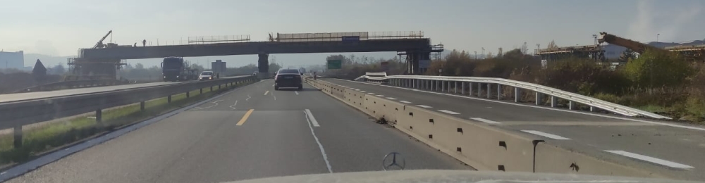

někde zde probíhá stavba, tuším, že nový most přes D10 financovaný škodovkou
https://en.mapy.cz/s/gulukekuku

zdá se mi to nebo se stavba mostu u kosmonos zastavila? nový most škodovky zatím jede.

vaclav píše:někde zde probíhá stavba, tuším, že nový most přes D10 financovaný škodovkou
Dneska jsem na to koukal. Není k tomu někde nějaká vizualizace, jak to má vypadat? Sice se napojení fabrik v Plazích mělo podle mě řešit hned při vzniku, ale přijde mi celkem zoufalý, že si soukromník staví svou infrastrukturu, když ta erární je nevyhovující.

Přes tento úsek má vzniknout nový most v režii Škodovky
https://tv.idnes.cz/domaci/dalnice-d10- ... dnestv_tjz
