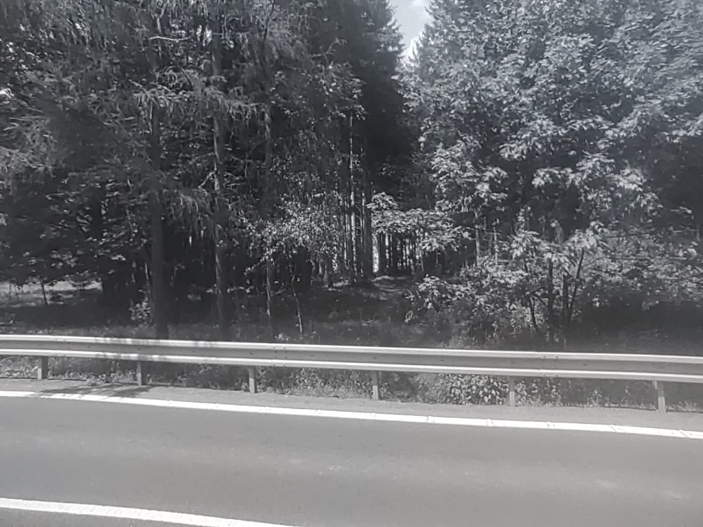

Můžu se zeptat jaká je praxe na ŘSD když silnici kříží značená turistická trasa vedená po obyč pěšině... a nějaký inteligent navrhne že by vlastně bylo super, kdyby okolo silnice udělali svodidla? To jako smůla, přelez přeskoč ale nepodlez?
https://mapy.cz/s/hejosesamu
tady bylo loni pro opravě povrchu osazeno svodidlo.
samo je to strašně nebezpečný místo, dle cdv 2 nehody za posledních 10 let, ani jedna nesouvisí s chodci či lesem.

pozn. tak ze zájmu..., předpokládám, jestli to bude někdo řešit, tak z/s KČT.

Na I/4 u Solné Lhoty to máme podobné :) Tady vede stezka dokonce i po I/4 nejen přes. A kdyby takové místo bylo jen jedno, ono jich je od N. Hospody k SRN dokonce 10 :roll: Můžeme tady argumentovat tím že to ostatní jsou cyklotrasy ale zrovna u 9 jsem včera potkával cyklisty jedoucí škarpou......
Re: Svodidla v okolí silnic
Tak jestli ta diskuse je o tom, proč se v těchto místech staví svodidla, pak je to ochrana aut před nárazy do stromu, což je celkem často konečná. Za mě palec nahoru. Průchod ve svodidle pro chodce jistě udělat lze, kdyby o to byl zájem - projektant svodidel zřejmě zájem neměl a udělal je nejjednodušší cestou.
