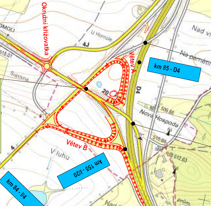

Doufám, že jsem to někde nepřehlédl, ale našel jsem zakázku na DUSP na úpravu MÚK D4xI/20xI/4. Popravdě z toho mám velmi rozporuplné pocity .. postaví se krásné rampy, aby byla MÚK ještě více plynulá, ale do toho se prdne kruháč. Takže ten, kdo jede pořád po I/20, tak bude mít vlastně po této přestavbě horší průjezd, než nyní. :crazy: Nevím, proč by tam nemohla zůstat průsečná křižovatka, když už na ní bude odbočovat ještě méně aut než nyní. Nebo se měl stavět kruháč bez ramp .. tohle mě přijde zase jakési schizofrenní řešení. Bezpečnější to bez debat bude, ale plynulejší to bude naopak méně než teď. :(

Kua kdo zas vymyslel, že múk za miliardu vyšperkujeme kruháčem???!!! :crazy: :crazy: :crazy: :zvraci: :zvraci: :zvraci: :ko:
Re: D4 obecně
Aram s Michalem to shrnuli maximálně realisticky !!! :ok:

Já teď na to koukám a zajímalo by mě, jak byste to rešili vy. Na MÚK, která by řešila I/20, I/4 a 604 tam podle mě není místo. Ale taky mi není jasné proč by tam nemohla být styková křižovatka a spojit 604 se sjezdem z D4 a pak povolit odboceni vlevo z toho sjezdu na tu Větev B. Jediný problém je, že se nedá z 604 najet na D4 a další nájezd z ní je víc než 10km.

Nechal bych tu křižovatku samozřejmě tak, jak je teď. Ty rampy eliminují několik levých odbočení nebo levých najíždění, nevidím prostě důvod pro OK. Pokud se tam postaví OK, tak se nemusí vůbec stavět ty rampy, to místo bude kapacitní pořád dost.
Proti OK bych nic neměl, kdyby to měla být samostatná stavba bez ramp. Je to průsečná křižovatka, kde relativně hodně aut "projíždí" rovně a hlavní jen křižuje nebo najíždí na hlavní doleva, tudíž OK smysl dává, dokonce je to IMHO typické místo pro OK. Ale prostě ne v situaci, kdy si chceme hrát na kapacitní a plynulou křižovatku a chceme stavět 3 nové rampy pro plynulejší provoz. Je vidět, že se u toho přemýšlí zadní částí těla. :zvraci: A to ještě v situaci, kdy současná křižovatka je postavena velmi pěkně, kapacitně a plynule pro primární směry .. jeden ze dvou (ten hlavnější) totálně zprasíme.
Příspěvky: 10451
Re: D4 obecně
Mimochodem víš, jak by se to dalo kulantně řešit ? Jsou 2 možnosti.
1) V té průsečné křižovatce by se odbočovalo vždycky jen doprava + doleva pouze z hlavní 20, pro což tam už pruhy jsou (směry Sedlice>604 a Písek>I/4). Levé najíždění by se eliminovalo úplně. A pro napojení 604 do směrů Strakonice, Písek (případně i Praha) by se postavil akorát odbočovací pruh doleva na 604 a napojilo se to sem.
2) Druhá možnost je obdobná, jen by se zrušila i levá odbočení na hlavní silnici 20 a tyto směry by vedly trochu zdlouhavější cestou přes ty ostatní rampy. Akorát by se ono napojení 604 na I/4 hodilo posunout někam sem a vznikl by defakto vylepšený čtyřlístek. ;)
Edit: Zapomněl jsem napsat jednu věc, a to že směr Praha>Sedlice musel odbočovat na 604 na tom předchozím sjezdu. Nicméně to jsou všechno tak zanedbatelné směry, že nevím proč se vůbec mají v této křižovatce řešit. Nechal bych ji prostě tak jak je, a dostavěl jen rampy, jak jsou v plánu.

Od projektanta na základě vzájemné diskuse i za účasti PČR: dnes jsme provedli 2 hodinové sčítání na křižovatce v Nové Hospodě. Výsledky v příloze přepočtené na voz/1hod. Zjednodušeně: Na příjezdu k průsečné křižovatce od Písku jede v součtu 64% rovně, 26% odbočuje doleva a 10% odbočuje doprava.
Tj. to levé odbočení není úplně nejslabší, jak by se mohlo zdát a pokud by měla zůstat průsečná, musela byt se dle PČR stejně dost zásadně upravit, protože rozhledy tam jsou naprd. Další důvod pro OK je tam ten, že připojovák od Strakonic na Blatnou (nová větev, viz obrázek výše) je krátký tak, aby se nemuselo šahat do mostu a mohly zůstat ty zcela zbytečné zastávky a jde o to proud od Písku trochu zpomalit...
Re: [D4] Mirotice – Třebkov – křižovatka s I/20
A kdo požaduje, aby tam zůstaly ty zastávky, když je to uprostřed ničeho ? Resp. uprostřed křižovatky a žádná obec ani žádný tovární provoz nikde ? Pokud tam něco zastavuje, tak pohyb cestujících je předpokládám nula nula nic. Ani od těch zastávek nevedou nikam žádné chodníky a pokud tam někdo vystoupí, tak bude nebezpečně přecházet několik silnic .... celé je to absurdní.
Příspěvky: 10451
Martini, při vší úctě, mě přijde, že se uvažuje úplně špatně. Argumenty chápu, ale ta MÚK už teď je velmi luxusní, má se dokonce ještě vylepšit, ale kruháčem se celá ta přestavba znehodnotí. A nejen to. Dřívější výstavba současných polopřímých ramp přes dálnici asi nestála jen pár drobných. Ty umožňují plynulé a hlavně RYCHLÉ odbočení těch primárních směrů. A kruháčem defakto naprosto znehodnotíte investici do jedné z těch ramp. To nezní úplně jako péče správného hospodáře. :)
Pověz mi prosím, co je špatného na levém odbočení z hlavní na vedlejší ? Kvůli tomu se určitě přece nestaví OK. Když už tak kvůli levým najížděním na hlavní, což zde bude pro 2 směry - od Prahy na 20 a z doprovodky na Písek. Projíždět křižovatkou z vedlejší rovně se bude pouze při jízdě z doprovodky na Strakonice (od Prahy na doprovodku je sjezd dříve). Nic z toho přece není nějaký hojně využívaný směr, kde by jelo jedno auto za druhým.
Bral bych tu OK, kdyby vedle nestály rampy za stamiliony. A ta nejdůležitější věc .. proč se tedy pořád navrhují a staví průsečné křižovatky i na novostavbách silnic první třídy a to mnohdy i na vytíženějších křižovatkách ? Asi to tak nebezpečné zase nebude ne ..
Jeden argument mě ale přesvědčil a to jsou ty rozhledy. Ovšem také se určitě daly řešit jinak .. přijde mi, že v tomto máte na MD neskutečný s prominutím bordel (neber osobně), úplně stejně jako s tím, kam se dává/nedává 3-pruhová kategorie. Prostě jednou tak a jednou tak. Logiku v tom nenajde asi nikdo .. :( Naštěstí tady ta OK nějaké přínosy mít bude, není to jako např.u Úlibic.

Pohyb cestujících tam byl 1,3 osoby/24 hodin na obě ty zastávky, takže určitě projednání s JIKORDem na jejich zrušení je k úvaze... Kor když tam už ani není ten dřevařský areál v oku MÚK... Ještě mi napadlo tam vložit rampu pro ten směr I/20 od Písku směrem na Strakonice, ta by odstranila z té křižovatky to nejsilnější levé odbočení... https://mapy.cz/s/mudonuzolo
Příspěvky: 10451
Tohle mě napadlo taktéž, akorát bych ještě přidal možnost takhle najet i z II/604 a tím by se eliminovalo i to levé najíždění z ní na hlavní, když se směřuje na Písek.
Co by však bylo úplně nejlepší a eliminovalo by to prakticky všechno, by byla tahleta rampa obousměrná - i pro možnost odbočení od Prahy na I/20 - a to této rampy by se stykovou křižovatkou napojila II/604. Ale to už by samozřejmě byla trochu větší přestavba. Takhle nějak:

Dle normy nejde nově připojit doprovodnou komunikaci do větve MÚK... Jako ten směr Praha - Blatná ten je úplně minoritní...

Příspěvky: 10451
martini píše:
Pokud je tomu tak, pak pro tu OK opravdu nevidím jediný důvod a tento směr by se mohl jednoduše zakázat a těch pár aut by muselo sjet už na sjezdu dříve na tu doprovodku a pak tady z ní doprava na Blatnou. Potom by nebyla tedy potřeba ta větev obousměrná, ale jen ta, jak jsi nakreslil ty. A šlo by tam přidat tohle, nebyla by to křižovatka, ale jednoduše rampa sbírající 2 větve MÚK do jedné. Myslím, že jde už docela o slovíčkaření. Tohle by jako také nešlo realizovat ? Nejde přece o žádnou lidovou tvořivost, vždyť takových míst najdeme desítky a není tam na tom nic nebezpečného, když tam bude připojovací pruh a ne jen klasická stopka.
Levá odbočení z hlavní trasy na vedlejší přece nejsou důvod pro stavbu OK. Všude takové křižovatky jsou a odbočuje na nich mnohem více aut a není s tím problém. Kruháče (když už mají být na silnici první třídy) bývají většinou při křížení s významnou silnicí druhé třídy, ze které je primární směr odbočení DOLEVA na hlavní trasu. To zde není ani jeden a z těch minoritních ten hlavní by šel vyřešit, jak jsi navrhnul výše. ;)
Ještě to zkuste přehodnotit, moc prosím. :D Policie, policie, rozhledy, normy a pak na plánovaném obchvatu Skrochovic na novostavbě I/57 má vzniknout průsečná křižovatka bez jediného odbočovacího pruhu, ani pro odbočení vlevo tam nemají být .. tak já nevím chlapi ..

Už jsem byl hodně nepříjemný a toto je mezitímní výsledek dalších debat na toto téma:
martini píše:Už jsem byl hodně nepříjemný a toto je mezitímní výsledek dalších debat na toto téma:
Pokud na to správně vidím a není tam už ta OK, která mě (nás) tady docela rozčílila, tak jedině :ok: :) Jinak mi přijde, že jde o ten můj návrh, pouze s tou úpravou, že tam není styková křižovatka rampa x II/604 - jak jsi psal, že to nejde kvůli normám - ale ten malý kruháč. Proč ne, pokud to vyřeší všechna levá odbočení a primárním směrům křižovatky to nedá do cesty kruháč, lze jedině chválit. :ok:
Vznikne defakto komplet čtyřlístek s tím, že jeden kvadrant (s méně potřebnými rampami) obsahuje OK, která připojuje dvojku. Zůstane buď akorát jedno levé odbočení (ale z hlavní trasy na vedlejší - pro směr Blatná>II/604) nebo si tento směr musí projet dvě vratné rampy za sebou. :)

Aram96 píše:Zůstane buď akorát jedno levé odbočení (ale z hlavní trasy na vedlejší - pro směr Blatná>II/604) nebo si tento směr musí projet dvě vratné rampy za sebou. :)
Buď ty dvě vratky za sebou nebo spíše, protože se jedná o lokální vztahy, tak od Blatné odbočit vlevo už dřív a jízda přes Šamonice.
Příspěvky: 10451
Takže levá odbočení zmizí komplet všechna a křižovatka zůstane plynulá. :ok:
Martini, tohle už musíte dotáhnout k realizaci. Začnu pak opět věřit, že dávat kruháky do cesty na hlavních tazích, není normální a běžné. :mrgreen:

Jak to vypadá ? Je šance, že projde to "aktualizované" řešení ? Křižoval jsem včera budoucí D4, tak jsem si na to vzpomněl. :D
martini
Příspěvky: 3724
Bydliště: Kladno
Příspěvek od martini »
Aram96 píše:Jak to vypadá ? Je šance, že projde to "aktualizované" řešení ? Křižoval jsem včera budoucí D4, tak jsem si na to vzpomněl. :D
Jo, to vyjde, jen otázka kdy to přesně bude...
