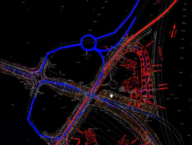

Doufám, že jsem to někde nepřehlédl, ale našel jsem zakázku na DUSP na úpravu MÚK D4xI/20xI/4. Popravdě z toho mám velmi rozporuplné pocity .. postaví se krásné rampy, aby byla MÚK ještě více plynulá, ale do toho se prdne kruháč. Takže ten, kdo jede pořád po I/20, tak bude mít vlastně po této přestavbě horší průjezd, než nyní. :crazy: Nevím, proč by tam nemohla zůstat průsečná křižovatka, když už na ní bude odbočovat ještě méně aut než nyní. Nebo se měl stavět kruháč bez ramp .. tohle mě přijde zase jakési schizofrenní řešení. Bezpečnější to bez debat bude, ale plynulejší to bude naopak méně než teď. :(

Kua kdo zas vymyslel, že múk za miliardu vyšperkujeme kruháčem???!!! :crazy: :crazy: :crazy: :zvraci: :zvraci: :zvraci: :ko:
Příspěvky: 13979
Re: D4 obecně
Aram s Michalem to shrnuli maximálně realisticky !!! :ok:

ten mátl se snad pomátl... fakt by mě zajímala výhoda takové kruháče

Já teď na to koukám a zajímalo by mě, jak byste to rešili vy. Na MÚK, která by řešila I/20, I/4 a 604 tam podle mě není místo. Ale taky mi není jasné proč by tam nemohla být styková křižovatka a spojit 604 se sjezdem z D4 a pak povolit odboceni vlevo z toho sjezdu na tu Větev B. Jediný problém je, že se nedá z 604 najet na D4 a další nájezd z ní je víc než 10km.

Nechal bych tu křižovatku samozřejmě tak, jak je teď. Ty rampy eliminují několik levých odbočení nebo levých najíždění, nevidím prostě důvod pro OK. Pokud se tam postaví OK, tak se nemusí vůbec stavět ty rampy, to místo bude kapacitní pořád dost.
Proti OK bych nic neměl, kdyby to měla být samostatná stavba bez ramp. Je to průsečná křižovatka, kde relativně hodně aut "projíždí" rovně a hlavní jen křižuje nebo najíždí na hlavní doleva, tudíž OK smysl dává, dokonce je to IMHO typické místo pro OK. Ale prostě ne v situaci, kdy si chceme hrát na kapacitní a plynulou křižovatku a chceme stavět 3 nové rampy pro plynulejší provoz. Je vidět, že se u toho přemýšlí zadní částí těla. :zvraci: A to ještě v situaci, kdy současná křižovatka je postavena velmi pěkně, kapacitně a plynule pro primární směry .. jeden ze dvou (ten hlavnější) totálně zprasíme.

Mimochodem víš, jak by se to dalo kulantně řešit ? Jsou 2 možnosti.
1) V té průsečné křižovatce by se odbočovalo vždycky jen doprava + doleva pouze z hlavní 20, pro což tam už pruhy jsou (směry Sedlice>604 a Písek>I/4). Levé najíždění by se eliminovalo úplně. A pro napojení 604 do směrů Strakonice, Písek (případně i Praha) by se postavil akorát odbočovací pruh doleva na 604 a napojilo se to sem.
2) Druhá možnost je obdobná, jen by se zrušila i levá odbočení na hlavní silnici 20 a tyto směry by vedly trochu zdlouhavější cestou přes ty ostatní rampy. Akorát by se ono napojení 604 na I/4 hodilo posunout někam sem a vznikl by defakto vylepšený čtyřlístek. ;)
Edit: Zapomněl jsem napsat jednu věc, a to že směr Praha>Sedlice musel odbočovat na 604 na tom předchozím sjezdu. Nicméně to jsou všechno tak zanedbatelné směry, že nevím proč se vůbec mají v této křižovatce řešit. Nechal bych ji prostě tak jak je, a dostavěl jen rampy, jak jsou v plánu.

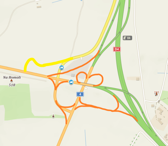

Ačkoliv je toto už vcelku mrtvá diskuze tak mám svoji verzi křižovatky.
Křižovatka Nová Hospoda.png (113.81 KiB) Zobrazeno 7729 x
Není to nic na profi úrovni je to jen načrtlé v malování 3D. Takhle by ta múk ale byla ideaální

martini píše:Už jsem byl hodně nepříjemný a toto je mezitímní výsledek dalších debat na toto téma:
Pokud na to správně vidím a není tam už ta OK, která mě (nás) tady docela rozčílila, tak jedině :ok: :) Jinak mi přijde, že jde o ten můj návrh, pouze s tou úpravou, že tam není styková křižovatka rampa x II/604 - jak jsi psal, že to nejde kvůli normám - ale ten malý kruháč. Proč ne, pokud to vyřeší všechna levá odbočení a primárním směrům křižovatky to nedá do cesty kruháč, lze jedině chválit. :ok:
Vznikne defakto komplet čtyřlístek s tím, že jeden kvadrant (s méně potřebnými rampami) obsahuje OK, která připojuje dvojku. Zůstane buď akorát jedno levé odbočení (ale z hlavní trasy na vedlejší - pro směr Blatná>II/604) nebo si tento směr musí projet dvě vratné rampy za sebou. :)

Aram96 píše:Zůstane buď akorát jedno levé odbočení (ale z hlavní trasy na vedlejší - pro směr Blatná>II/604) nebo si tento směr musí projet dvě vratné rampy za sebou. :)
Buď ty dvě vratky za sebou nebo spíše, protože se jedná o lokální vztahy, tak od Blatné odbočit vlevo už dřív a jízda přes Šamonice.
Příspěvky: 10453
Re: [D4] Mirotice – Třebkov – křižovatka s I/20
Takže levá odbočení zmizí komplet všechna a křižovatka zůstane plynulá. :ok:
