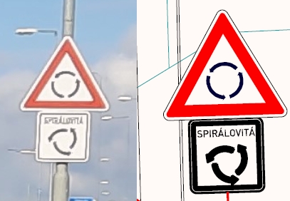

U Kosmonos se po rekonstrukci objevila zajímavá dodatkovka (byla i v projektu):
Myslíte, že to má vůbec pro běžného řidiče nějaký význam? Já o tom docela pochybuji...
Ne. Snahu cením, ale je to naprostá zbytečnost. Tohle se řidiči nenaučí ani za 20 let.
Jasně, tohle je zbytečná značka, která nikomu nic neřekne. Spíš má smysl řidičům zdůraznit, že se mají řadit do správného pruhu už před OK. To je občas nedostatečné.
Tak VDZ i SDZ tam je. Dle jedné diskuze na FB ale tady lidi nejvíc lidí rozčilují ty zvýšené prahy mezi pruhy na samotné OK...

Já si naopak té snahy cením, akorát bych značku umístil o hodně dopředu, protože v místě kde je, už nemá význam. Problém je, že u nás nejsou řidiči zvyklí (jako třeba v Německu, Rakousku apod.), aby na návěsti bylo zároveň znázorněno řazení v jízdních pruzích. Pro řazení v jízdních pruzích máme jinou značku. Doposud u nás bývaly na návěstech spíš jen cíle a jednoduše znázorněná křižovatka. To řazení se na návěstech dělá až v posledních letech.
Přesně tak chlapi. Dokud tam nebude značení dávno před kruháčem, a ideálně nad hlavami nebo vedle (prostě ne jen na zemi), tak to nikoho nebude moc tankovat. Tuhle dodatkovou značku pochopí tak 1% řidičů max, kteří ví, co to slovo znamená. A to s tím 1% dost možná přeháním.

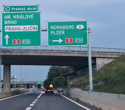

Je tady ještě ten chlapec, co furt chtěl, aby na Zličíně byl označen i Norimberk??
- D5.jpg (44.29 KiB) Zobrazeno 3444 x
Možná já.
Krása.
Krása.
To byl "monin", má to i v podpisu, však on si toho všimne a ozve se
- Příspěvky: 6193
Výborně. Když už se Praha pokládá za srdce Evropy, tak ať se ví, kam ty tepny vedou
Ještě můžeme doplnit Paris (F) ...
Když může být na Barrandovském mostě Nice, co by tady nemohlo být Paris...

Ty jo, nevěřím, fotomontáž??mapman píše:To byl "monin", má to i v podpisu, však on si toho všimne a ozve se
Luxuska. Fakt dobrá práce. Jednu chvíli po tom šílenství v Praze, jsem už ani nevěřil, že by bylo něco takového u nás možné. Patří Vám všem, co jste se o to zasloužili opravdu velké poděkování, za takový kus práce a posun kupředu. Jak je to vlastně dlouho co jsme se o tom všem spolu bavili? 6-7 let?
Jinak autem už skoro nejezdím, ročně max 1000 km, ale dnes jsem jel náhodou přes Pardubice směr HK, a nové značení fakt také na vysoké úrovni. Velký font, spousta symbolů, dokonce na úrovni Rosic je směr HK značen i jako Tranzit...stručně přehledně..
Na to jste měkký..hh píše:Ještě můžeme doplnit Paris (F) ...
Nice na Barranďáku je max..(je tam ještě vůbec?)
