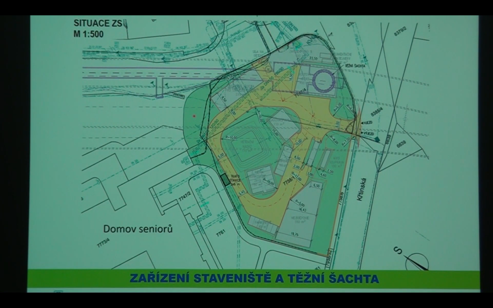

Díky za odkaz na prezentaci. Víceméně šlo o shrnutí všech dosavadních podkladů.
Oproti letáku se změnil tvar MÚK Líšeňská (nebude tak velkorysá, ale dostačující). Také bylo potvrzeno, že MÚK Rokytova bude všesměrná - počítá se se sjezdem z tunelu na Rokytovu (ve směru na Tomkáč).
Šachta průzkumné štoly bude vyhloubena v parku u domova důchodců(viz příloha), razit se bude v budoucí troubě směr Tomkovo náměstí.
Občané paradoxně ani neměli moc dotazů k tunelu, řešili jak bude probíhat výstavba hloubené části v Akátkách a zda ražba ovlivní domy na povrchu. Mnohem víc dotazů bylo k dokončení VMO Rokytova a přelivu dopravy na Vinohrady. Což je fajn, protože aspoň bude ze strany občanů tlak na co nejrychlejší stavbu tunelu. Proti stavbě se vyjádřil pouze jeden občan, nicméně nevypadal, že by stavbu chtěl vyloženě blokovat, tak snad vše půjde hladce.

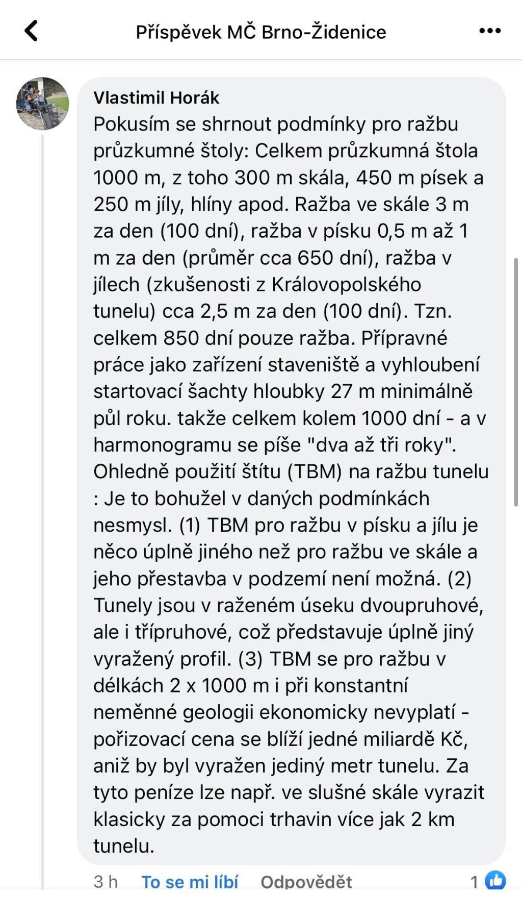

Re: VMO Tunel Vinohrady a MÚK Líšeňská
Pro pochopeni proč to bude trvat tak dlouho.
- 23b49064bd4911cd2f5d8ff1c13825b9.0.jpg (301.11 KiB) Zobrazeno 4717 x
Nevím, kolik nových informací tam zaznělo, každopádně jsem si udělal tyhle poznámky:
- v tunelu bude max. rychlost 80 km/h
- aktuální technická studie se ještě může změnit
- doba výstavby průzkumné štoly je dlouhá kvůli tomu, že bude potřeba vyzkoušet různé technologie kvůli průchodu pískovým podložím
- těžní šachta průzkumné štoly bude v prostoru budoucí MÚK Líšeňská
- benzinka OMV na Jedovnické zůstane
- odbočení z tunelu vpravo na Rokytovu bude probíhat samostatnou tunelovou rourou (viz čas 15:52 a 1:18:40), ale vlastně nevím proč nestačí odbočovací pruh v tunelu
- MÚK Líšeňská bude mít jinou podobu, než jaká je v letáku
- z důvodu hloubení severní části tunelu dojde k částečné likvidaci zahrádkářské oblasti nad ulicí Údolíček
- očekává se, že tunel bude stavebně realizovatelný, takže neexistuje žádná záložní varianta pro případ, že by nešel postavit
- několikrát se řešilo, jestli po dostavbě Tomkáče atd. dojde k výraznému zvýšení intenzity dopravy ve Vinohradech, ale prý k tomu dojít nemá
- nejpesimičtější scénář ražby tím pískem je 47 cm denně
- předpoklad je vyražení několika metrů za den (asi myšleno jako průměrná rychlost v celém raženém úseku)
- jeden pán z publika by stavbu tunelu zakázal, místo toho by byla MHD zdarma

Brnak46: díky za opravu, pořád jsem žil v tom, že celé to stavební zázemí bude až u benzinky, tam jak je autobazar. To si v tom domově užijí dost hluku a prachu...
Chlapi, díky za podrobné info, také si to ještě projdu.
3 hlavní poznámky/dotazy.
- proč to v písku trvá tak dlouho ta ražba ? Měl jsem za to, že právě písek (větší zrnitostní složení) je pohodlnější na ražbu než právě třeba jíly. Je to naopak ?
- ta rampa je poměrně dobrá zpráva, od jihu VMO by totiž prakticky neexistoval sjezd, až na Tomkáči nebo ještě dávno předtím na MÚK Ostravská radiála. Nebyla to nutnost ale bude to s ní určitě o dost lepší a úbytek dopravy na Gajdošově a Svatoplukově o něco větší
- jak je výše sdílen ten obrázek s tím komentářem .. píše se tam, že cca za 1 mld Kč lze ve skále vyrazit s trhavinami i 2 km tunelu. To je opravdu reálné ? Vždyť se výsledná cena celého tohoto úseku bude pohybovat okolo 10 mld Kč. To mi neříkejte, že na samotnou ražbu padnou třeba jen cca 2 mld Kč (na každou rouru jedna mld). Co by potom stálo těch dalších 8 ? Nebo je tím myšlena pořád jen průzkumná štola ? Předpokládám, že ne, když tam píše o 2 až 3-pruhovém tubusu.
