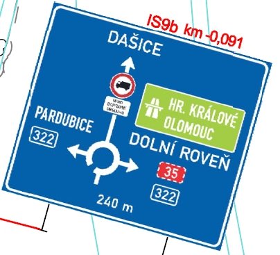

U toho Brandýsa-Boleslavi mají ta červená čísla furt nějak rádi... :D
Další příklad:

Se ten červenej přerušovanej rámeček furt někde vynořuje :)
Příspěvky: 10434
Tak je to takhle rozhodně pořád lepší než kdyby tam byl nepřerušovanej. Byť tam nemá být žádný. :)
A mě se ten červený přerušovaný prostě líbí a umožnil bych ho všude dávat ;-) Dokonce i na ty zelené směrovky se symbolem dálnice. Stejně k tomu dojde, jak se nám síť rozrůstá a náš malý státeček má ty dálnice hodně blízko sebe.
Příspěvky: 10434
Souhlas. Minimálně se to musí začít používat tam, kde jsme v nasávací oblasti dvou dálnic. V tom případě je stokrát lepší mít tam zelenou směrovku s červeným číslem místo cílů. A tuplem tehdy, kdy obě dané dálnice mají jako jeden ze směrů stejné město. Tam už to bez čísla rozlišit nelze.
Nicméně tady na této značce mně to přijde nadbytečné, tady bych se držel toho, že stačí vymezení pomocí HK+OL. Leda by se ty cíle právě nahradili číslem (byl by jen zelený podklad se symbolem dálnice a číslem). Cíle i číslo je IMHO nadbytečné, už tak jsme na tom s místem na značkách bídně. :) Hlavně zrušit ta trapná evropská čísla.
Ano, zrovna na té tabuli u Dolní Rovně být nemusí. Zelené cíle jsou jasné, široko daleko jiná dálnice není a nebude. Ale na spoustě míst budeme mít v nasávací oblasti dvě i více dálnic. Třeba v takovém Hulíně budou co nevidět přerušovaná červená čísilka nutnost :-)
Na evropská čísla mi nesahej. :-) Kdyby systém pečlivého značení v terénu byl dodržován ve všech státech a byla provedena nová reforma. Přece jen železná opona, která systém narušuje dodnes, padla už před více než 30 lety a i v jiných případech se jen látuje. Systém by byl mnohem důležitější. V USA podobný systém funguje, číslování německých dálnic také.
Přerušovaná červená čísla systémově nebudou, zapomeňte :)
V případě více dálnic se to řeší buď uvedením příslušných cílů dané dálnice (o ty přece hlavně jde) anebo textovým uvedením čísla dálnice za symbol dálnice. Už jsme to tu rozebírali. Aktuálně platné znění vyhlášky předpokládá uvedení červeného čísla pouze a jen před nájezdem na dálnici. Mě by se taky líbilo v ploše směráku nebo v subploše na návěsti za symbolem dálnice, ale nejde to.
Zrovna tady to ale pravděpodobně bude už v reálu osazeno, protože dvě z těch tří okružek jsou v provozu.
Příspěvky: 10434
No když jsme třeba poblíž D6 i D7, tak potřebuji rozlišit kudy je to na Prahu po D6 a kudy po D7. Tam musí přibýt do subplochy číslo, jinak se ta dálnice rozlišit nedá. Textovým uvedením čísla do subplochy by to bylo v pořádku.
Je zajímavé, že si místní chlapi dokáží vymyslet vyloženě "svoje" řešení - ten přerušovaný červený rámeček. Ale jako mnohem větší prohřešek vidím to nadbytečné číslo na návěsti u Brandýsa (nahoře na této stránce). Červené číslo mezi čísly silnic bych opravdu nechal vyloženě před nájezdem na dálnici, aby bylo jasné, že jinam už to nevede. A pomůže to i značením peáží jedniček s dálnicí, protože jen a pouze v těchto případech vidíme cíle v zeleném ale s modrým číslem. :ok:
Honey: já vím, že je máš rád :D ale tam, kde jsou třeba 3 dohromady to fakt zabírá příliš místa. A 99,9 % řidičům je to k ničemu. :P Jsme tady pomalu jediní ve střední Evropě, kdo ta evropská čísla drží takhle poctivě, takže je to docela zbytečnost. Ať jsou klidně na těch malých značkách značící číslo silnice za křižovatkou, ale ať to nezavazí na návěstech před křižovatkou.
Majkii píše: 4.9.2023 16:02:14 Se ten červenej přerušovanej rámeček furt někde vynořuje :)
A napsal jsi jim připomínku do řízení o návrhu OOP? Aby se s tím aspoň nějak vypořádali...
Nenapsal, ale můžu :)
Zrovna teď o víkendu jsem jim tam posílal k něčemu jinému, to už budu za potížistu :D
Tak už nemusíš, napsal jsem projektantovi RDS a ten se mi hned ozval zpět, zařídí změnu. Značky prý ještě vyrobené nejsou...

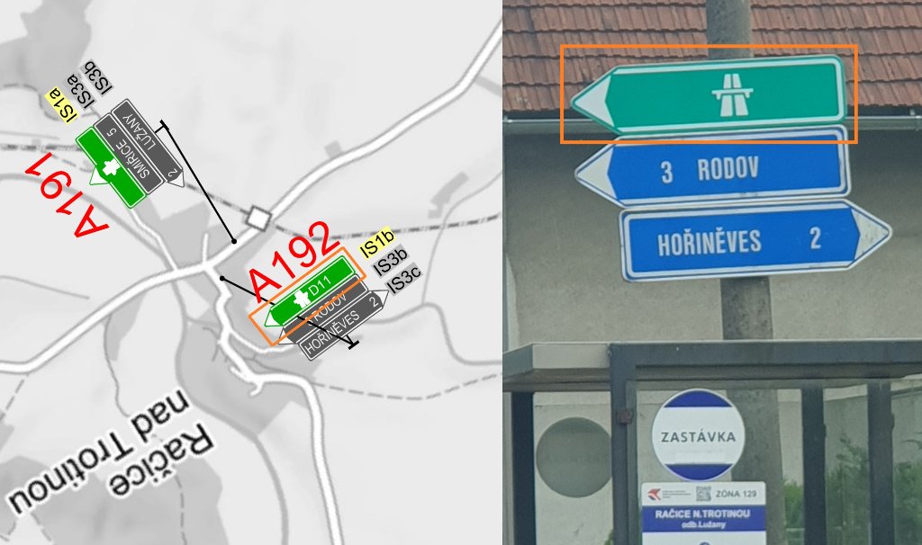

Podobná značka s číslem dálnice měla být dle projektu osazena v nasávací oblasti D11 v Račicích nad Trotinou, ale nakonec z nějakého důvodu tam je osazena jen směrovka se symbolem dálnice (bez čísla). Přitom po dostavbě D35 bych pochopil, že vpravo bude v budoucnu značená právě ta, proto to bylo v projektu takto rozlišeno.
