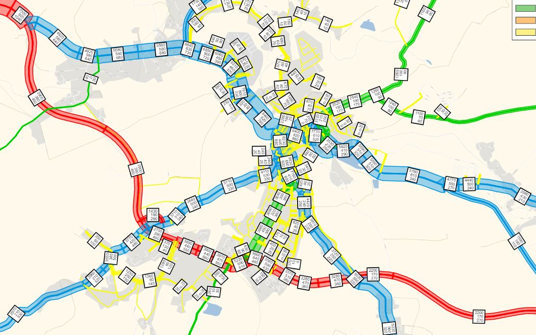

Kdyby to byl normální obchvat, tak bych s kritikou té OK souhlasil, tam nemá co dělat. Ale tohle žádný obchvat není, to je průtah průmyslovou zónou města s dvěma přivaděči od staré silnice. Ta nová přeložka bude od této OK do km 5,2 v obci s 50kou a celou řadou sjezdů k domům a areálům (taková drahá přestavba stávající ulice Nádražní). Takže ta OK spíš bude plnit funkci zpomalovacího ostrůvku a pak už tam klidně být může. Při pohledu na kartogram intenzit pro rok 2050 je pak jasné, že bez propojení na 312 směr Pastviny ani nemá smysl tuto stavbu připravovat.

Tak třeba se očekává, že Kraj si k "obchvatu" Žamberka přivaděč k 321 od Pastvin vybuduje. Bez tohoto napojení to opravdu smysl nedává, protože obyvatelé Králík, Hanušovic a řidiči mířící do Polska jezdí po 11 km kratší trase právě přes Pastviny. Včetně mě, protože Červenovodský průsmyk nemám rád. A v létě přes Pastviny jezdí spousta turistů k Zemské bráně.
