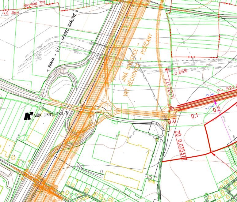

MPMP: nejsem silničář, to co jsem nakresil byl jen nástřel. To, že to nebude dávat dopravně smysl je sice pravda, na druhou stranu je to místo kde se střetává D11, sjezd z D11, VRT, terminál VRT a II/101 a prostě II/101 je až ta poslední podle které se to bude přizpůsobovat. Argument s územním plánem je silný a určitě bude tlak kraje/obce na zachování trasy obchvatu dle územního plánu.
Na II/101 je odevzdána TES a tam to vypadá viz obr. Koordinace těchto třech akcí (VRT, rozšíření D11, II/101) bude určitě probíhat a je možné, že na tom GIS to není aktuální, to samé screen z té TES.

JakubMD: děkuji za obrázek. To je ten, o kterém jsem mluvil.
Mosquit: co na to naše zastupitelstvo nevím, ale mám docela velkou obavu, že o tom ani nevědí. Opravdu nevím, nejsem se zastupiteli v denním kontaktu.
Chápu, že se situace vyvíjí, chápu, že se stále hledá nejlepší řešení a v principu se mi návrh na sjezdové/nájezdové rampy "o kus dál" líbí. Ať už proto, že mosty přes VRT vedou kolmo (a předpokládám téměř vodorovně) a nikoli šikmo a ve sklonu. Ať už proto, že jednoznačně oddělí provoz II/101 od provozu D11-terminál a hlavně proto, že je možno tyto větve vybudovat aniž by bylo nutné uzavřít na MÚK provoz. Nevýhodou je potřeba přeložky oněch 2 produktovodů (a že to nejsou žádní "drobečci" - DIN 800 a DIN 1000). Kam je chtějí dát mi jasné moc není - ve stávajícím místě bude sjízdná rampa asi tak v polovině výšky, takže to nepůjde ani spodem, ani vrchem a směrem ku Praze jsou rampy MÚK na druhé straně dálnice. To ale jednoznačně není moje starost.
PS: O vlečku bych se nestaral, aspoň bude "oficiální" důvod proč ji snést a zrušit. Nepoužívá se odhadem tak 15 let. S výjimkou covidového omezení potřeb přepravy, kdy sloužila jako dostavní kolej nákladních vagonů.

kolega MPMP to popsal naprosto přesně
když dálnici za exitem 8 rozšíříte - a musíte do krajů, tady již není rezerva v SDP, tak ty větve pro odbočení k terminálu budou ještě o pruh vedle
a v té šířce už se pod most do Vyšehořovic nevejdete
leda by se vyklenul nad dálnici ještě tak o 4m výš

Vlečka by měla být ponechána pro stavbu VRT (deponie materiálu), a až následně snesena.
Most Nehvizdy - Vyšehořovice ... no, vzhledem k blízkosti toho terminálu stejně očekávám jeho zbourání ...

Pardon, jednak si myslím, že Mike tedy myslel most do Horoušan, a ano, most do Vyšehořovic má být součástí nové MUK.
Jen jsem chtěl poznamenat, že pradvěpodobně se ty mosty stejně budou muset shodit a postavit znovu, že se tam VRT nevejde.

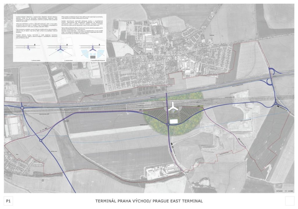

Mohu se prosím zeptat: ten zářez pro VRT mezi exitem Jirny a terminálem, jak to bude řešeno? To bude betonové koryto?
- ef6e5ff8-1726-4ac5-b563-1095ca30069c.jpeg (119.64 KiB) Zobrazeno 3546 x
Re: Vysokorychlostní tratě (VRT)
Nikde jsem žádné vizualizace ani příčné řezy nevidel, ale vzhledem k tomu, že koleje budou zhruba v úrovni vozovky dálnice, pro to asi není žádný důvod.
Čili se ten kus mezi dálnicí a VRT na tomto kousku odtěží? Jsou to dva velmi hluboké zářezy strašně blízko sebe, proto se ptám.
Já sice nevím, jak to bude s dálnicí, exity apod. Ale na obrázku je původní verze ještě předtím, než se upravil severní vstup do budovy terminálu: https://silnice-zeleznice.cz/zeleznice/ ... -naruc-778 Takže ten obrázek je cca dva roky starý a od té doby se toho nejspíš dost změnilo...
...dost změnilo - k lepšímu či horšímu Kollmo ?

To na nějakou koordinaci s výstavbou VRT moc nevypadá. Stavba má být dokončena do 2 let od vydání SP. obávám se, že do té doby se bude o VRT stále ještě pouze diskutovat, případně projektovat.Mosquit píše: ↑13.4.2024 4:41:52 Stavební povolení pro výše zmíněnou akci III/6111 Jirny, Most ev. č. 6111-1 bylo vydáno.
https://jirny.imunis.cz/edeska/detail?id=3564
Pro Jirny to znamená, že teď bude MÚK uzavřena z důvodu přestavby sliničního mostu a následně znovu z důvodu výstavby koridoru. Ach jo.
