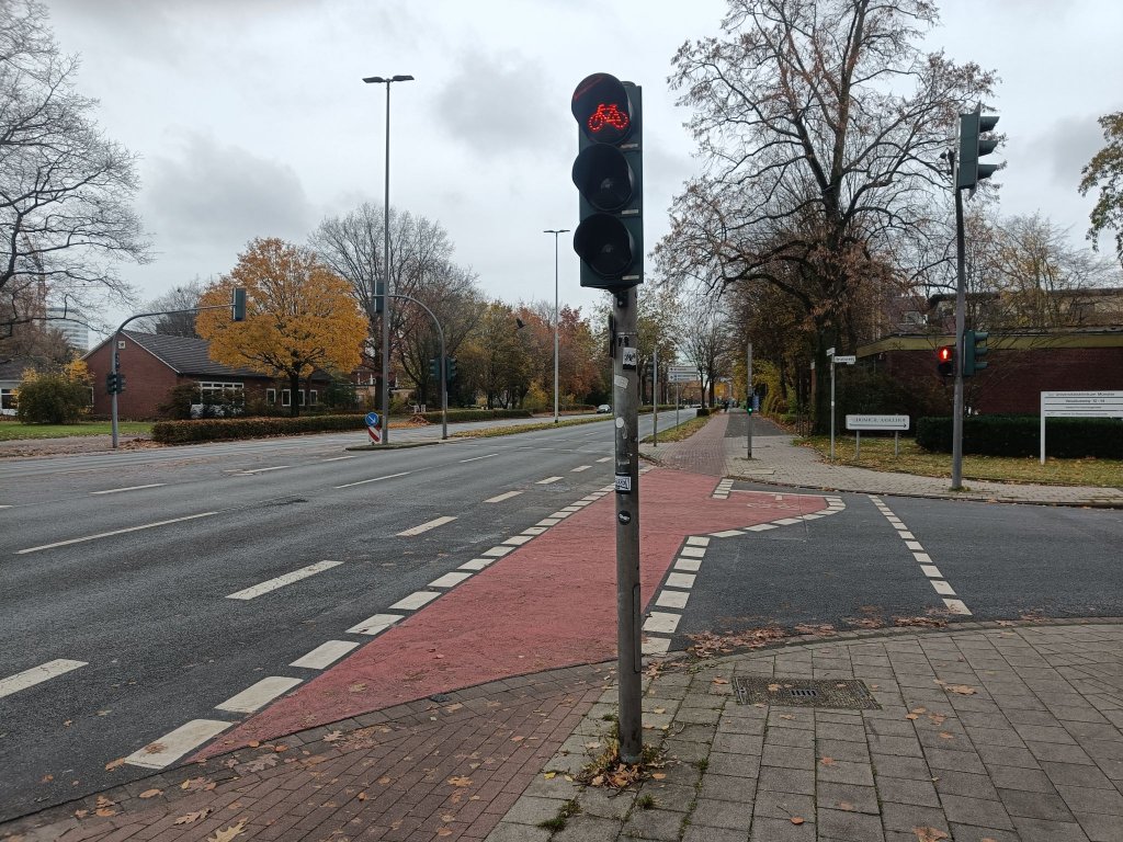

V zahraničí se pro usnadnění jízdy na kole ve městech používají nepřímá levá odbočení, tzn. cyklista místo aby na křižovatce odbočil vlevo (a byl u toho nucen měnit jízdní pruhy, zastavovat uprostřed velké křižovatky, dávat přednost protijedoucím atd.) naopak zajede vpravo před auta čekající na semaforu z kolmého směru a křižovatku pak projede rovně na jejich signál volno. Chová se tak velmi podobně tomu, jak by křižovatku překonával chodec, projíždí méně kolizními situacemi a je to manévr, který zvládnou i méně zkušení cyklisté.
Berlín: https://www.google.com/maps/@52.5159178 ... ?entry=ttu
Drážďany:
https://www.google.com/maps/@51.0492596 ... ?entry=ttu
Kodaň:
https://www.google.com/maps/@55.6845937 ... ?entry=ttu
Máte s touto úpravou zkušenosti? Přijde mi, že může být provedena velmi levně a přitom s ohromným dopadem na komfort a bezpečí průjezdu křižovatkou. Prostorové nároky jsou nulové, jelikož cyklisté čekají v jízdním pruhu stojícího směru. Jediné, co je potřeba, je, aby cyklista viděl na semafor. V Kodani to řeší opakováním hlavního semaforu v protilehlém rohu křižovatky, v Německu doplňují malý semafor do toho nároží, kde cyklisté čekají.
Přijde mi škoda, že toto neumíme aplikovat (ani podle relativně nových TP179). U nás je podobný manévr možný jen tak, že cyklista odbočí doprava a pak pod nepříznivým úhlem zapluje do cykloboxů u stopčáry kolmého směru, přičemž za ním jedoucí řidič to nebude čekat a takový manévr nelze provést v případě středového dělícího pásu nebo ostrůvku.
Snad jediné nepřímé odbočení (a dost krkolomné - dvakrát přes přechod, otočení o 180°) u nás je v Praze na Ohradě: https://mapy.cz/s/pekoterume

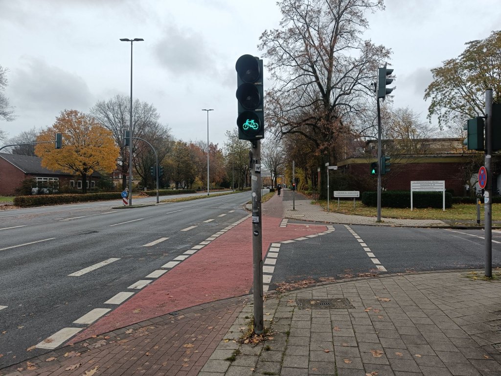

Řešení nepřímého levého odbočení je k vidění v Holešovicích u Libeňského mostu: https://mapy.cz/s/gafegumuke
Na obrázcích v příloze je v Německu celkem běžné už zmiňované řešení v rámci křižovatky (jednoduché při dvoufázovém řízení, ve složitějších případech už horší). U nás tedy momentálně nerealizovatelné z legislativních důvodů kvůli požadované poloze návěstidla signalizace, snad jednou... Kodaňské řešení naopak počítá nejprve s překonáním vozovky na druhou stranu, vyčkání na nároží (ale je to spíš prostor v rámci vozovky) a pokračování spolu s druhou fází.
