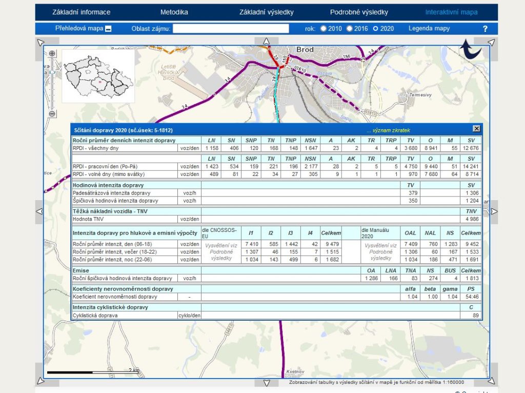

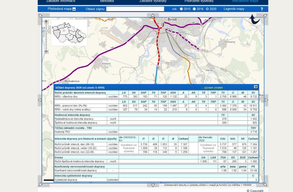

Možná by se mohl podívat i za hranici svého okresu :) D1 - H. Brod, před Brodem intezity 18 tis. aut - tzn. jasný čtyřpruh

Můžu prosím k tomu nějaký podklad? :)

Já ty stránky znám, prosím o screen D1-HB 18 k :) Nebo těch 18k bylo jen plácnutí a skutečně je to jen v HB, kde se sečte doprava místní a tranzit? :)

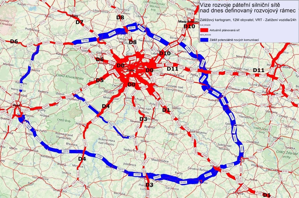

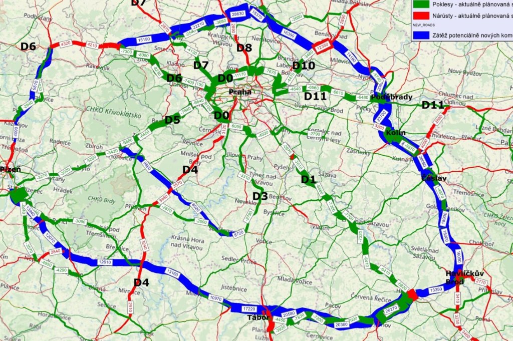

Z hlediska intenzity I/38 je horší Kolín-Čáslav než Kolín-D11, jsou tam intenzity 23tis. z toho 2100 NSN (píšu vždy RPDI Po-Pá jakožto průměrné intenzity pro pracovní den), a to je fakt extrém, podobně jak na I/43 Brno-Lipůvka jen tam je těch kamionů polovina!
Aramova polovina dálniční sítě byla asi trochu nadsázka, ale faktem je že to jsou rozhodně vyšší intenzity než na mnohých dálnicích, leckde i dvojnásob
-celá D48
-D7 od od Knovíze po Chomutov - tady už ani není potenciál k nějakému značnému růstu a přece v celé délce bude dálnice
-D6 od Nového Strašecí dále, KV-Cheb srovnatelné
-D4 Příbram-Písek
-celá D3 v JČK
-dosavadní kusy D55 i navazující trasy - tady dojde k přesunu dost dopravy po dostavbě
-většina čtyřpruhové I/13 v Ústeckém kraji
-čtyřpruhová I/44 na Šumperk
-budoucí D49 ikdyž bude kompletní až na Slovensko (od Vizovic jako třípruh)...
Směrově dělený třípruh na D11-Kolín se naprostá pitomost a stavět to s rezervou na 4p značí nepochopitelné mrhání financema, zatímco na výpadovkách z Plzně se staví 4p leckde jinde, tak tady se navrhne toto...
K čemu by se to stavělo? Pro jaké trasy? To jako vážně??!! Ve stejné logice se můžu zeptat proč se staví D55 když se v pohodě dá jet od Ostravy na Bratislavu přes Brno, je to přece jen o 10-15km kratší, nebo extrém proč se staví D35 když se může z Ostravy na Prahu jezdit přes Brno po D1, rozdíl jen 30km :D

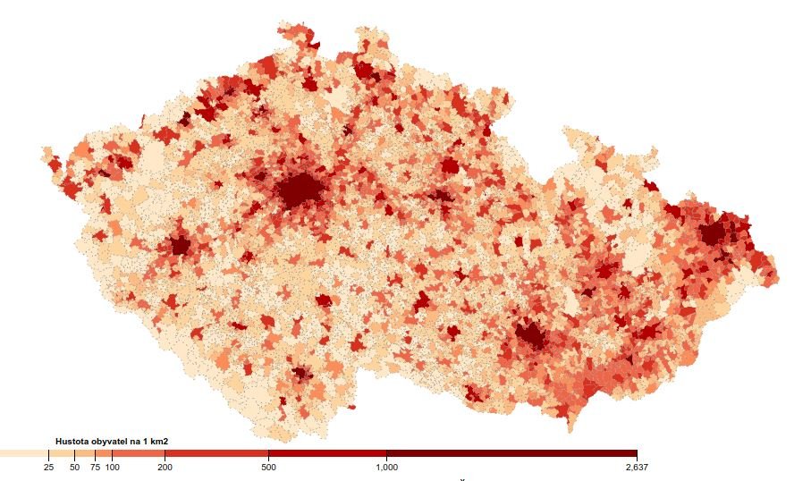

Na Moravě je naštěstí dálniční síť navržena dobře, zatímco v Čechách je doslova VŠE směřované do Prahy na přetížený pražský okruh a zrovna tady naše řešená relace pojede přes Černý most, což je právě dost nešťastné, to bude tak jako tak kritické místo pražského okruhu. Ostatně proto byl pár let zpět představen Kremlíkův okruh - naprosto logický tah, ten by právě zajistil, aby nedocházelo k přetížení pražského okruhu a úseků radiálních dálnic v blízkosti Prahy. Když by ten okruh jednou byl, tak tak i směr D1 od Brna na D8 (Německo) může jet mimo Prahu - to je mimochodem jeden z nejsilnějších tranzitních nákladních směrů společně s D1-D5 a Polsko-Rakousko přes D1...
Co se týče finančních nákladu, tak to samozřejmě se to navrhuje do budoucna, s realizací třeba kolem let 2035-2045, až bude základní dálniční síť hotová, ne samozřejmě hned. Přece víme jak dlouho trvá příprava dálnic od stádia prvních úvah do realizace...
Jinak zase se musím zastat JakubMD, 18tis. je u HB jen na průjezdu městem, směrodatné jsou samozřejmě meziměstské úseky, které jsou od Jihlavy k HB a dále kolem 10tis. (z toho 1500-1800 NSN, což je sakra hodně)

JakubMD píše: 9.1.2024 12:08:12 Já ty stránky znám, prosím o screen D1-HB 18 k :) Nebo těch 18k bylo jen plácnutí a skutečně je to jen v HB, kde se sečte doprava místní a tranzit? :)
Když ty stránky znáš, tak na co chceš screen, je tam jasná 18 před HB :)

Ajooo, už tam těch 18k před HB vidím... bože můj....

Klídek borci, kolem HB je fakt kolem 10-11 tis. (pro pracovní dny), 14tis. na jih od centrální křižovatky (sčítací bod u křižovatky), 20tis. průtah HB (18tis. celoroční RPDI).. Ale teď to samozřejmě kvůli obchvatu bude už jinak a tím spíš budou směrodatné intenzity mimo město

D55 výrazné odlehčení D1 u Brna, hustota osídlení podél Moravy.
