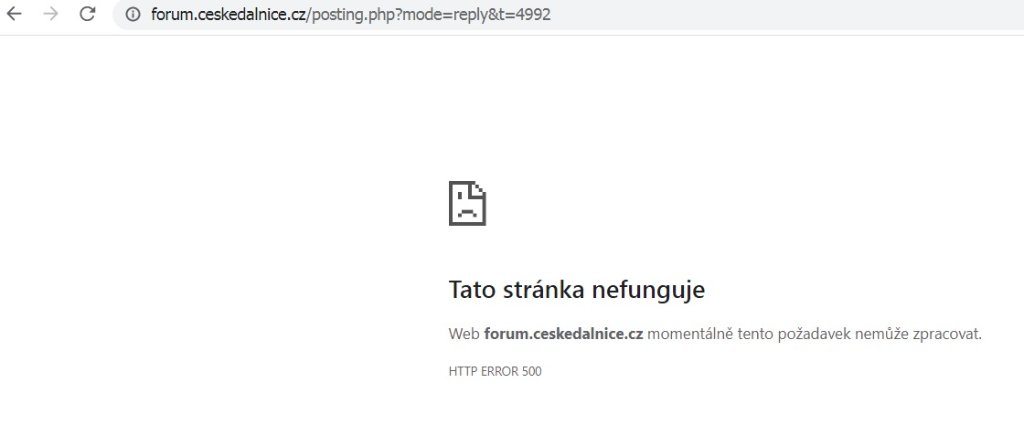

Dnes dva příspěvky úplně v pohodě a pak najednou:
Přidáno za 35 sekund:
A sranda, že tento příspěvek o chybě už byl zase v pohodě:-)

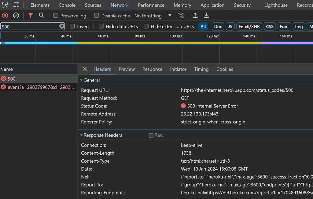

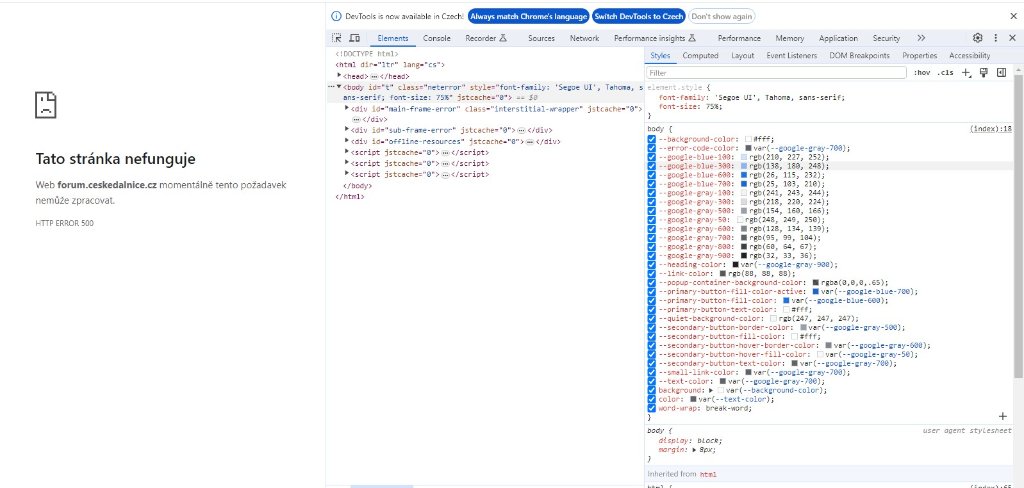

zde tu 500 může generovat i něco před web serverem, mi se to nepodařilo vyvolat.
může si někdo zapnout DevTools v chrome/edge apod., v Síť povolit Vše a do filtru dát 500. poté zmenšit okno DevTools (ne zavřít), normálně pracovat.
A až to nastane zvětšit DevTools poslat obsah Hlavičky + Odpověď, možná z toho vypadne, kdo to hlásí.

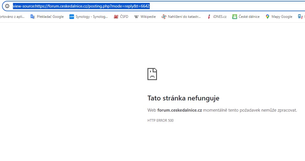

Příspěvky: 10434
Re: Připomínky k fóru
Tak až teď u posledního příspěvku mi to udělalo. Pořád to stejné, info prohlížeče psalo (krom toho erroru 500) že web ceskedalnice může být nebezpečný atd.atd.
Předpokládám, že chrome automaticky blokne stránku, jednorázově, ale při opětovném načtení už server chybu nehlásí, proto se to normálně načte. Ještě zjistit, co na fóru vyhazuje to "nebezpečí".

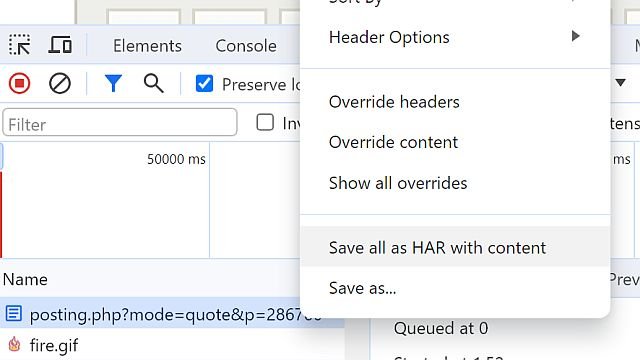

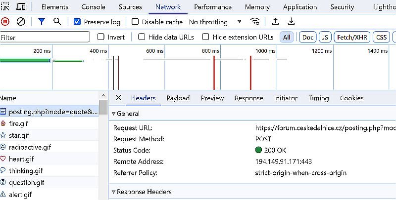

pomůže tohle ?
Snímek obrazovky 2024-01-13 202215.jpg (71.97 KiB) Zobrazeno 2931 x
Majkii píše: 12.1.2024 17:30:28 Tak teď z mobilu jsem měl taky problém s odesláním. Neukáže se tedy žádná chyba, jen prázdná stránka. Když jsem se vrátil a reloadnul, příspěvek už tam byl.
To se mi taky několikrát stalo, myslel jsem si že je strana na mé straně kvůli wifi připojení.
hiob
Příspěvky: 792
Příspěvek od hiob »
Mike píše: 13.1.2024 20:22:52pomůže tohle ?
ano v tomto, ale je nutné to mít spuštěné před vznikem chyby. Nutné je pak najít v záložce network ten request co skončil s errorem 500 (tj. filter dát 500) a poslat všechny jeho vlastnosti.
tj. z Network,
- označený chybný request, vše z jeho Headers a vše z Response,
- čas chyby (lze zobrazit zpětně https://stackoverflow.com/questions/376 ... 4#70385384)
- případně svou veřejnou IP (toto ne veřejně)
případně zaslat soubor vytvořený pomoci Save all as HAR with content
(ale ne veřejně, obsahuje privátní informace)
