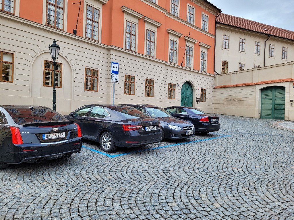

Tuhle kombinaci nechapu. K+R, modra cara, casove omezeni? Dokazete mi tohle nekdo vysvetlit?

Značka říká, že v čase na tabulce platí K+R. Máme ale vůbec definovaný co to je "K+R"? Ta modrá čára je fakt divná.

IP13e Parkoviště K+R
Značka označuje parkoviště, na kterém lze zastavit za účelem vystoupení a nastoupení osob.
Jenže nikdo nespecifikuje, jak dlouho bude auto na ty nastupující osoby čekat anebo jak dlouho takové vystupování trvá
Pusa může být hodně dlouhá.

No a co ta modrá čára? A co tam platí ve chvíli, kdy podle časového omezení neplatí to K+R?

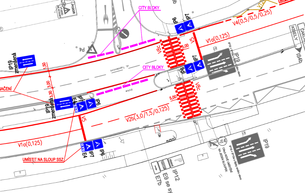

Praha, Tupolevova https://mapy.cz/s/janosocuga
proč, proboha, se značky IP6 a IP7 umisťují 22 m před přechod, na kterém jsou naprosto standardní sloupky se semafory a ty značky šlo umístit přímo na ně tak jako všude jinde? A proč je použita značka E4, která znamená délku úseku a ne vzdálenost k místu platnosti?
Tohle je tak zbytečně inovativní, až to bolí. Bohužel už je stanoveno, oznámení o návrhu jsem nestihl.
